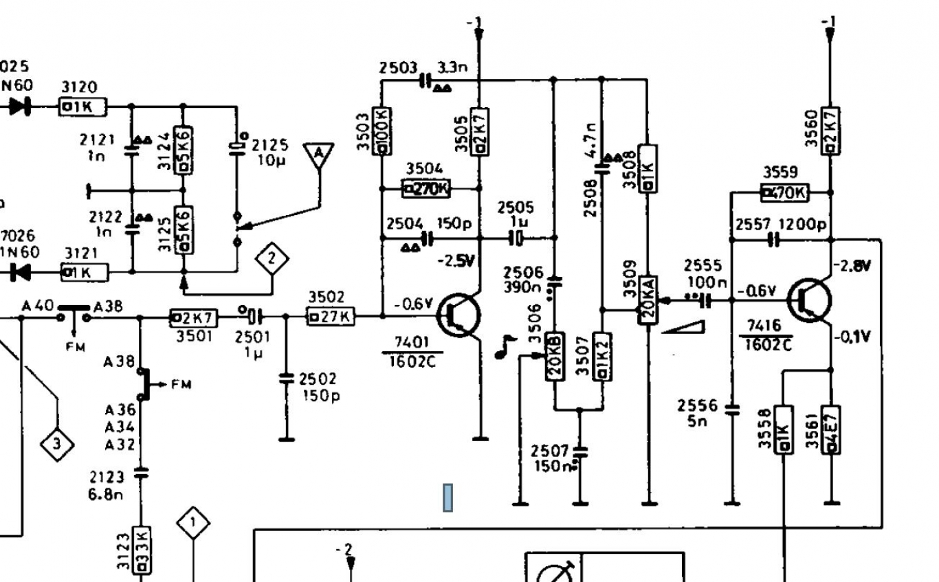

extern signaal (muziek) toevoegen aan knooppunt R3508-R3509, dat is de "bovenkant" van de volumeregelaar in het schema. Wil je geen storing van wat via het ontvangstgedeelte binnenkomt, dan onderbreek je tijdens deze test R 3502

ik heb mijn telefoon er aan geknoopt en er was inderdaad nog wat geluid van een radio zender te horen deze weg getuned d.m.v. de tune knop op de radio. Hierna was de muziek van de telefoon goed hoorbaar echter als ik de volumeknop van de radio harder zet dan kwomt de vervorming weer terug als ik ongeveer halverwege de max stand van de volumeknop ben.
Philips 90AL780/00 4 band radio
door jeroenschwab @, 27-10-2019, 12:42 (2491 dagen geleden) @ kris
ik heb ook eens geprobeerd om de hele potmeter te omzeilen. Dit geeft nog steeds een vervorming.
Dus het signaal op capa 2555 aangesloten.
Groet.
Jeroen

mooi. Ik bedoel, je weet nu alvast dat de fout zich ergens in de versterker bevindt.
Is de voedingsspanning ok? en ook niet onbelangrijk, zijn de spanningen op de eindtransistoren nog juist? check of het knooppunt van de eindtransistoren nog op de juiste spanning staat ( 2,5 V ) En de ruststroom?
