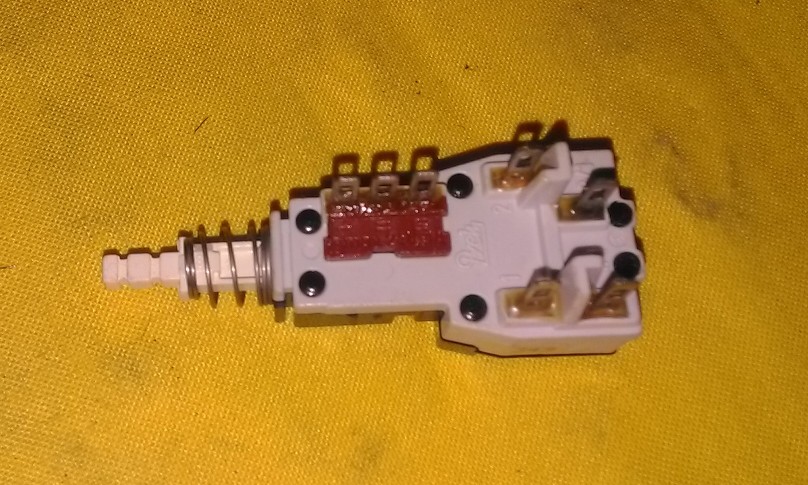

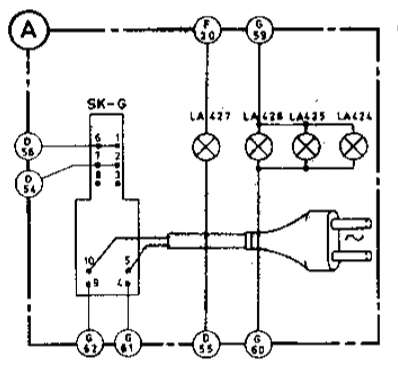

Niet 100% hetzelfde, maar kan werken. In het schema staan de twee schakelaars 1-2-3 en 6-7-8 parallel geschakeld.[image]
Mijn schakelaars hebben alleen de contacten 1-2-3. Er kan maximaal 24v 1A mee geschakeld worden.[image]
Voor jou en voor de meelezers: ik heb een bakje vol.

door Wim Kreuger @, Ugchelen, 03-11-2019, 14:06 (2484 dagen geleden) @ hanswal
Fijn!
Volgens mij werkt dit prima.
Ik heb je net een persoonlijk berichtje gestuurd.

door Maurice ⌂ @, Dordrecht, 03-11-2019, 15:25 (2484 dagen geleden) @ Wim Kreuger
Die kleine schakelcontacten zijn om bij afschakelen de ingangen van de versterker kort te sluiten.
Dit om dat ploppen bij aan en uit te voorkomen, of wat te dempen.
Kijk in schema en zie dat ze aan de ingang naar massa schakelen in stand UIT.
kun je bv ook doen met een klein relais bv.
Of geheel niet en dat ploppen dan op de koop nemen.
Test maar eens of het zonder acceptabel is.
Is puur tbv netheid die extra contacten.

door Wim Kreuger @, Ugchelen, 03-11-2019, 17:17 (2484 dagen geleden) @ Maurice
Inderdaad, kijk even in het schema en je ziet dat er weerstand naar aarde verbonden wordt...
R807 om precies te zijn.
