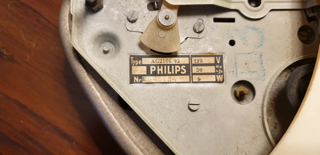

Onlangs in het bezit gekomen van een Philips platenspelertje uit 1954.
![[image]](images/uploaded/201911071846065dc4666e02e5e.jpg)
Het armpje was gesneuveld, gelijmd en het spelertje draait!

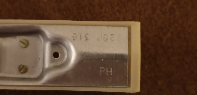

Nu maakt deze Philips gebruik van een dubbele saffier - welke versleten is -
![[image]](images/uploaded/201911071843245dc465cc31a77.jpg)
de saffieren zitten in de 22GP316 naaldhouder.

Wie kan mij helpen aan een dergelijke (dubbel)naald of weet ze te koop?

En kan er iemand meer vertellen over het type nummer m.n. de /95?

Naaldjes zijn los leverbaar,meen door Tonar en met een tangetje te vervangen.

Tonar nummer 12

Misschien bij The Stylus Lady?

Gevonden!

Uitvoeringsnummers van gramofoons werkten toen helaas niet zo overzichtelijk en consequent als die voor radio en TV, dus de precieze betekenis van /95 moet ik je schuldig blijven. Ik weet wel dat dat uitvoeringsnummer vrij vaak voorkomt op gramofoons. Het zou kunnen dat de 9 voor een alternatieve (bijvoorbeeld "Mark II") uitvoering staat en de 5 voor 50Hz. Dat laatste vond ik terug in de servicemanual van een ander type van rond die tijd waar het tweede cijfer een 4, 5 of 6 kon zijn afhankelijk van de netfrequentie. Maar ook dat hoeft geen vaste regel geweest te zijn.
Je zou eens kunnen kijken of je aan de hand van stempels op de motor of de veldspoel van de motor, een productiedatum kunt achterhalen. Misschien staat er zelfs wel een datumcode in de kast of op het chassis.

Ik vond bij een andere grammofoon, de AG9102, waar een /19, /52, /95 en /96 uitvoering van is, dat de /52 en /96 voor 60 Hz zijn.
De /52 is bovendien voorzien van Amerikaanse buizen en alleen voor 115 V., de /96 heeft Europese buizen en is voor 110, 127 en 220 V.
Het zou dus kunnen dat de 6 op een 60 Hz. uitvoering wijst.

Zou het element niet inwendig verzeept zijn voor je geld aan een naald geeft?

Nee is de modernere 22GP316
Kan natuurlijk wel defect zijn maar test je zo door even de vinger over naald te halen.

Naaldje besteld bij The Stylus Lady.
Heb nu een beetje meer inzicht in het achtervoegsel van het type nummer!
