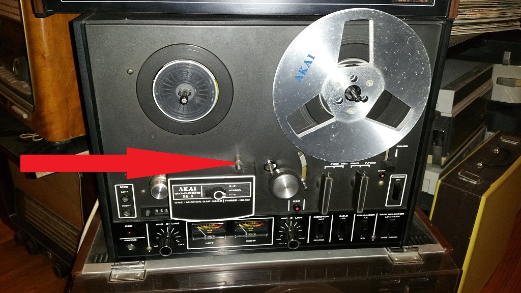

door Maurice ⌂ @, Dordrecht, 20-11-2019, 20:19 (2467 dagen geleden) @ Gobel48
Ja als je tape op een langzamere snelheid ooit is opgenomen.
De regeling is als volg.
Over de toon-as zit een busje geschroefd, of niet.
De dikkere bus verzorgd dan de hogere toeren van de band.
Door busje er af te draaien en de plaatsen terug daar waar die hoort boven
de koppen deksel - zie foto kun je de toere terug brengen.
Zo wissel je tussen 9,5cm en 19cm
Hier mijn 4000-DS MK II
Bandrecorder snaar gezocht..maken
door Gobel48 @, 20-11-2019, 21:32 (2467 dagen geleden) @ Maurice
Maurice
Bedankt voor je mailtje..ik heb geprobeerd..maar nu loopt hij onregelmatig
Dan te hard dan te zacht
En wil ook bijna niet meer van links naar recht,,spoelen
Dus dit is geen oplossing
Bedankt
Gr gobel
