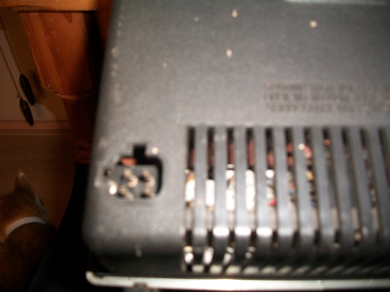

220 volt of 12 volt snoer zit er niet bij wie weet welke pennen te gebruiken voor de 220 en welke voor de 12 volt?.Of aansluitsnoer helemaal mooi .Alvast bedankt gr ruud ![[image]](images/uploaded/201911081830395dc5b44f58875.jpg)

Je kan het door meting met een ohmmeter vrij eenvoudig achterhalen.
Tvtje alvast aanzetten.
Dan even snuffelen met de ohmmeter welke twee van de vier pinnen een constante weerstand van enige kOhm heeft en voor de zekerheid beide pinnen ook even meten tegenover chassis. moeten beide oneindig meten tov chassis.

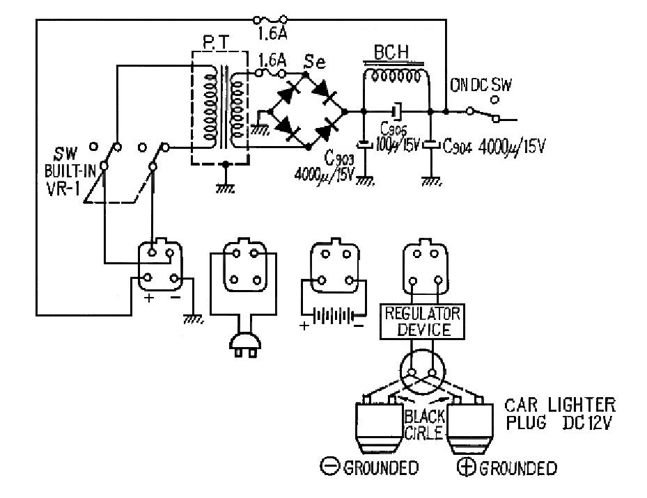

Zie het schema:

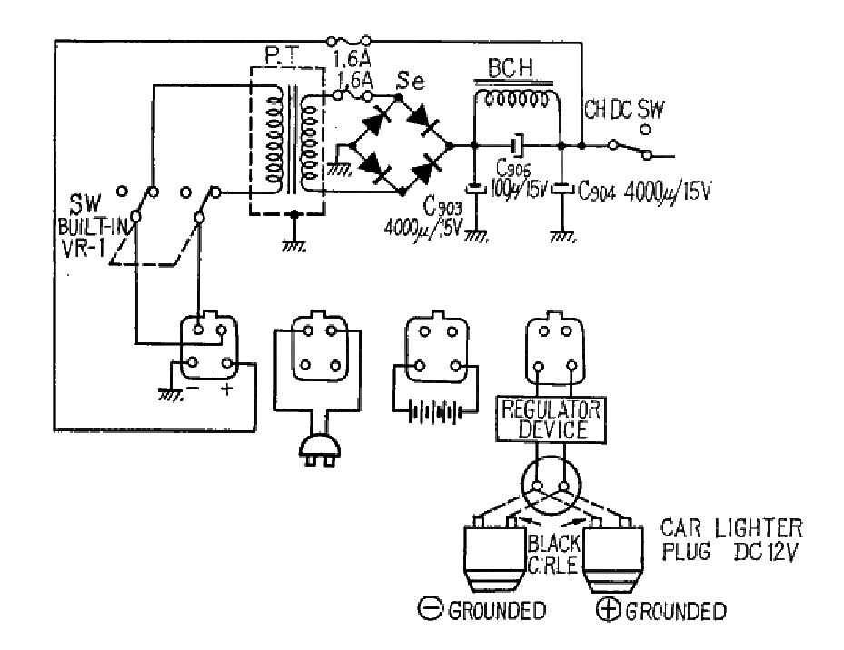

De aansluitingen van de meest rechts getekende connector zijn in overeenstemming met die van de connector daarnaast (de accu aansluiting).
Dat zou betekenen dat de aansluitingen op de twee onderste pennen van de meest links getekende connector, zoals door Sony getekend, niet kloppen, ze moeten verwisseld worden.
De TS moet dus als hij een gelijkspanning aansluit voor alle zekerheid eerst controleren welke pen aan massa (= 0V) ligt!
Zie de door mij gecorrigeerde tekening:
Willem
![[image]](images/uploaded/201911090252265dc629ea98851.jpg)
