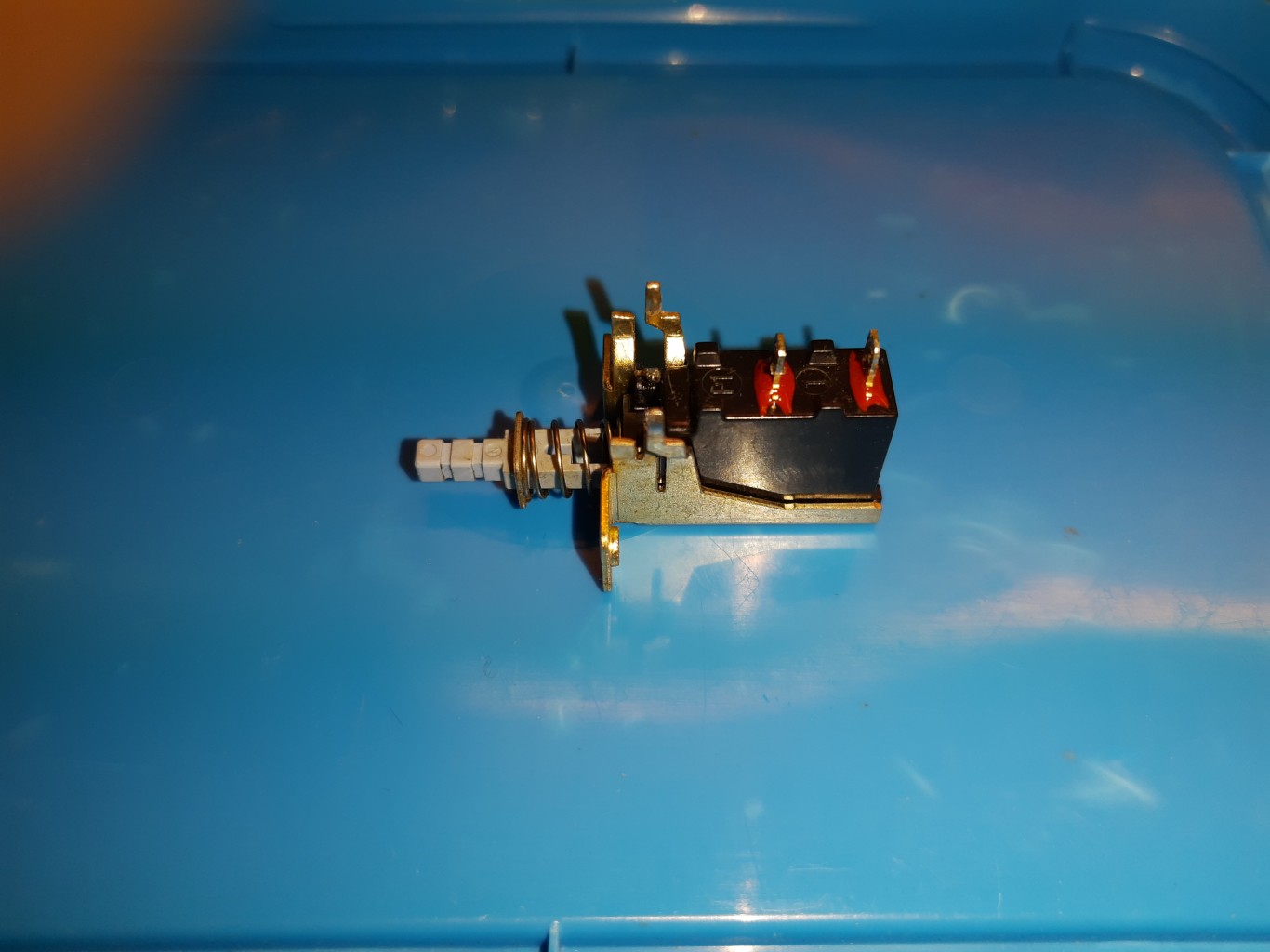

ik zoek voor de reparatie van een Marantz PM-78, de netschakelaar.
zie foto's.
wie kan mij helpen? Onkosten worden natuurlijk vergoed.

door Sietze Osinga @, Koekange, 12-11-2019, 10:34 (2476 dagen geleden) @ gert van wee
Hallo Gert,nee ik jammer genoeg heb geen schakelaar voor je,maar wat een mooie scherpe foto,s heb je gemaakt.Zie je niet vaak zo.

door gert van wee @, Achterveld, 12-11-2019, 12:45 (2475 dagen geleden) @ Sietze Osinga
hallo Sietze,
gemaakt met de motorola one vision. heeft een uitstekende camera, ook voor nachtfotografie en kost rond de 250 euro.
en 128 gB intern geheugen.

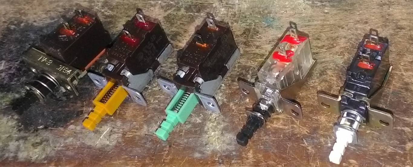

door hanswal @, Hoorn, 12-11-2019, 16:08 (2475 dagen geleden) @ gert van wee
Gert,
Is dit iets voor je:[image][image]

door gert van wee @, Achterveld, 12-11-2019, 18:15 (2475 dagen geleden) @ hanswal
hallo Hans,
bedankt voor je reactie. De pinning is anders, het schakelaar vergrendeldeel past wellicht wel. Van 2 een maken...
ik heb inmiddels een schakelaar besteld via Vento.nl (doknet.nl). die is qua pinning ok. alleen de print steun ontbreekt.
ik wacht die even af. Als dat niet lukt zal ik je een bericht sturen.

door hanswal @, Hoorn, 12-11-2019, 20:55 (2475 dagen geleden) @ gert van wee
Gert,
Ja de pinnen zitten op die schakelaar anders. Zit hier dan iets bij?[image][image]

door gert van wee @, Achterveld, 12-11-2019, 23:19 (2475 dagen geleden) @ hanswal
hoi Hans,
de meest rechtse lijkt het er het meest op. die daarnaast (de transparante) is qua afmetingen identiek.
ik kan de behuizing omzetten. ik heb er pinnen aanzitten die de schakelaar fixeren op de print.
ik ben ermee geholpen.:)
wat kost hij?
met vriendelijke groet,
Gert

door hanswal @, Hoorn, 13-11-2019, 00:08 (2475 dagen geleden) @ gert van wee
Gert,
De afstand tussen de pennen is bij alle schakelaars gelijk, nl. 5/16" hart-op-hart. Bij de transparante en de zwarte schakelaar is de afstand tussen de flens en het voorste contact 7/16" [ca.12 mm]. Bij de andere schakelaars is die afstand 15mm {ca. 19/32"].
De schakelaars kosten een euro per stuk.

door gert van wee @, Achterveld, 13-11-2019, 18:49 (2474 dagen geleden) @ hanswal
Goedenavond Hans,
ik wil de rechtse, zwarte schakelaar graag overnemen.
even verder via de mail gegevens uitwisselen.
