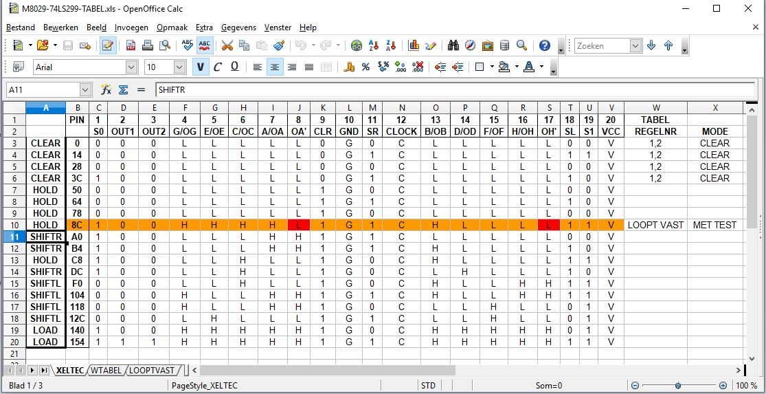

De Datasheet tabel:

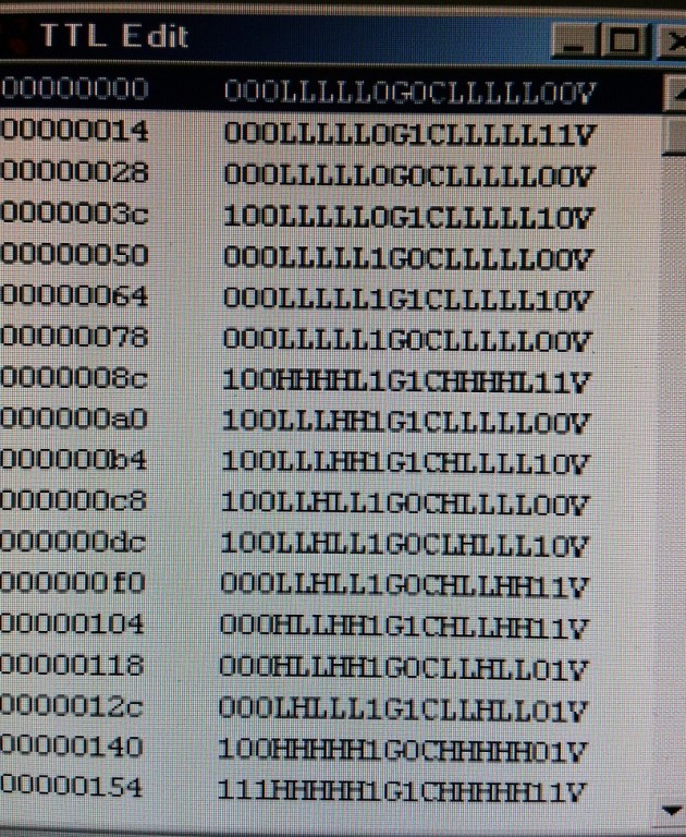

De test tabel uit de XELTEC Programmer
Omgeschreven in XLS
Aangegeven de foutmelding op regel 8c, welke Xeltec mee komt.
Omgeschreven naar de volgorde van de Datasheet tabel.

Zie dus niet waarom de test fout zou kunnen gaan op 8C.
Immers zie test regels die de Xeltec op volgorde uitvoert, ten minste zo
lees ik de tabel.
Heb de beschrijving niet van deze programmer maar neem aan dat de
Nummer regel zijn de IC pennen
V- is +voedingsspanning
G- is GND of wel 0V
C- is klokpuls
0-1 vaste instelling
L-H dan de geteste waarde die moet blijken, klopt ook dat je ziet dat op 8C een L staat waar een H volgens tabel staat.
