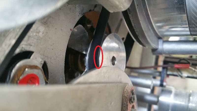

Wat mij is opgevallen dat snaren van 6mm breedte gaan torderen en naast een van de pulley's gaan lopen zowel bij de N1500 als bij de 1501. Heeft iemand ook deze ervaring of moet het met een 6mm snaar toch lukken?
Tot nu toe zitten in de meeste originele machine's alleen 5mm platte snaren volgens diverse bezitters van deze machine's. Ik hoor graag de ervaringen op dit forum.

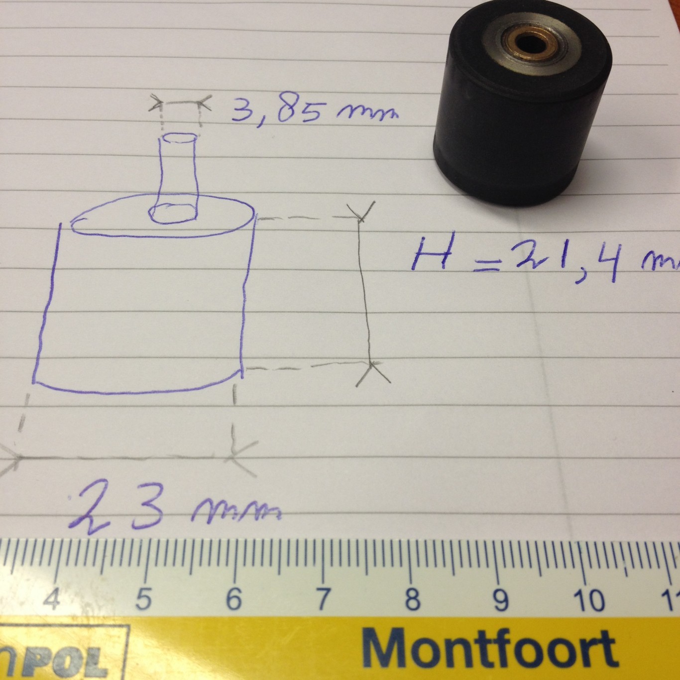

B. Aandrukrol N1500 t/m N1700 alle typen zelfde rol.

Bij een platte snaar hoort een enigszins bolle poelie. Een platte snaar heeft nl de neiging om het hoogste punt op te zoeken. Loopt een platte snaar tegen de zij flenzen van een poelie (voor zover aanwezig), dan zal de snaar boven op een flens gaan lopen.

Probleem is ook dat er zeer weinig ruimte tussen remschijf, welke ook vaak nog klein beetje slingert, en de beugel waarmee de remspoel gemonteerd is.
De platte snaar maakt ook nog kleine bewegingen zodat de snaar dan gaat torderen enz.
Hieronder nog een foto met maten van de aandrukrol.
