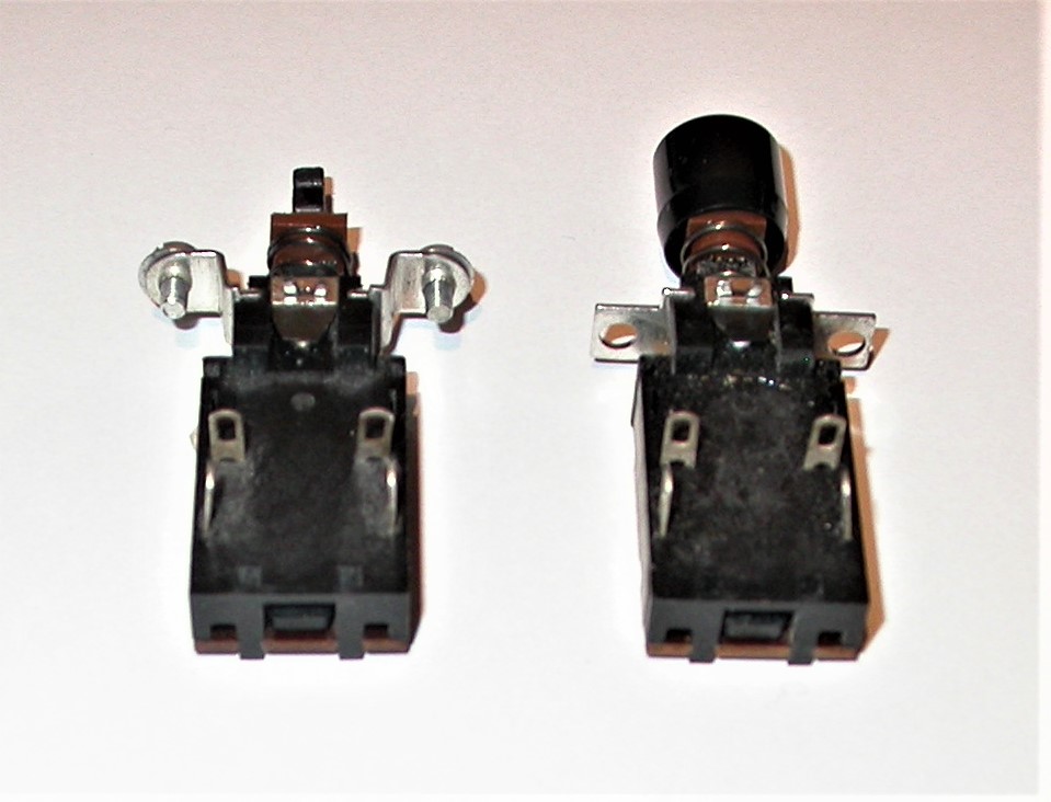

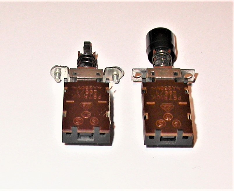

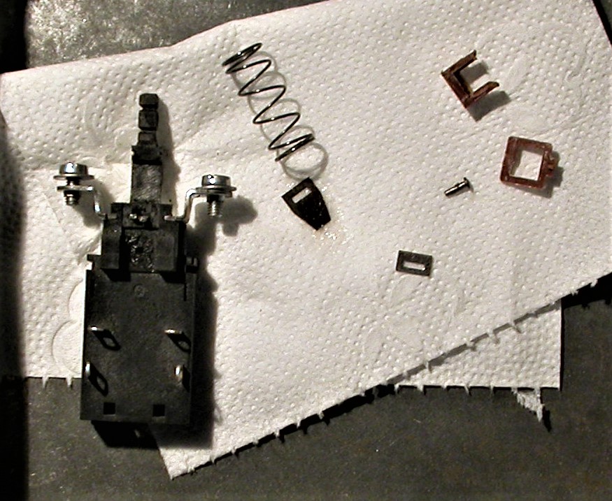

Misschien al bekend bij velen.
Bij recorders b.v. Philips N4510/4511/N4418/N4419 etc werd een Petrick netschakelaar gebruikt.
Deze zijn vaak stuk. Radio Twenthe kan een Petrick schakelaar leveren die identiek is, echter de drukknop moet verwijderd worden en het oude beugeltje moet worden omgezet.
Dit is wel te doen.
Zie foto's.

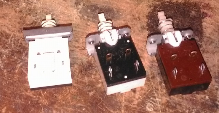

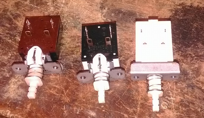

Ook voor deze schakelaar heb ik een paar vervangers in huis; speciaal voor de zuinige hobbygenoot.
[image][image]
echter ... en het oude beugeltje moet worden omgezet.
Met langere schroefjes en busjes is het ook passend te krijgen.

Radio twenthe zal ze nog wel hebben. Daar had ik ze gekocht.
