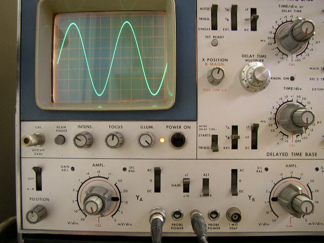

Naar mijn bevindingen werkt de wis-oscillator wel want ik heb dit met de scoop gemeten bij losgetrokken stekker van de kop, en op de aansluitingen, dus de kop maakt dan ook geen deel uit van de oscillator

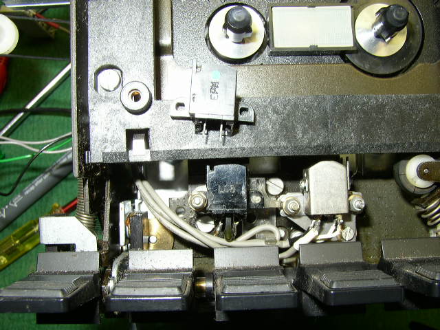

Volgens mij komt dat allemaal niet zo heel kritisch.
Kan je eenvoudig als het past div gebruiken.
Maak eens een foto van die kop.
Kan ik eens in het bakje kijken of ik iets passends heb liggen.

Ik heb zelf ook nog iets gevonden wat er op lijkt, het heeft wel een lage weerstand ± 5 ohm ik neem aan dat dat normaal is bij een wiskop.
Hierbij ook nog even een foto als je hier tenminste iets mee kunt, anders moet ik het deck maar eens uitbouwen.

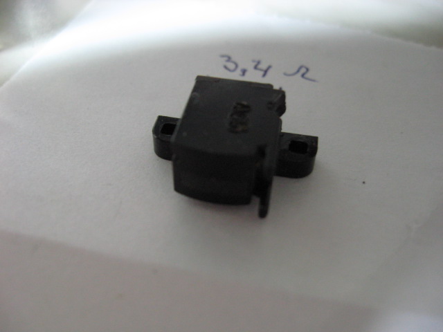

Jan is het zoiets? komt uit een Philips sloper maar niets aan versleten.![[image]](images/uploaded/2009022213325049a145f2611ee.jpg)
Meet met een dig.t. meter 3,4 ohm.
grt. willem.

Zo ziet het er inderdaad ongeveer uit, ik had zelf ook nog zoiets liggen dat meet ongeveer 5 Ohm.

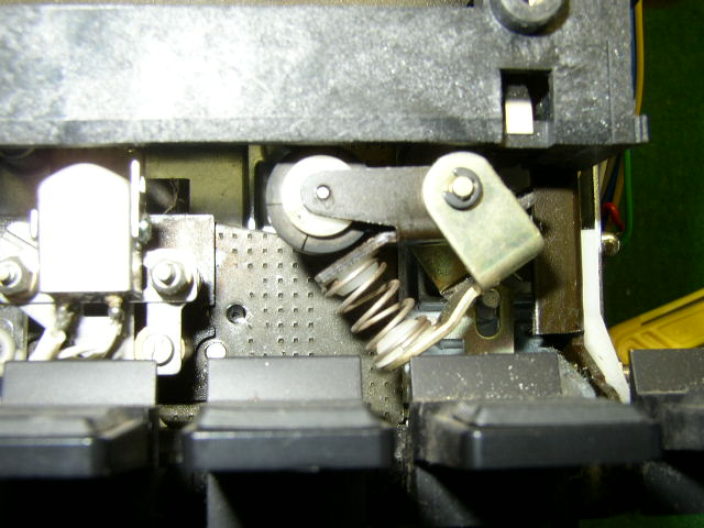

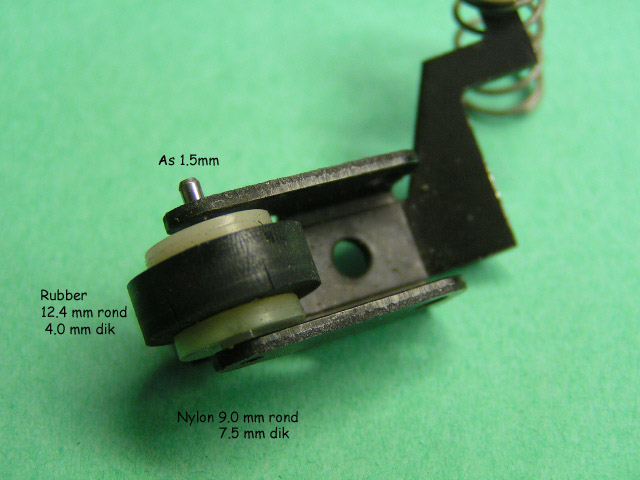

Ik heb het deck inmiddels uitgebouwd en zag dat het aandrukrolletje ook barsten vertoond.
Misschien kan onze downunder Jan Post nog iets voor ons betekenen (zie oude radio forum)ik zag dat hij weer present is.
![[image]](images/uploaded/2009022216254149a16e7571de3.jpg)
![[image]](images/uploaded/2009022216260849a16e904eb55.jpg)
groet JD
Schema gezocht N 5438
door Willem.H.N.
, Enschede, 22-02-2009, 15:36 (6429 dagen geleden) @ Jan Dirk
De ohmse waarde kun je beter even meten met een dig.t meter.
Het aandrukrolletje is zeker aan vervanging toe, als J.Post er geen heeft dan geef me de maten maar even door want heb er nog enkele nieuwe liggen.

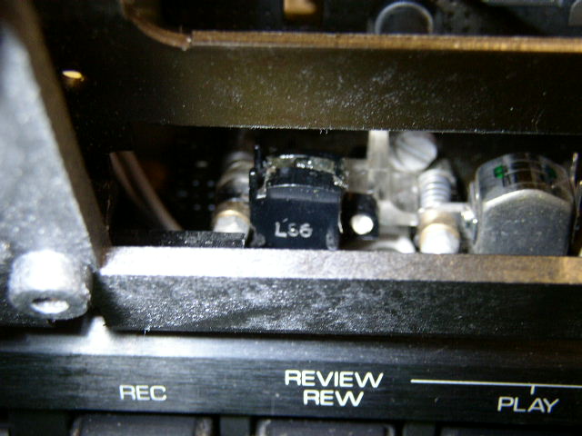

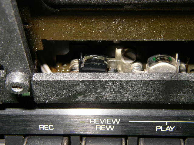

Je hebt pech, ik ook, mijn koppen zijn ook stuk.
Moest ze uit het bakje trekken.
Helemaal kleverig en dergelijke.
Hier zitten gewoon aan elkaar geplakt.
1 mist zelfs al een ferriet stukje.
Aan de achterkant kijk je nu zo naar ninnen toe bij beide koppen.
Helemaal leeggelopen.
Zou dat voor rommel zijn?

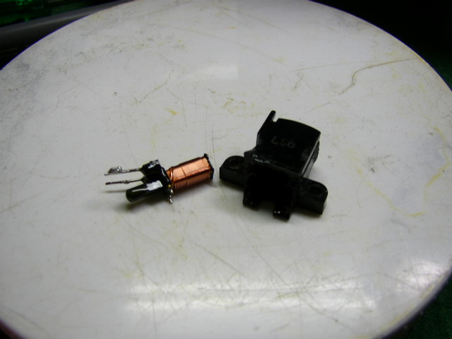

Hallo Maurice,
Die kleverige substantie zal waarschijnlijk een soort lijm zijn waarmee de ferroxcube delen van de kop mee gelijmd zijn, maar vraag mij niet waarom dit uit zichzelf ontbind (zal wel een fabrieksfoutje zijn).
Die van mij viel tijdens het los-solderen zelfs uit elkaar.

O,ja...en de maat van de aandrukrol waarom je vroeg is 12mm rond en ±8mm dik
groet JD

De aandruk rolletjes die ik heb liggen zijn 12,8mm rond en 8,4 mm dik
de asgat is 2,5mm en van 2mm.

Ik denk dat de diameter bijna 1mm meer niet zoveel uitmaakt alleen de dikte, is dat de dikte van het rubber of totaal met de asbus? (is meestal van nylon)
Ik zal het deck even uitbouwen om de as nog even te meten.

Als je de aandrukrol eruit hebt maak even een foto van de asgat met flens/asbus.
Er zijn er met een klein opstaand randje en met flakke busjes.
Totale dikte wat ik gemeten heb is 8,4 mm.het rubber wieltje opzich is 6,4 mm.

Hierbij de foto van het aandrukrolletje.
UPDATE..Trouwens in de service documentatie van de N2538 wat hetzelfde deck heeft staat een Philips code nr 4822 403 40082 vermeld, dus mocht iemand zoiets nog hebben liggen dan houdt ik mij aanbevolen
![[image]](images/uploaded/2009022817332949a9675926ccd.jpg)
groet JD

Ik heb er 1 die voldoet aan de asmaat en de buitenmaat en breedte van het rubberwieltje maar niet aan de totale dikte, die zou je dan aanweerskanten
op moeten vullen met een ringetje, de flensjes zijn dus wat dunner, totaal 5,5mm.
Misschien nog een mogelijkheid om alleen de rubberring overzetten.

Bedankt voor zending, ik heb het rubberwieltje overgezet op het flensje anders moest er teveel worden opgevult. Na het goed afstellen van de wiskop werkt de zaak weer als nieuw

Goed idee om het rubber over te zetten, heb ik ook wel eens gedaan bij video's.
grt. willem.
