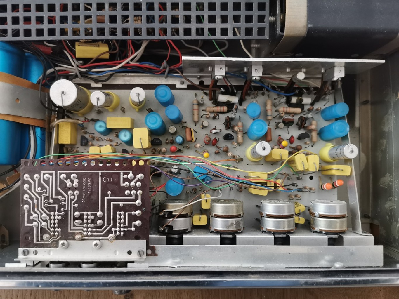

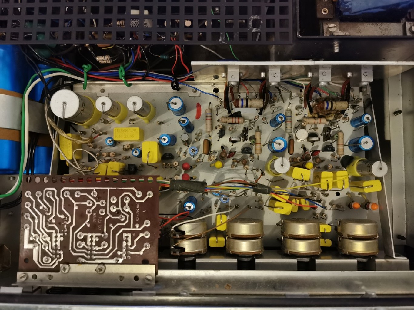

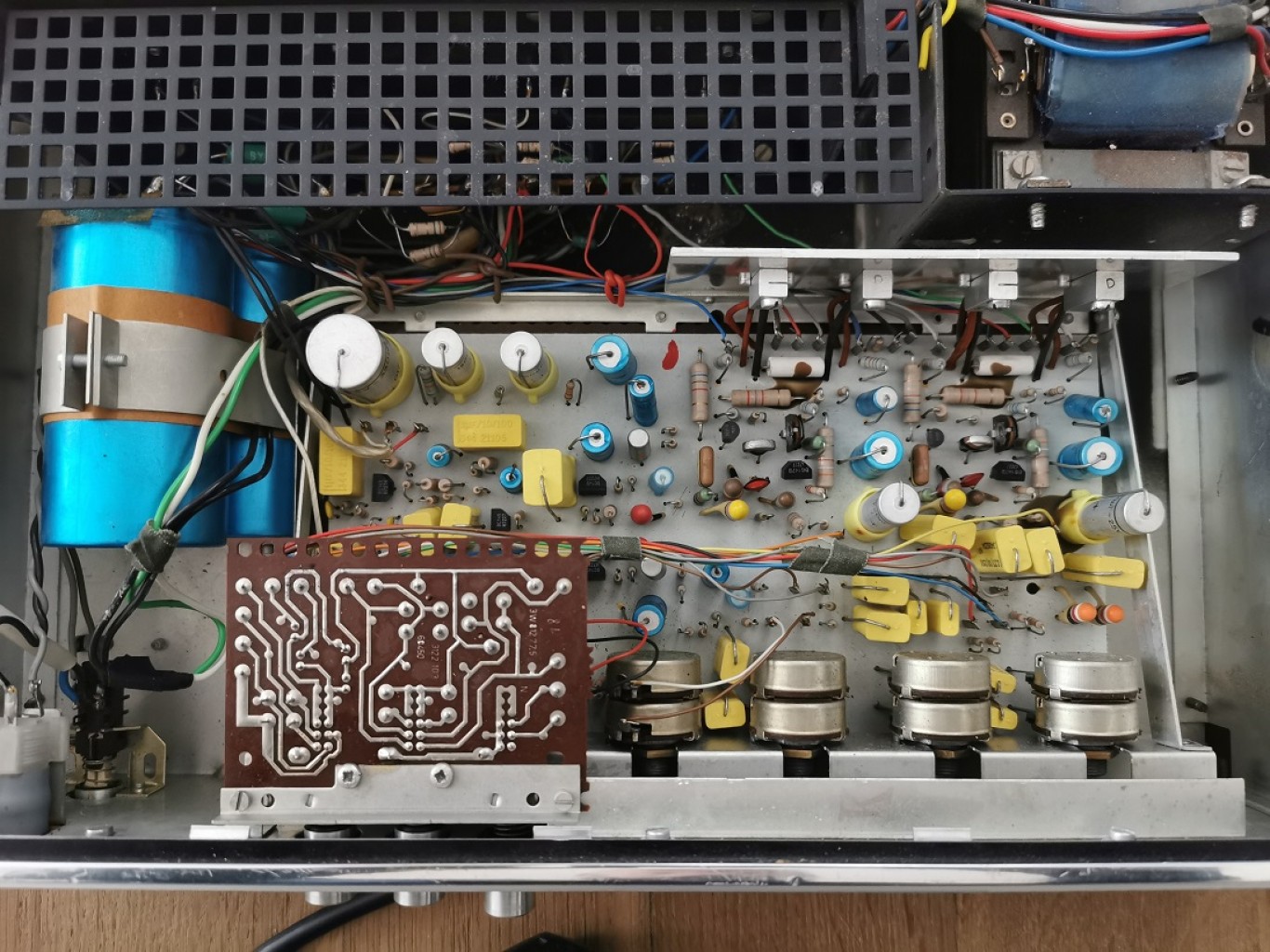

Ik heb een vraagje over deze versterker van philips.
Ik post 3 foto s van 3 verschillende versterkers.
Gebruikte philips verschillende transistors door elkaar of zijn er verschillende versies van de 22rh590.
Ik heb de bedoelde transistors op de 1e foto rood omcirkeld
Er is dus een kunsstof behuizing toegepast maar ook een metalen behuizing.
(of is het een andere transistor?)
De weerstand R655 en R656 vind ik in de parts list niet terug.
In het schema staat: naar 15 ohm
Ik zie echter ook hier gebruik van verschillende typen. Op eerste foto duidelijk als weerstandje te zien. Op de twee andere foto s zijn het voor mij niet duidelijk herkenbare (Speciale?) weerstanden.
Zijn dit speciale weerstanden?
mvg Frans

22RH590
door Goldline
, Oranjedorp, 02-12-2019, 18:48 (2289 dagen geleden) @ ffeilers
de transistoren in deze versterker begonnen eerst met een metalen hoedje BC107 toen een plastic driehoek BC147
en als laatste de kleine uitvoering BC547 .
Hedendaags hebben we de SMD uitvoering BC847. dat is dus een stukje evolutie.
de gebruikte typenummers dienen ter indicatie, equivalenten vindt je wel op het net.
De gebruikte weerstanden zijn van het "veiligheidstype ", dus mochten je eindtransistoren sluiting maken zullen deze weerstanden zonder rook en vlammenzee verbranden
Defecte eindversterkers zijn vaak geen beginners klusjes,omdat de meeste transistoren dc gekoppeld zijn.

Ik ben niet aan reparatie begonnen , maar probeer te analyseren hoe e.e.a is geproduceerd en hoe anderen hebben gerepareerd.
Op de eerste foto met de zichtbare weerstanden rood omcirkeld is dus niet op de juiste manier vervangen? Althans nav uw verhaal is dat mijn conclusie.

ik heb er ook nog 1 waar het vroeger dus fout is gegaan. Van deze is 1 van de kanalen dus niet werkend. Ik heb nog geen idee waar te zoeken. Probeer eerst over alles eens na te denken.
Die ommanteling over de weerstand heen daar had ik dus geen enkel idee over.
Blijkbaar na de verbranding zwaardere weerstanden er in gezet? Nogmaals ik probeer er ook maar over na te denken. Print rechts is behoorlijk "aangetast".

De ceramische weerstanden waren Japanse inkoop denk ik. Dat deed Philips in de vroege jaren '70 regelmatig. In het eerste exemplaar zitten dan juist weer een paar Japanse elco's... Modeljaar van deze versterker is 1969, maar hij zal vast wel een paar jaar geproduceerd zijn en dat verklaart dan eigenlijk alle verschillen.
Bij de onderste foto is wel een foutieve eindtransistor gemonteerd. Die moet echt op de koelplaat zitten, anders gaat het mis.
Volgens mij zijn het weerstanden van Erie, die hadden ceramische versies en zijn ze bij een vroegere reparatie in de versterker terecht gekomen. Ik heb bij Philips nooit Erie weerstanden gemonteerd gezien àf fabriek.
Dit soort weerstanden komt veel voor in oudere Engelse en Amerikaanse legerapparatuur.
En dat verschijnsel noemt men 'een reparatie'.
Voor alle duidelijkheid: het gaat hier om de weerstanden in de laatste foto waarvan onderstaand een fragment.
Deze weerstanden zijn met grote waarschijnlijkheid van het fabrikaat Erie en hebben een keramische omhulling.
Heb een aantal plaatjes gezien van het board van de rh590 en op vrijwel alle is juist dit de uitvoering.
Hier spreek je m.i. je eerdere uitspraak tegen; waren alle andere boards ook verbrand?
Vr. gr., Ron

door ffeilers
, Breda, 03-12-2019, 05:48 (2289 dagen geleden) @ Maarten Bakker
de foto waarop de transistor niet op de koelplaat zit: klopt deze versterker is inderdaad defect op dit kanaal. Er is dus ooit een reparatie verkeerd gedaan mag ik aannemen.
