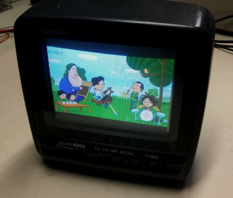

In mijn gigantische mini (kleuren) tv verzameling heb ik o.a. 2 onder afgebeelde SUPERTECH (superpech) tv-tjes van het zelfde soort. Eentje in Driebergen gekocht aan het einde van de dag voor 5 Euro maar bij thuiskomst bleek ik die al te hebben
maar goed.
Die ik al had deed niets en die ik op de beurs gekocht had ook niet, alleen maar wat gerommel in het geluid en wat flitsen in het beeld
Maar na een paar uur onder spanning kwamen ze tot leven wat voor mij het signaal was dat de cap's aan een formatiebeurt toe waren.
Het beeld bleef nog lang on scherp maar toen ik na het eten terug de shack in kwam beiden een scherp beeld.

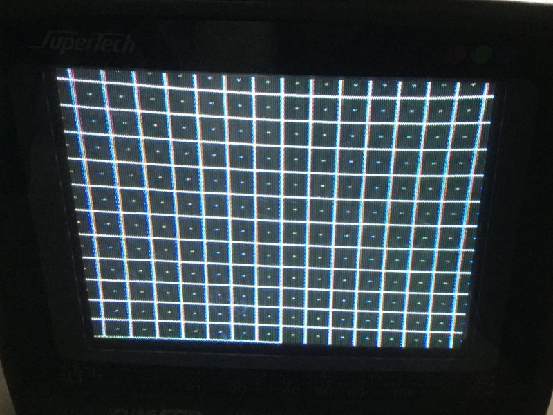

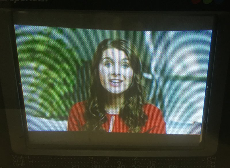

![[image]](images/uploaded/201912231837025e01094ee6809.jpg)

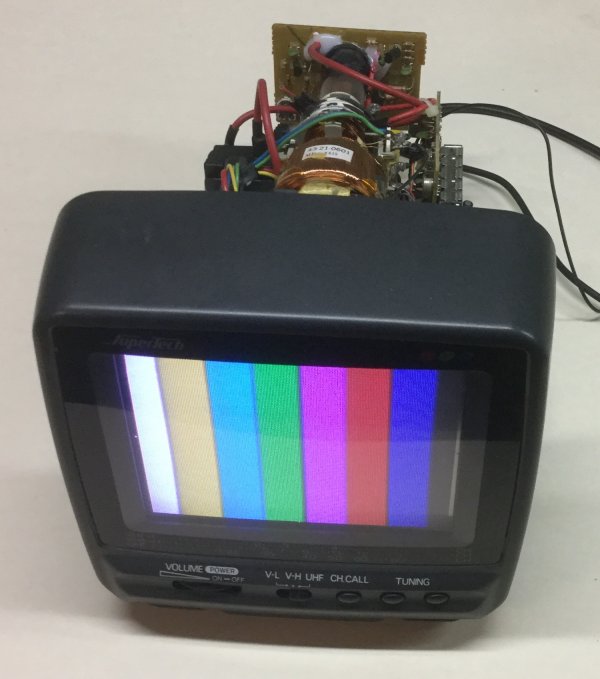

Eentje op testgenerator

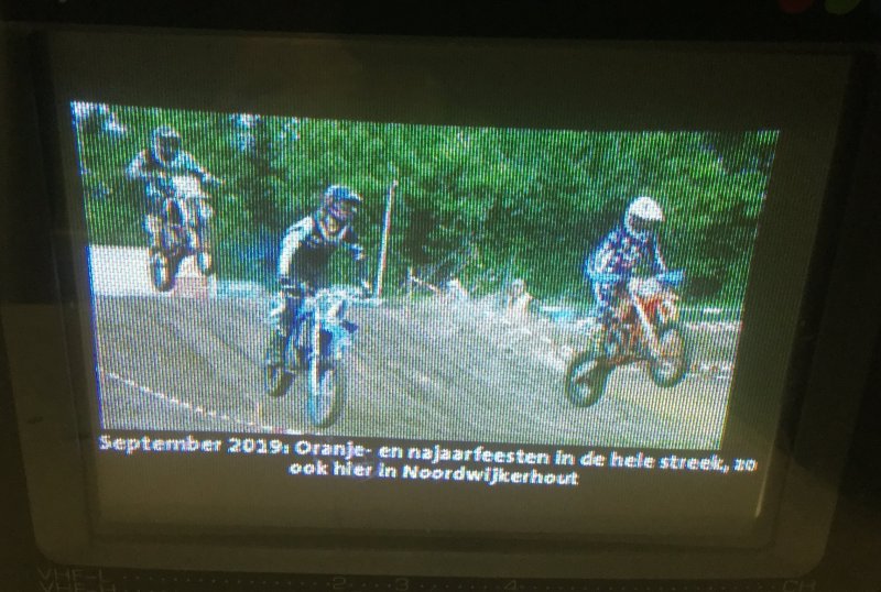

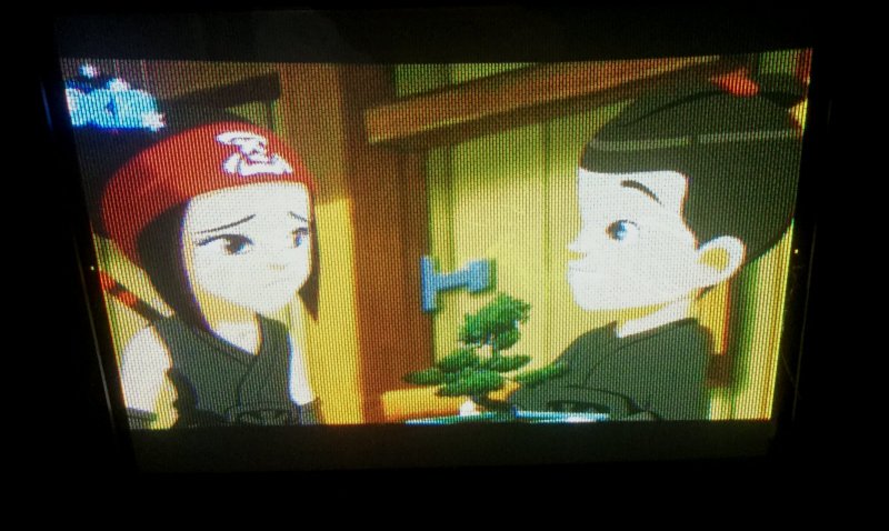

![[image]](images/uploaded/201912231837465e01097a52285.jpg)

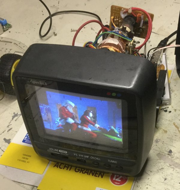

En de andere op de kabel (hier naast digitaal ook nog analoog)

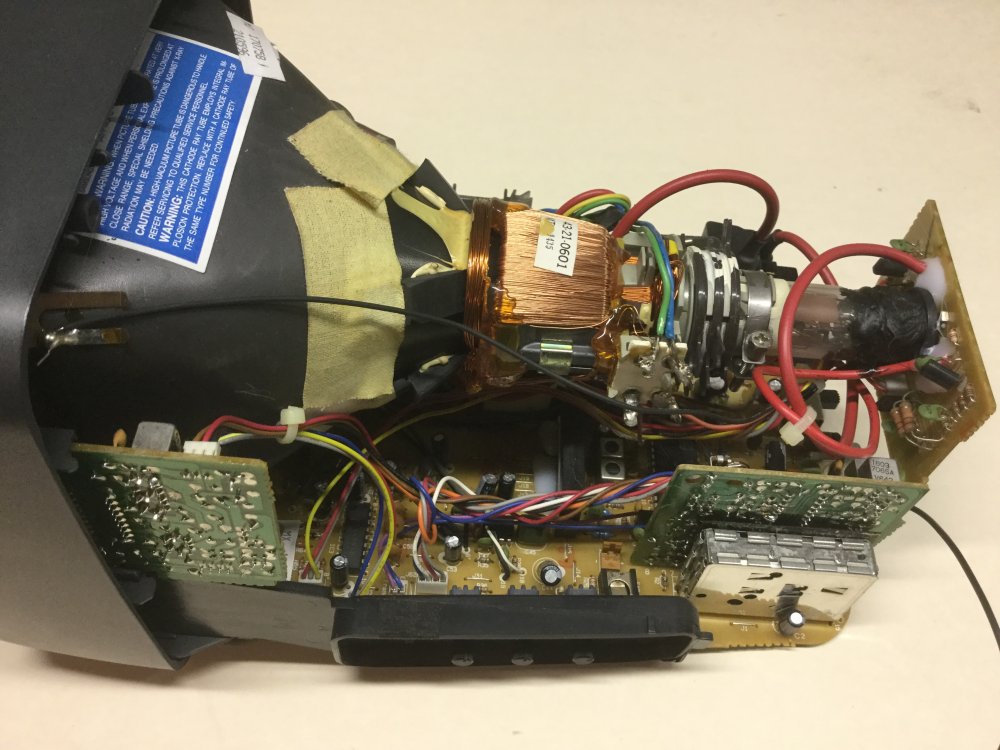

Wat op valt...............als je beiden open hebt de printen totaal anders van opzet zijn.

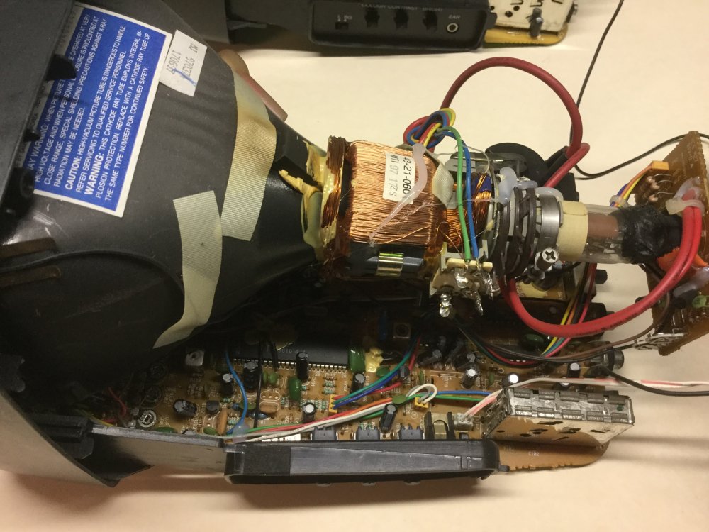

![[image]](images/uploaded/201912231838585e0109c2c5487.jpg)
Deze met o.a. een groot 52 pins IC
![[image]](images/uploaded/201912231839115e0109cfc10f8.jpg)
En deze met 2 pc boardjes extra, links een tegen de beeldbuis en een bij de tuner rechts vooraan.
Modificaties in de loop van het fabricage proces? beiden made in Malaysia.

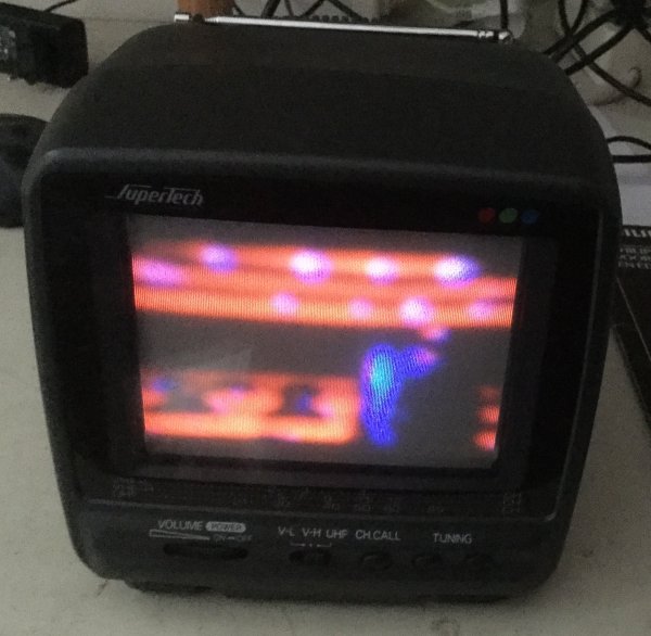

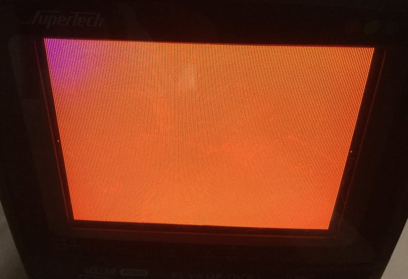

De netvoeding zit niet in de toestelletjes maar hebben 12 volt ingang en met verschillende voedingen doen ze het zelfde maar zal alle C's zover toch maar even controleren.
Hieronder het beeld bij aan zetten enige tijd lang.

door kris
, Gent, België, 24-12-2019, 12:40 (2432 dagen geleden) @ Hans van Kampen
lijkt dat de focusspanning het grootste probleem is.
Als de weerstanden mee in de HS gegoten zitten... die kunnen na jaren gaan varieren/onderbreken, met foute focusspanning tot gevolg. Dat het na enige tijd goedkomt kan met ionisatie te maken hebben in de HS over de weerstanden. Maar vroeg of laat gaat het dan definitief fout.
kan ook extern stof zijn op focus gedeelte. Boeltje goed schoonmaken.

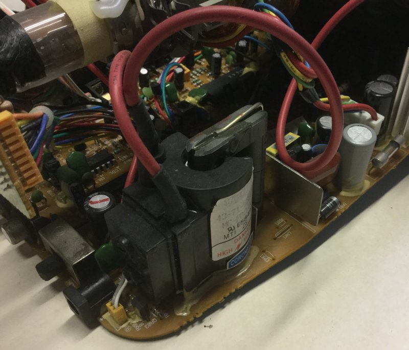

De boel is schoon en zit geen stof op, ik weet niet of die weerstanden onvervangbaar ergens in opgenomen zijn in het hoogspannings gedeelte.
![[image]](images/uploaded/201912241207195e01ff77da06f.jpg)
![[image]](images/uploaded/201912241207065e01ff6a11493.jpg)

Nou, de HS houdt het bij deze kleintjes wel vol, maar daarom de focus nog niet.
De focusdeler zit , volgens ik kan zien van je foto, mee aangegoten aan de achterzijde van je HS trafo. (waar ook de regeling zit)
Ik weet natuurlijk niet zeker of het daar fout zit, maar het sterke out of focus beeld van een van je vorige foto's wijst daar wel op.
de focusspanning eens meten bij koude start met onscherp beeld en zien of die stabiel blijft geeft uitsluitsel. (moet je wel een HS probe bezitten)
Kan ook zijn dat voeding bij koud start nog veel te laag zat, maar meestal krijg je dan ook piepgeluidjes.
Lijkt er wel op.
Ik weet natuurlijk niet zeker of het daar fout zit, maar het sterke out of focus beeld van een van je vorige foto's wijst daar wel op.de focusspanning eens meten bij koude start met onscherp beeld en zien of die stabiel blijft geeft uitsluitsel. (moet je wel een HS probe bezitten)
Ja, en die heb ik niet. De focusspanning is toch die dikke rode kabel van boven uit de HS trafo naar buisvoet. Er gaat ook een dunnere van onder uit HS trafo naar de buisvoet.
![[image]](images/uploaded/201912241432045e0221649c533.jpg)

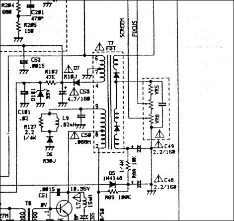

door Goldline
, Oranjedorp, 24-12-2019, 18:33 (2432 dagen geleden) @ Hans van Kampen
C = G2
klacht lijkt in de potmeters op de lijntrafo te zitten, g2 potmeter staat meestal aan de massakant , die met de focus pot. een weerstandsdeler vormt.

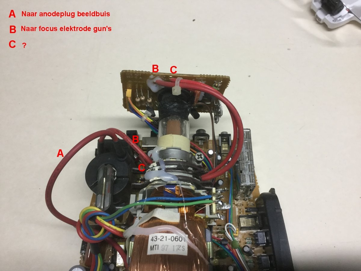

Als er een fout is in de lijntrafo zelf, is dat vrijwel altijd doorslag in de HSP spoel en dat komt niet goed met warmte of koude.

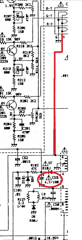

Bij de NVHR staat een Supertech CTV904.De lijntrafo is met een losse screen/focus regelaar.

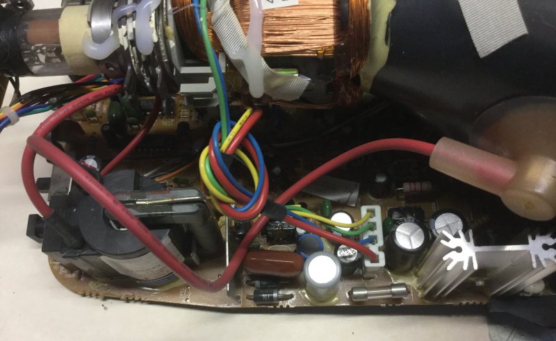

![[image]](images/uploaded/201912242303535e029959e2e17.jpg)
Naast de hsp kabel heeft deze ook twee kabeltjes naar de BB voet. De schakeling zou best hetzelfde kunnen zijn.

Heel sterk bij beide toestelletjes maar zou doorslag in de lijntrafo de oorzaak kunnen zijn? Je zou zeggen helemaal geen perfect beeld meer mogelijk.
Nee geen doorslag. das hierboven ook niet geschreven. Wel mogelijk is een (gedeeltelijke) onderbreking in de G2/focus deler. het verklaart zowel het donkere beeld als de onscherpte.
Met wat geduld en een tandartsboor kan je de schakeleing ook extern opbouwen aan de trafo.
PS : Ooit gedaan. trafo aan de focusschakeling opgengefreesd en op zoek naar de focusspanning van de trafowikkeling. dan externe focusdeler gemaakt. Heeft tot het eind van die tv goed gewerkt.

Hallo Willem,
Enige tijd warmte geprobeerd voor opstart maar geen resultaat.
Eerst geen beeld, c.a. 20 minuten later opkomend donker en zeer onscherp, testbeeld hier onder scherper al maar nog donker.
![[image]](images/uploaded/201912281634215e07840d0b979.jpg)
Later weer perfect beeld.
![[image]](images/uploaded/201912281632155e07838f83f0a.jpg)
![[image]](images/uploaded/201912281632275e07839b60c05.jpg)
beide defect? toch niet!
door Maarten Bakker
, Haarlem/Delft, 28-12-2019, 17:55 (2428 dagen geleden) @ Hans van Kampen
Het kan zijn wat Kris beschrijft, maar zonder wat meer testen en meten is er voor mij geen zekerheid. Elco's, slechte buisvoet, slechte buis durf ik allemaal ook nog niet uit te sluiten.
Een mogelijke test voor de focus/G2 potmeterunit is om eens te kijken wat er gebeurt als je eraan draait als hij slecht beeld geeft, maar ik denk dat het zin heeft om eerst met de multimeter de lagere voedingsspanningen eens af te lopen. Meten aan G2 valt in principe nog binnen het bereik van veel multimeters maar geeft geen betrouwbare aanwijzing omdat de meter een te lage inwendige weerstand heeft.

Ja, De bovenste van de 2 potmeters regelt de scherpte. Eerst van totaal onscherp naar onscherp en na enige tijd van onscherp naar messcherp. De onderste regelaar aan de hv trafo regelt alleen de lichtsterkte uit de buis, in het begin is er geen beeld ook bij geheel verdraaien en als hij na enige tijd goed is regelt hij van donker naar overbelicht wit.
Wat mij vanmorgen opviel was dat ie bij het aan zetten snel in orde was, zo na c.a. 15 minuten.
![[image]](images/uploaded/201912291058075e0886bf5a145.jpg)
Scherpte OK
![[image]](images/uploaded/201912291058315e0886d710367.jpg)

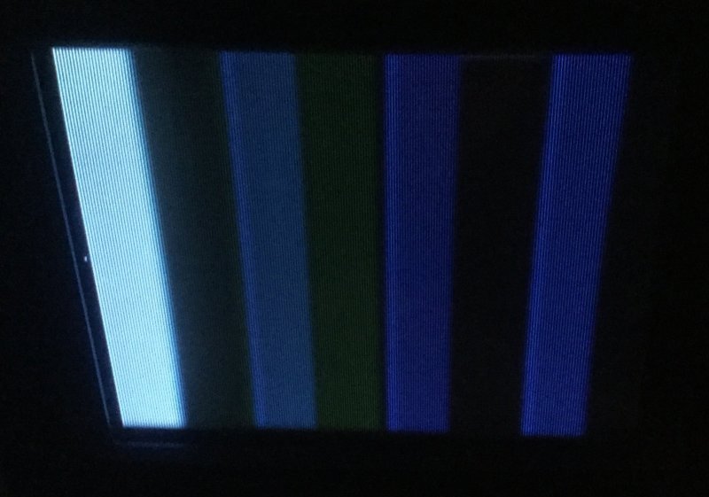

Peanuts maar licht kleurfoutje in linker bovenhoek zichtbaar bij rood maarja, zo'n goedkoop SUPERTECH dingetje, waar hebben we het over.
![[image]](images/uploaded/201912291059185e088706103b9.jpg)
Plaatje na 15 minuten opstart, gewoon niets mis mee, ja, blijft een rare fout.
Ruikt binnen wel een beetje naar ozon maar zou niet weten waar dat sproeien vandaan komt, solderingen aan de buisvoetprint hebben ze met soort dot van lijmpistool aangetipt, althans van G2 en focus bij dikke rode kabels.
door Maurice
, Dordrecht, 29-12-2019, 12:19 (2427 dagen geleden) @ Hans van Kampen
Nee hoor die kleurvlek is er uit te krijgen met een sterke demagnetiseer spoel.
De eigen spoel is daar te zwak voor als magnetisme wat te groot is.
Is ook te doen met een dikke trafo of zoals ik het vroeger deed met de Weller soldeerpistool.
Trafo van de buis af aan zetten, dan draaiend naar de voorkant buis toe bewegen en dan draaiend er weer van af, dan pas trafo weer uit zetten.
Misschien moet je paar keer herhalen om beeld egaal goed te krijgen.

, Dordrecht, 28-12-2019, 21:56 (2428 dagen geleden) @ Hans van Kampen
Ok gloei komt bij de CTV903 |(geen 904 dan vind je hem niet bij schematheek NVHr)
Is het Ac die gloei.
Dat wordt lastiger meten met die pulsen denk ik.
Maar zie die elko 4,7uF/160V
Als die gammel is kan het die spoel belasten.
Zou kunnen.
Bekijk met een scoop die gloeispanning of je die ziet veranderen.
![[image]](images/uploaded/201912282056185e07c172d11e2.jpg)

Toestelletje(s) werken weer.
door Hans van Kampen
, Voorhout, 30-12-2019, 16:43 (2426 dagen geleden) @ Hans van Kampen
Beste forumleden,
Ik wil jullie hartelijk danken voor alle welkome tips
Alle problemen lagen bij de beeldbuis voet en de print die er aan vast zit.
Print losgenomen, alle hard geworden afbrokkelende derrie verwijderd van de voet en bij de pennen en pompstengel, met glasborsteltje pennen gereinigd, voet uitgespoten met perslucht en met lijmpistool deels bloot liggende geleider van dikke rode hoogspanningskabel van focus rondom voorzien van lijm uit lijmpistool want nu is ook die ozon geur weg want stond toch te sproeien en dat was het dan
En je zou toch denken een lekke C of zo iets maar zo iets onbenulligs....
Nu het andere toestelletje nog met de zelfde fout dus zal dit wel wezen.
Onder beeld meteen bij opstart.
![[image]](images/uploaded/201912301541135e0a1a99e7144.jpg)
Let niet op de moire in beeld.
Ik doe een forumdonatie want dankzij ook het geweldige forum ben je ook mooi geholpen met tips
