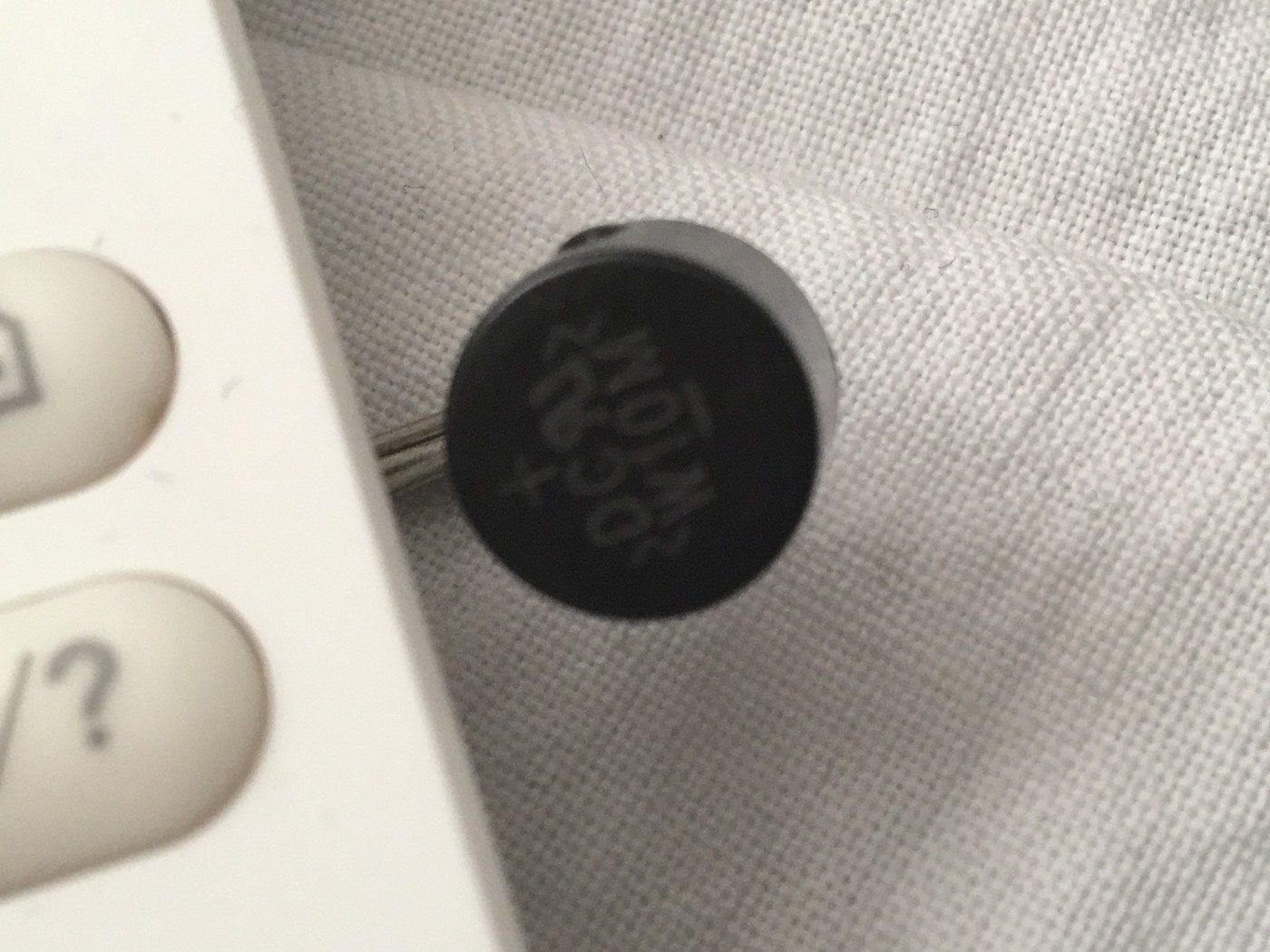

Hallo
Ik wil eigenlijk de waarde weten van dit brugcelletje voltage amperage.
Dan kan ik kijken of hij geschikt is voor mijn doel
Mvg René Daemen[image]

Dit is echt een gevalletje van "1 woord zegt meer dan 1000 foto's"
De foto had veel kleiner, beter belicht en scherper gekund voor het kijkgemak van de lezer.
Ontcijfer ik de tekst correct als
DC
W10M
De tekst waar het in dat geval om gaat is W10M. 1000Vrr 1,5A. Zie https://www.rectron.com/data_sheets/w005m-w10m.pdf

Maarten,
Bedankt
Weet waarvoor te gebruiken gelijkrichter buizen voeding radio platenspeler enz
Goed kan hij in het bakje
Bedankt

1000V, 1500mA.
Iets met google en dan 'DC W10M' als zoekterm gebruiken. Het is gecompliceerd, maar werkt wel :-)

De elco daarachter even zoeken,, kun je het voltage ook bij benadering aan afleiden en vaak zelfs nog het amperage ook!
@Even niet goed gelezen het is een los onderdeel.
