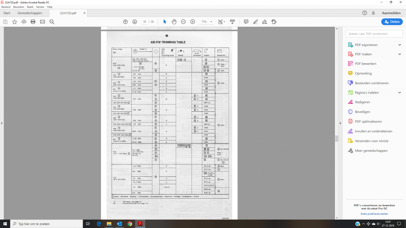

Ik ben niet zo sterk met het afregelen van FM radio's maar nu ontkom ik er niet aan.
Ik worstel momenteel met het volgende,
Probleem is dat de stille afstemming niet werkt, het stereo lampje vrijwel overal brandt en dat de signaal sterkt meter veel te veel aangeeft. Dit kan niet veel anders zijn dan dat de afregeling van eea niet goed is. Ik ben niet zo'n held met afstemmen maar nu ontkom ik er niet aan denk ik.
In het service handboek staat aangegeven hoe dit moet maar voor ik ga draaien wil ik mijn oor liever even te luister leggen bij experts die hier beter in zijn.
Ik heb wat afbeeldingen uit het handboek bijgesloten.![[image]](images/uploaded/201912271314575e0603d1134bd.png)
![[image]](images/uploaded/201912271315095e0603dd70a2f.png)
![[image]](images/uploaded/201912271315215e0603e9bc529.png)
Is er iemand die mij even goed kan uitleggen hoe dit het beste goed aam te pakken.
Alvast bedankt

Even los van dat ik ook weinig ervaring met het trimmen van een FM ontvanger heb, is er een specifieke reden dat je een mankement uitsluit? Als er een mankement is en je gaat afregelen, dan maak je reparatie des te lastiger.

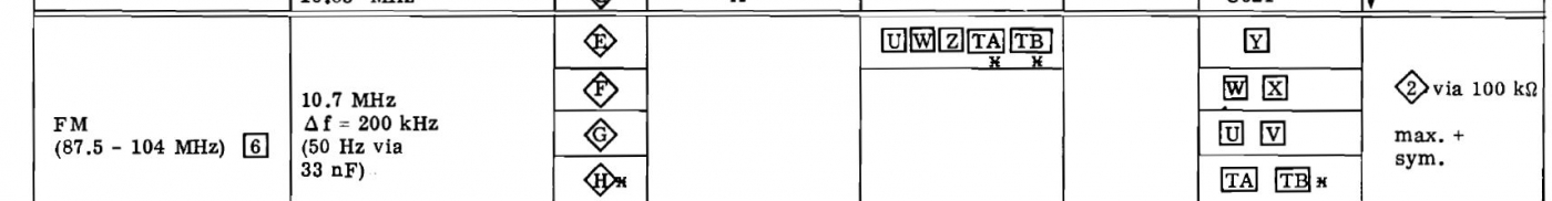

Ik ga even terug naar mijn originele vraag, horend bij plaatje 1 en 2 kan iemand mij even kort en duidelijk uitleggen hoe dat systeem van Philips werkt als ik bijvoorbeeld E wil afregelen.
Graag geen andere reacties want het is mij ook wel duidelijk dat er ook wat anders kan zijn , maar ik wil gewoon weten hoe die afstemschema's van Philips werken.
Alvast bedankt

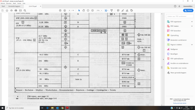

welke E bedoel je?
deze? ![[image]](images/uploaded/201912281216335e0747a1e6105.jpg)
de letter E wordt voor verscheidene zaken gebruikt in de afregelgids, oa voor punt op stationschaal, je moet dus goed uit je doppen kijken.
Wat je in deze stap E hier in afbeelding moet doen, kijk bovenaan de tabel (hier niet te zien). Frequentie, injectiepunt, te ontstemmen of te dempen kringen worden opgeven, trimpunt en welk resultaat en waar te meten.
Het is belangrijk de signalen zo los mogelijk te injecteren (extra demping vermijden)
Meting moet ook steeds gebeuren dat je geen invloed uitoefent op de te meten kring en let op voor aardlussen tussen verscheidene apparaten die op hetzelfde moment aan je dut hangen.
De generator moet voldoende nauwkeurig in te stellen zijn.
Als het je eerste keer is, ik zou eerst oefenen op een eenvoudiger toestel. Deze tuner is er eentje met gekoppelde bandfilters en dat steekt heel nauw voor een goed resultaat.
En pas op voor kortsluitingen.. Aangezien de voeding veel zwaarder is dan de tuner eigenlijk nodig heeft (door de versterker) brand je ongewild algauw wat door.
Philips 22RH720 hulp gezocht bij het afregelen
door FredDijksman
, 28-12-2019, 13:29 (2428 dagen geleden) @ kris
Ik bedoel de E in het 90 graden gedraaide vierkantje met de punt naar boven /beneden/Links en rechts
door kris
, Gent, België, 28-12-2019, 14:15 (2428 dagen geleden) @ FredDijksman
Gewijzigd door kris, 28-12-2019, 14:25
dus, zoals in de foto die hierboven al staat
wel, vak 1 betekent afregelen in FM stand, lees opmerking 6. (bepaalde weerstand kortsluiten)
vak 2 beschrijft welk signaal je moet injecteren.(10,7 Mhz, "delta f" 200kHz, zwaai 200kHz)
VAK 3 ( de E ) op welk punt je moet injecteren.
Vak 4 is hier leeg.
Vak 5 welke kring je moet detunen, ontstemmen. (dit steeds in relatie met de kring die je afregelt. je moet ze niet allen tegelijk detunen..)
vak 6 leeg
vak 7 welke kring je moet regelen.
vak 8 waar en wat te meten.

Hoi,
Vandaag wat serieuzer gekeken en het volgende gevonden. Zoiets had ik bij Philips nog niet eerder gezien maar blijkbaar is hier sprake van een soort update of aanpassing want er zit maar 1 Fet in ipv 2 TS 495 rn TS 496 er ontbreken de 2 c's 680 en 681 en nog wat weerstandjes daar omheen. Op pootje 6 van de decoder staat 12V en op 7 1,5 V DC.
Als ik de meetpen op R910 100k zette dan was het signaal direct weg en als ik de LED werklamp uit deed dan ging de meter van de signaal sterkte van 5 naar 0 , dat gaf mij de aanwijzing dat 1 van de 3 torren TS492 TS 493 en TS 494 als antenne werkt, dus alle 3 vervangen en toen was het probleem grotendeels opgelost. De signaal sterkte meter reageert nu normaal , de stereo lamp ook maar wat blijft is dat na inschakelen van de radio een paar minuten lang het signaal af en toe een seconde wegvalt de FET schakelt dan ook dus het is goed te zien op de scoop.
Dit hoewel er geen aansturing is die dat veroorzaakt. Er zit een BF245 in en die heb ik niet maar die zal ik nog even bestellen om dat ook maar even te proberen want dat is storend. Wellicht is het met een sterk antenne signaal niet zo maar die heb ik in de garage (nog) niet.

blijkbaar is het mute circuit tijdens productie veranderd...
met één fet kan je geen twee kanalen muten, dus die ene fet schakelt waarschijnlijk nog ergens anders wat om(misschien de decoder).
blijkbaar was één van de drie vervangen torren aan de lek.. (alle drie defect is onwaarschijnlijk)
Van ledlampen is het gekend dat ze wat rommel in de lucht gooien, maar nu ook niet zoveel dat het je tuner naar 5 laat gaan, misschien is ze buiten CE spec.. overigens, hele oude gloeilampen(peertjes) met op en neer zigzag gespannen gloeidraad kunnen dat wel!
