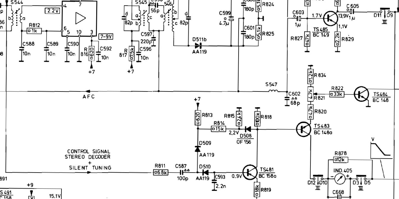

Als de radio verder prima ontvangt, dan zou ik toch eerder zoeken in de schakelingen die de mute -fets TS 495 en 496 aansturen. Stille afstemming gebeurt meestal door de hoeveelheid ruis te meten in combinatie met de afwezigheid van een zender (AVC).
Mogelijk zit er zoveel storing in de lucht, dat die de stilafstemming verstoort door een zeer breed spectrum.
De stereoindicator blijft op 5 staan. Is dat ook zo als het toestel is uitgeschakeld.
De afwezigheid van een zender wordt in deze radio gemeten door de hoeveelheid ruis. Via R811 en een kleine C C587 wordt door de aanwezige ruis de muteschakeling geactiveerd.
Het ruisaandeel bepaalt ook of de stereodecoder wel of niet aangezet wordt.
als ik me niet vergis..Denk dat het net andersom is.. bij geen signaal wordt er niets gedetecteerd door D510/509, ook geen ruis (t'is een FM tuner, dus er is geen AVR..). Komt er een zender van voldoende sterkte binnen, dan leverende diodes een zekere spanning waardoor TS481 en 483 gaan geleiden en des te meer naarmate het signaal sterker is.
