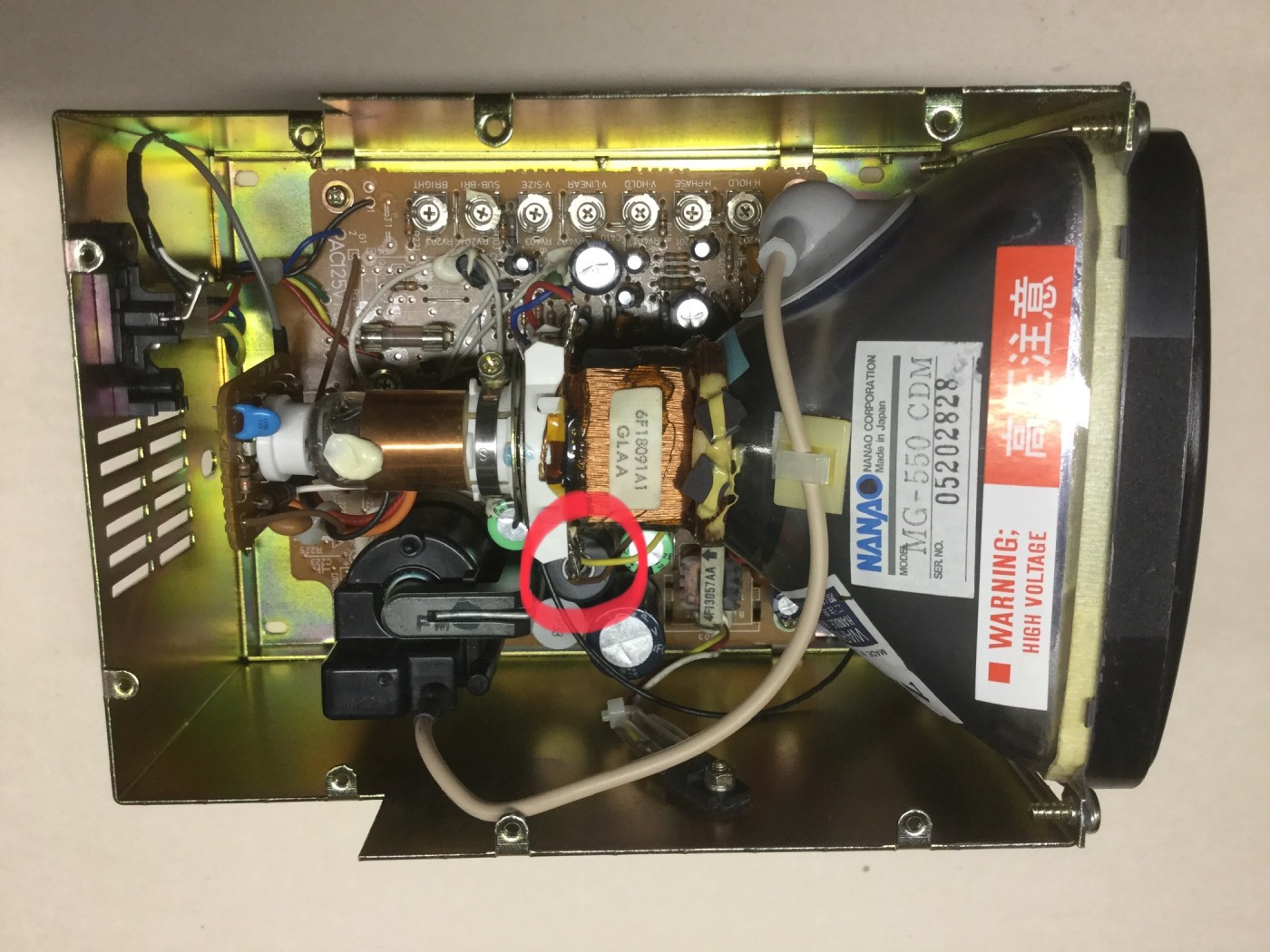

Echt die spanningen ook de gloei nazien.
Zal dat een meten Idd
Soms wordt die gloei ook gemaakt uit de Hv trafo dan via een diode gelijkgericht en een
elko van 100uF
Ik geloof niet dat de gloeispanning van de Hv trafo komt want zie die draden van de buisvoet heel ergens anders circuit in lopen. In ieder geval geen lusje om de Hv trafo die vroeger de gloei van de Hv gelijkrichterbuis voorzag.
Soms een spoel welke af te regelen is wordt de spanning bepaald.
Ik zie geen spoel die af te regelen is, wel in dat amberkleurige monitortje die ik in Bladel kocht zie foto onder.
Rood omcirkeld en zit bij HV trafo.
al te vaak is in dat circuit de elko slecht.
Lijkt mij zeer waarschijnlijk
Gezien ook de kleur fout neig ik naar beeldbuis problemen of dus gloei te laag.
Zal het nameten Maurice.
