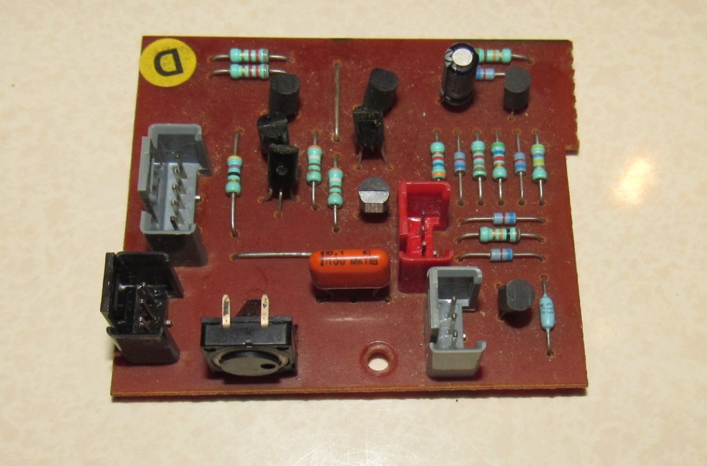

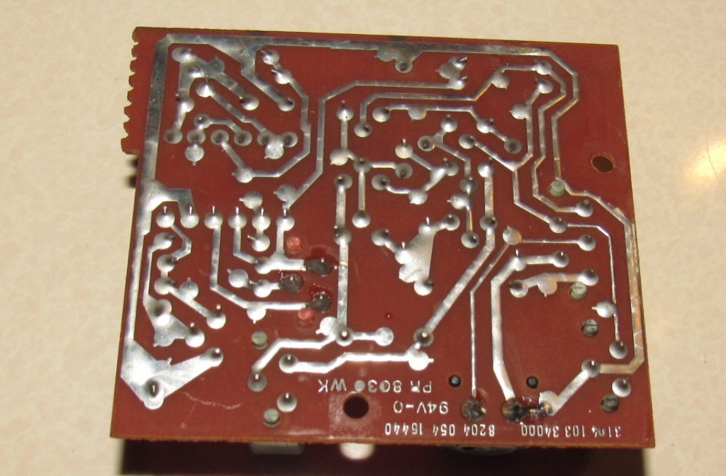

Ben er toch voor het nieuwe jaar maar even mee aan de slag gegaan.
Het probleem is (lijkt) opgelost te zijn.
Probleem was waarschijnlijk toch het schakelaartje op de print achter het mechanisme.
Het printje was makkelijk te verwijderen.
Het schakelaartje had ik eraf gesoldeerd en in een schroefdop volgespoten met tuner 600 spray gedompeld.
Na een halfuurtje drogen (verdampen) van de tuner 600 contact reiniger teruggeplaatst op het printje en weer in de speler gemonteerd.
Na een duurproef van ruim zestig keer lade open dicht zonder problemen heb ik er wel vertrouwen in dat het opgelost is.
