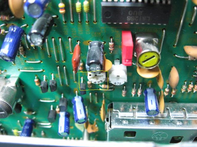

ook ik heb probleem met de onvangst hk 3270,en dat is,
als ik de tuner aanzet is alles ok , maar na 10 min gaat
de rds knipperen en dan is er geen stereo ontvangst meer ,
maar wel in mono.
erg benieuwd wat dat zou kunnen zijn.

Wat je beter eerst kunt proberen is het linker instelpotmetertje/er zitten er 2 witte naast elkaar schuin onder de spoel met het gele kern, die iets naar rechtsom draaien, dat kan met een klein schroevendraaiertje door de zijgat van het chassis.[image]
Dat kan iets te maken hebben met warmte of dat 1 van de 2 spoeltjes die vlak naast elkaar staan aan de bovenkant van de FM print echt heel iets te verdraaien , wel een heel goed passende plastik trimsleuteltje gebruiken /geen koper of metaal.
Bij geen effect zo goed mogelijk weer in de goede stand terug zetten.
grt. willem.

door ruud, 22-02-2009, 16:05 (6380 dagen geleden) @ h siera
Een of andere spanning die inzakt, meestal lekke ontkoppel condensator.
Controleer gelijkspanningen op IC, als er 1 na 10 minuten (als tie niet meer speelt) flink is ingezakt kun je vandaar verder zoeken.
Ik zou niet aan instel potjes en trimmers draaien.
