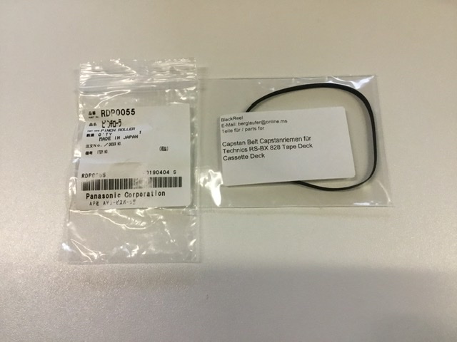

Technics cassettedeck RS-BX828 aandrukrollen
door francois129
, Aartselaar - België, 05-01-2020, 15:49 (2420 dagen geleden) @ francois129
Hallo,
Heb zojuist de recorder gedemonteerd en de grote aandrukrol is hard en met putjes in het oppervlak.
Gelukkig heb ik deze of een vervanging gevonden. De snaar en de aandrukrol voor de koppen zien er nog goed uit.
Dank voor de suggesties.
François

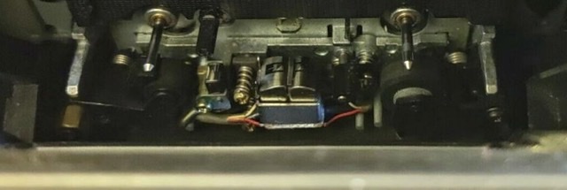

door francois129
, Aartselaar - België, 06-01-2020, 21:24 (2419 dagen geleden) @ Bert V.
Bert,
Hierbij een foto van beide rollen gemaakt door Cees PA1DBA en op het buizenforum geplaatst.
Hier kan je zien dat de linkse (PXR0026) kleiner is dan de rechtse (PXR0004).
![[image]](images/uploaded/202001062023595e13975fab8a9.jpg)
François
door Bert V.
, Amstelveen, 06-01-2020, 23:04 (2419 dagen geleden) @ francois129
Duidelijk bewijs Francois! vandaar ook dat je 2 verschillende onderdeelnummers noemde.
Bij zowel reel to reel- als cassetterecorders heb ik dat nooit gezien, en ben wel benieuwd naar de reden voor deze onderling afwijkende afmetingen?
Wellicht heeft iemand hier een verklaring voor; bij zoeken op het net kan ik hier niets over vinden!
Bedankt voor je reactie,
Bert

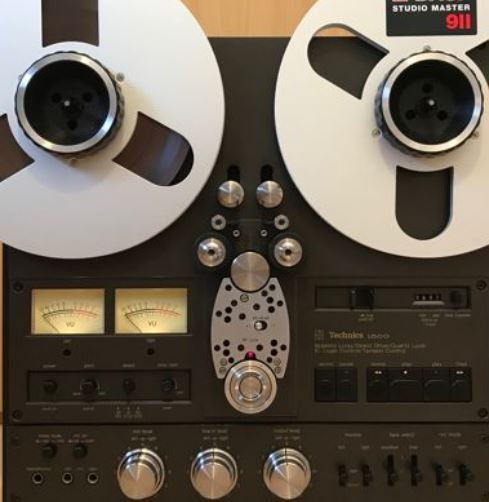

door kris
, Gent, België, 07-01-2020, 14:45 (2418 dagen geleden) @ Goldline
Gewijzigd door kris, 07-01-2020, 14:52
Dat het ook eerder fout kan gaan met oude of vochtige tapes in dit soort loopwerken spreekt voor zich.
Dit loopwerk is idd heel gevoelig aan fouten in het mechanisme of de tape. Zodra er iets niet in orde is gaat de band heen en weer (door de toegenomen spanning), wat de klacht van Francois verklaart. Ik zou hem niet gebruiken voor overzetten van oude tapes.
Het idee van de dubbele aandrukrol komt van bij de Technics bandrecorder. Daar ging de band tweemaal langs de zelfde toonas (die toonas was een echte joekel)met twee drukrollen , eenmaal voor de koppen en dan nog eens een drukrol na de koppen. Die recorders hadden de laagst haalbare wow en flutter en drift.. (bandsnelheid werd gemeten door de onderste meeloop/demperrol)
![[image]](images/uploaded/202001071348235e148c27dd3d5.jpg)

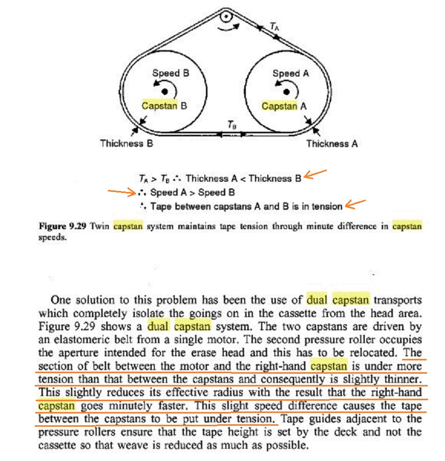

door Bert V.
, Amstelveen, 10-01-2020, 16:12 (2415 dagen geleden) @ francois129
![[image]](images/uploaded/202001101450255e188f314a141.jpg)
Voor de oplettende lezer nog even dit:
Men neemt nu, na al deze bijdragen, waarschijnlijk aan, dat het dual-capstan systeem altijd met capstan-assen van verschillende diameters functioneert.
Dat is echter alleen het geval met "direct" aangedreven vliegwielen, zoals bij dit fraaie deck van Francois.
De meeste dual-capstan decks werken echter met een aandrijving van de vliegwielen via een platte snaar en één motor, en hebben capstan- ook wel toonassen genoemd, die dezelfde diameter hebben.
De verklaring over de werking van het toch in snelheid verschillen van de toonassen van deze decks wordt in de hier (nogmaals) bijgaand getoonde afbeelding, (bijdrage op 07-01-2020 15:28, die vermoedelijk is ondergesneeuwd na de vele reacties), duidelijk uitgelegd, en deze verklaring benadert ook de veronderstelling van mij over de werking.
Níet bedoelt om even door te "drammen" of mijn gelijk te krijgen, (het was voor mij ook nieuwe kost!), maar ter verduidelijking, wilde ik U deze uitleg toch even laten weten.
Bert

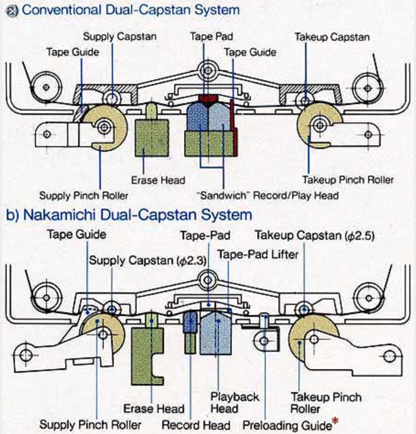

door Hersteller
, Haarlem, 10-01-2020, 20:06 (2415 dagen geleden) @ Bert V.
Ter aanvulling (ook geen drammen), de meeste closed loop decks van Nakamichi hebben snaaraandrijving (behalve de Dragon 2 x DD) en hebben verschillende capstandiameters. Van andere merken weet ik het niet.
door Maurice
, Dordrecht, 07-01-2020, 19:58 (2418 dagen geleden) @ Bert V.
![[image]](images/uploaded/202001071857505e14d4ae5c024.jpg)
![[image]](images/uploaded/202001071858025e14d4ba9f4bb.jpg)
door francois129
, Aartselaar - België, 07-01-2020, 21:30 (2418 dagen geleden) @ Maurice
Als ik het zo allemaal lees is dit wel een prima toestel en is reparatie meer dan verantwoord.

![[image]](images/uploaded/202001072039045e14ec68851df.jpg)
Bovenstaande is de meest gebezigde uitvoering van een cassette-deck met het dual-capstan systeem, dus 2 vliegwielen met toonassen van dezelfde diameter aangedreven door een motor via een platte snaar; dus tóch een miniem verschil in draaisnelheid bij de beide vliegwielen.
De bijdrage van Maurice (dank daarvoor!) laat zien dat bij het deck van Francois geen aandrijving van buitenaf gebeurt, maar dat het rechter vliegwiel direct wordt aangedreven; hier dus géén verschil in draaisnelheid van de vliegwielen, daarom heeft men de linker toonas iets dunner uitgevoerd, zodat de tape tussen beide toonassen toch 'gespannen" wordt. (deze uitvoering is dus niet geschikt voor een reverse-deck, daar het spul dan direct in de soep zou lopen)
Inderdaad een pracht apparaat dat Francois bezit met dit Technics-deck! Ik hoop dat de nieuwe rollen en snaar het probleem gaan oplossen!
We zijn er dacht ik uit; was voor mij interessante materie, daar ik mij vaak neb afgevraagd hoe een en ander bij dit systeem functioneerde.
door Hersteller
, Haarlem, 07-01-2020, 22:44 (2418 dagen geleden) @ Bert V.
Nakamichi doet dit al jaren door een verschil in dikte van de capstanas (kaapstaander, komt uit de scheepvaart)

Ik ben er toch niet helemaal mee eens. Het probleem van het transport bij een enkel toonas bandrecorder is dat er een kleine slip is tussen de toonas en de aandrukrol en dat komt doordat de opwikkelspoel wat aan de band trekt anders zou deze niet opspoelen. M.a.w. de band gaat een fractie sneller als dat de voortstuwing van de toonas is. Helaas gaat die fractie sneller niet gelijkmatig en dat is dus ook de oorzaak dat een bandrecorder wat jengelt en dat is het beste te horen aan opnamen van piano's.
Meestal hoor je wel iets.
Door nu aan de linker kant een toonas met aandrukrol toe te voegen wordt de band strak gehouden tussen de koppen en dat komt omdat links de toonas en aandrukrol de band voortstuwen, gelijk aan de snelheid van het linker systeem en rechts wil het een fractie sneller omdat daar dezelfde voortstuwing is met dat beetje extra snelheid door de jengel veroorzaakt door de opwikkelspoel.
De linker toonas en aandrukrol remt de onregelmatigheid af waardoor de band dus strak staat tussen de koppen en minder jengelt.
Gaat het niet zo?
Jack Marotick
door Bert V.
, Amstelveen, 08-01-2020, 17:13 (2417 dagen geleden) @ Marotick
Helaas Jack, dat gaat niet zo!
Trouwens een vreemde redenatie van een Revox-specialist als jij; deze Revoxen (uit welke serie dan ook) zijn toch altijd geroemd als semi-prof? Zelfs de 40- en 300serie van Grundig werd geroemd om zijn toonvastheid, ondanks dat er op-en afwikkelsystemen met viltschijfconstructies werden toegepast.
Denk jij nu echt, dat er slipneigingen ontstaan tussen de capstanrol en het opwikkelmechanisme ,en daardoor een fluctuatie in de snelheid van de band ontstaat?
De invloed van het opwikkelsysteem op het bandtransport via de capstanrol en toonas is totaal verwaarloosbaar, en heeft nauwelijks invloed op de snelheid van het bandtransport, (of dit opwikkelsysteem is niet in orde.)
Eerder heeft de snelheid last van het afwikkelmechanisme en de wrijving van bandgeleiders viltjes e.d.; daarom is dit systeem ontworpen.
Hierbij wordt een gebied gecreëerd tussen twee aangedreven toonassen waarin de koppen zich bevinden, en waarin de bandsnelheid niet beïnvloedbaar is van buitenaf met de reeds aangegeven voordelen.
Groet,
Bert

door Hersteller
, Haarlem, 08-01-2020, 15:18 (2417 dagen geleden) @ Bert V.
Ter illustratie
![[image]](images/uploaded/202001081417335e15e47d8b747.jpg)
door francois129
, Aartselaar - België, 07-02-2020, 14:26 (2387 dagen geleden) @ francois129
Hallo,
Vandaag tijd gehad om alles terug te monteren en te testen.
Ik heb ook de 2 vliegwielen/riemschijfje opgemeten en de linkse is wel degelijk iets kleiner dan het rechtse dat op de motor gemonteerd is.
Dus de kaapstanders hebben een verschillende snelheid.
Het probleem van het zwijmelen is ook van de baan.
Een origineel aandrukwieltje was niet meer te koop.
Ik heb er verschillend aangekocht doch het “Panasonic” aandrukwieltje RDP0055 blijkt te passen.
De maten kwamen dikwijls overeen maar dan was het plastiek asje weer te klein en op de originele combinatie as/houdertje in kunststof zat een beetje speling. Deze speling was vooral te wijten aan een afgesleten asje.
Zo, een geslaagde operatie.
MVG
François
