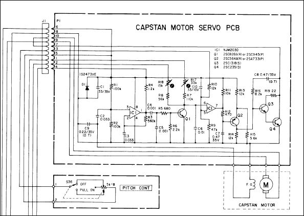

Ik heb een X10 waarvan de motor niet draait. Ik wel schema X1000 maar die is heel anders.
Wie kan me helpen aan een X10 schema.

Sorry ik was dus onvolledig. Het betreft de TEAC X10 openreel taperecorder. Snaar vervangen, was stroop geworden.

Kun je de motor wel met de hand draaien, of zit de as vast.
De capstan motor is servo gestuurd, maar als je niet weet of het een mechanisch of een elektrisch probleem is, moet je dat eerst uitzoeken.

Motor loopt licht, er staat op de motor 18 volt op beide aansluitingen.

Het lijkt een DC motor te zijn met een tachoregeling. Het feit dat op beide motoraansluitingen 18 volt staat zou er op wijzen dat de motor of borstels niet onderbroken zijn. De motor wordt met een transistor Q4 naar aarde getrokken op het capstan servo PCB. Ik weet niet of je het schema hebt, maar je zou die transistor even kunnen overbruggen om te zien of de motor loopt. Doe dat met een weerstand van bijv 20 Ohm, of met een 12 volt autolampje. In het geval dat de boel in sluiting ligt trek je dan niet alles meteen kapot.

Hier staat het service manual: https://www.hifiengine.com/manual_library/teac/x-10.shtml
En hier meer info: http://www.tapeheads.net/showthread.php?t=61862

Schema gevonden, nu is het een fluitje van een cent (een schakalaartje dat de motor onderbreekt bij einde band! Hoe simpel kan het zijn maar als je niet weet dat dat er in zit is het zoeken naar een speld..)
