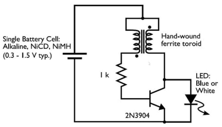

door kris ⌂ @, Gent, België, 08-01-2020, 07:06 (2462 dagen geleden) @ Marotick
Gewijzigd door kris, 08-01-2020, 07:21
er zijn oneindig veel schemaatjes van boosterschakelingen op het net die je toelaten tot de laatste joule uit de batterij te halen om een ledje te doen branden.
google eens op battery Joule thief., kom je dit soort schakelingen tegen.
deze schakelng komt van http://www.next.gr/power-supplies/Free-Energy-Circuits/index5.html
deze is met uitleg : https://www.homemade-circuits.com/1-watt-led-driver-using-joule-thief/

door Marotick ⌂ @, Huizen, 09-01-2020, 00:39 (2461 dagen geleden) @ kris
Een leuke schakeling, erg leerzaam. Alleen ben ik bang dat ik het spoeltje niet in het lantaarntje krijg.
Bedankt voor de reacties.
Jack
Ledje in zaklantaarntje
door Jeroen Visser @, Eindhoven, 09-01-2020, 01:10 (2461 dagen geleden) @ Marotick
Deze schakeling werkt op 1 penlight; jou zaklantaarn heeft ruimte voor 2, dus geen probleem denk ik

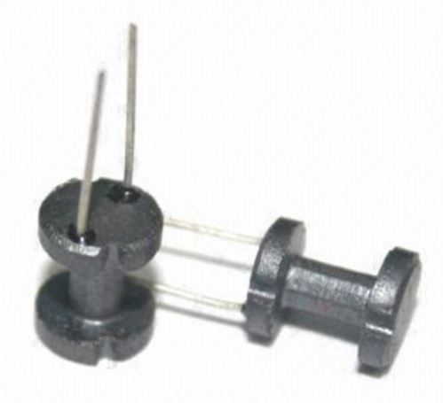

door kris ⌂ @, Gent, België, 09-01-2020, 09:37 (2461 dagen geleden) @ Marotick
Ja Jack,
zoals Jeroen al aangaf win je de plaats van één batterij, en je kan ook voor hele kleine kerntjes gaan. (het is niet kritisch)
Drum cores,bvb,(zie foto hieronder) nemen heel weinig plaats in en vallen makkelijk te hergebruiken. Je hebt er vast wel ergens eentje zitten in een stuk afbraak elektronica..
