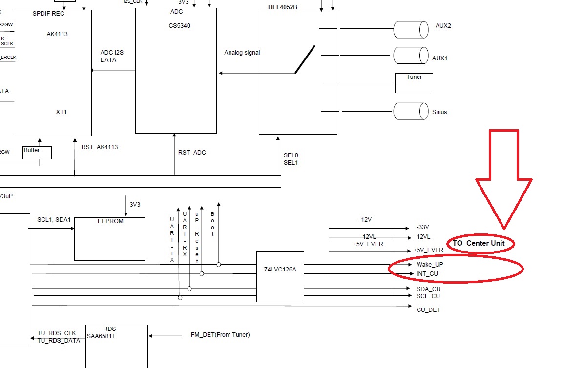

zit meerpolige connector op naar hoofd unit.
daar zit de wake-up.
Zie blok diagram basbox.

Hoi Maurice,
Zover was ik ook maar mijn vraag is met welke spanning 0 of massa ,3.3, 5V ik wil dat niet zomaar gaan proberen met de kans dat er iets misgaat.

Gezien de aanwezigheid van een I2C bus, zou het zomaar kunnen dat je hem niet zelfstandig kunt laten spelen.

Uiteindelijk wordt dan via de bus de spanning ingeschakeld. Het resultaat zou je hardwarematig kunnen bereiken, door bijv. een relais te activeren.
