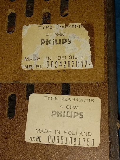

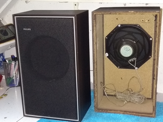

Voor een knutselprojectje heb ik bij de kringloop een setje boxen Philips 22AH491 gehaald. Het is een vrij simpel ding, houten bak van spaanplaat met een dubbelconus luidspreker erin. Ik begreep dat deze boxen uit ongeveer 1978 dateren en indertijd meegeleverd werden met 3-in-1 geluidssets.
Je zou verwachten dat twee boxen van een setje opeenvolgende serienummers hebben, maar deze zijn niet eens in hetzelfde land gemaakt!
Nou mijn vraag. Ik dacht dat dit van het principe "gesloten box" was, dus dat de kast eigenlijk helemaal dicht moet zijn. De achterkant is afgesloten met gaatjesboard zoals hier te zien op RMorg. Dat lijkt me al niet helemaal een solide acoustische afdichting, al zit er wel een soort papier aan de binnenkant over de gaatjes geplakt. Bij mijn boxen is ook nog eens dat afdichtmateriaal grotendeels vergaan, je kunt van achteren de luidspreker zien zitten.
Is het raadzaam om weer iets over die gaatjes te plakken?

Klein detail, de oudste box is in week 51 van 1978 gemaakt in Leuven, België, Holland. De nieuwste is gemaakt in week 42 van 1979, in Leuven, België.
In Japan schijnt voor dit soort doeleinden zelfs een plaatsje Usa te hebben gelegen, maar ik denk niet dat Philips zo ver ging om een plaatsje Holland te stichten in België. Ik vermoed dat ze met Holland doelden op Acht (dat weliswaar niet in Holland ligt, maar dan toch in Nederland), waar geen fabriek stond maar wel een magazijn/veem/distributiecentrum/omkatinrichting. Met dat laatste doel ik op het aanbrengen van merkspijkers en serieunmmers op ingekochte apparaten en apparaten bestemd voor submerken.
Ik denk dat je ergens rond 1979 wel een interne memo, of misschien zelfs een douanezaak, gaat vinden over het vervoeren van complete producten (in plaats van onderdelen of bulkproduct) vanuit België naar het veem in Acht. Ik ken de historische regels voor inklaring en de veranderingen daarvan door de jaren heen niet, maar in die hoek zal je het denk ik wel moeten zoeken. Misschien wel zo simpel als dat er een regel versoepeld was waardoor Philips een laatste bewerking (sticker op de doos plakken?) in Acht kon laten vervallen.
Niet dat je er een stap verder mee komt, maar jouw antwoord roept wel weer wat vragen bij me op. De twee boxen stonden naast elkaar in de kringloop, waren even smerig (stof en goed oplosbare verfvlekken) en van een zelfde ophangmechanisme voorzien (oud rafelig draadje aan twee spijkers, zou hier niet graag onder zitten). Ik houd het daarom erop, dat ze samen gebruikt zijn en samen in de kringloop zijn gebracht.
Maar zijn deze twee boxen nou ook in 1979 samen als paartje uitgeleverd? Kreeg je bij je nieuwe stereoset (of eventueel bij aparte aanschaf van boxen) gewoon twee boxen mee waarvan er eentje al een jaar op de plank lag? Of zijn er ooit in de afgelopen veertig jaar twee gelijkaardige boxen bij elkaar gekomen die eerst in verschillende huizen hebben gestaan?

Samen geleverde boxen zitten naar mijn idee meestal veel dichter bijelkaar in serienummer. Vaak zelfs opeenvolgende nummers en anders misschien 1 week ertussen. Het kan dus een toevallig huwelijk op latere leeftijd geweest zijn. De ene typesticker heeft ook last van zilvervisjes gehad terwijl de andere nog keurig is.

Deze boxen zijn de zgn. open baffles, net als bij oude radio's en bij TV's. De Q-factor van deze luidsprekers is vrij hoog (herkenbaar aan de kleine magneet), meestal rond de 1. Als je een gesloten kast maakt stijgt zowel de totale Q-factor alsook de resonantie frequentie. Een ideale Q-factor is 0,7. Boven de 1 geeft een resonerende weergave. Onder de resonantie frequentie neemt de laagweergave af met 12 dB/oct.
Het open concept klopt dus.

door Gerard in Zeist ⌂ @, Zeist, 14-01-2020, 13:51 (2412 dagen geleden) @ Kees van Dijke
Je noemt een aantal begrippen die ik niet ken (lekker weer iets na te snuffelen op wikipedia, hoera!) maar ik begrijp dat ik de gaatjes rustig kan laten zitten. Dat afdichtdoekje of papiertje zit er dan voor de sier of tegen stof of zo? De opengemaakte box kan ik dus na het knutselen weer dichtmaken met de achterkant en gewoon een schroefje erop. Luchtdicht kitten, vacuum pompen of edelgas erin laten lopen is dan allemaal niet nodig voor de werking, begrijp ik.
Was overigens vergeten te noemen dat ik de boxen al even heb uitgeprobeerd en dat ze prima klinken! Was maar 6 euro, moest wel even flink stof en verf afpoetsen voor dat prijsje!

door Anton van den Oever @, Hazerswoude-dorp, 14-01-2020, 17:28 (2412 dagen geleden) @ Gerard in Zeist
Luchtdicht kitten of edelgas erin laten lopen kan allemaal, maar door vacuüm te pompen zal deze niet meer werken.;-)

door Maurice ⌂ @, Dordrecht, 15-01-2020, 00:15 (2412 dagen geleden) @ Gerard in Zeist
Demping materiaal is tbv onderdrukken die grote holle ruimte.
Anders ga je erg veel die kast zelf horen.
Uiteraard lucht doorlatend om weer die open kast te krijgen.
Betreft verschil tussen de luidsprekers.
Daar kan natuurlijk een boek over geschreven worden.
Kan zijn dat kort na aanschaf bv een luidspreker defect is geraakt cq garantie werk
of door bv vallen of defect in de versterker de luidspreker defect is geraakt.
Kan ook nog in de winkel dat er luidsprekers wat doorgestapeld is met verschillende
aanleveringen van partijen.
Meestal zitten de nummers dicht bij elkaar.
Zou een rest partij kunnen zijn geweest.
Of winkel demo model en na demo periode in de koopjes kelder zonder doos verkocht.
Mogelijk dan weer set kompleet gemaakt.
Zijn van die mogelijkheden.

Om op je vraag terug te komen: Het doek aan de achterzijde van de plank dient om stof (en beestjes) uit de box te weren. Je zou er een stuk restant van een luidsprekerdoek kunnen gebruiken om het weer stofdicht te maken.
Wat ik zeker zou doen is de resonantie freqentie van de luidsprekers meten, of deze nog in de buurt zit van de oorspronkelijke resonantie frequentie.
Een stel AD8080M.. uit het begin van de zeventiger jaren was de resonantiefrequentie zo'n honderd Hertz omhoog gekropen. Met witte houtlijm op de rand van de papieren conus is dit teruggebracht tot zo'n 80 Hz en klinkt een stuk beter in het laag.
