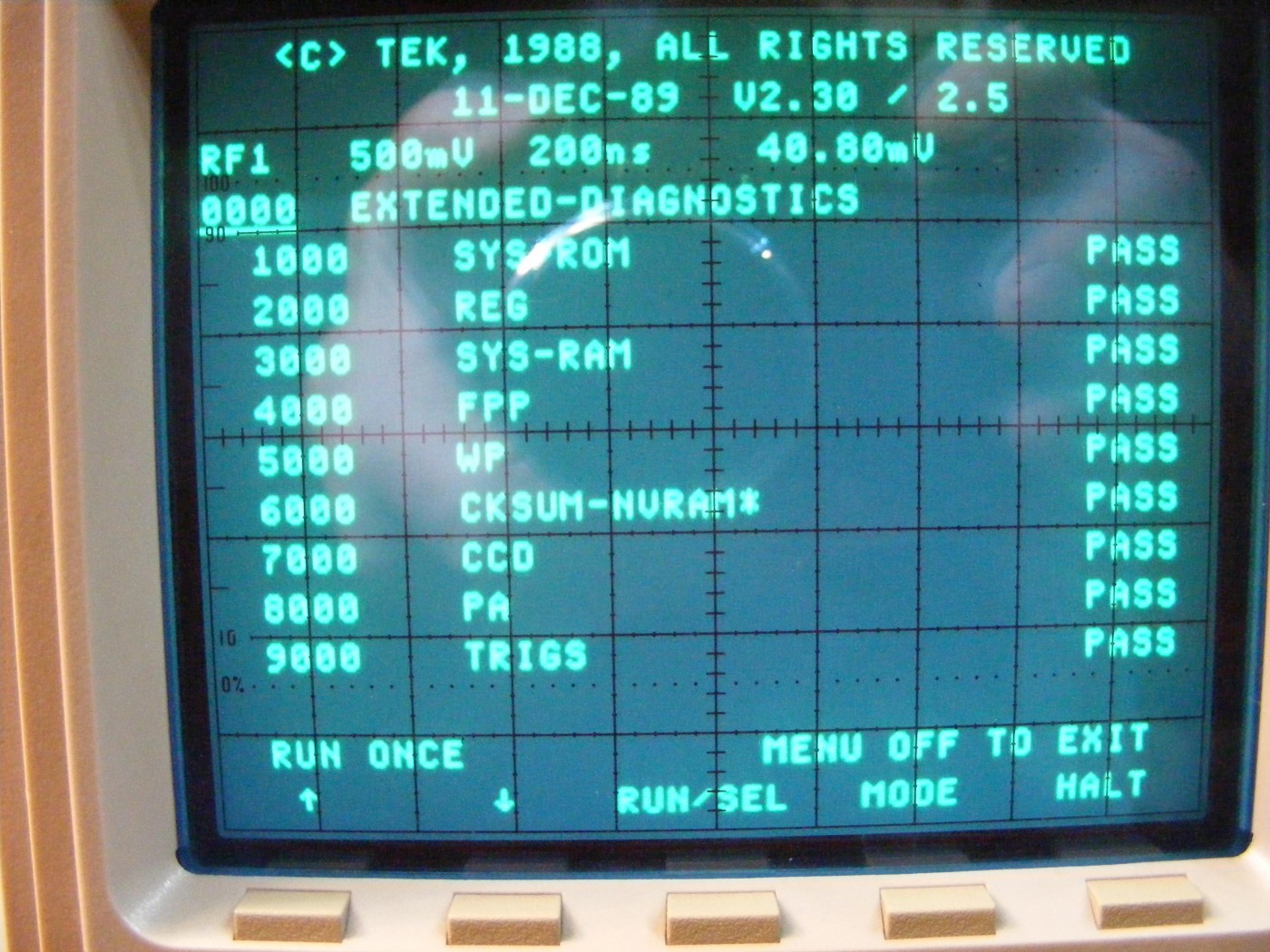

Bij het opstarten wordt een uitvoerige test gedaan en daarna kwamen er veel error meldingen onder andere de melding NVRAM checksum error.

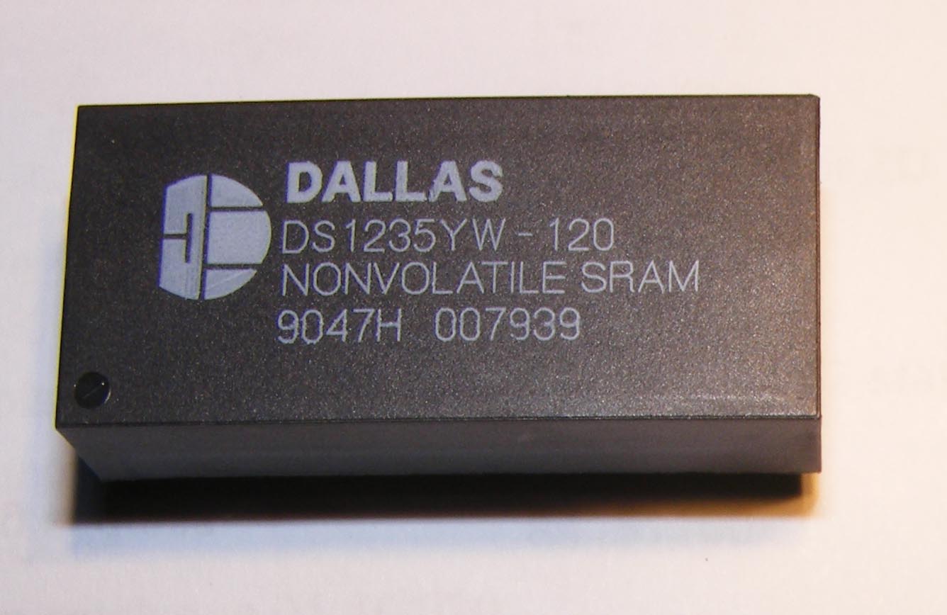

De NVRAM is van het type DALLAS-DS 1235Y . Er zitten twee van deze IC’s in totaal is dit 64 Kbyte.
In dit geheugen wordt bewaard:
Alle laatste (voor uitschakelen) front instellingen.
Beeldscherm plaatjes die je later nog eens wil zien.
Meerdere meetinstellingen.
Kalibratie gegevens
Het DALLAS-DS 1235Y geheugen houd zijn informatie door een lithium cel welke in de behuizing is aangebracht. De lithium cel wordt door Tektronix 3 jaar gegarandeerd, maar in de praktijk gaat hij zeker 10 jaar mee.
Maar na ongeveer 35 jaar, in dit geval, houd het dan toch echt op.
Het geheugen is dus alle informatie kwijt en bij opstarten wordt dat gemeld door een checksum error. Verder zijn er bij het opstarten ook allemaal Kalibratie routines en deze lezen ook foute informatie uit de RAM vandaar de meerdere errors.

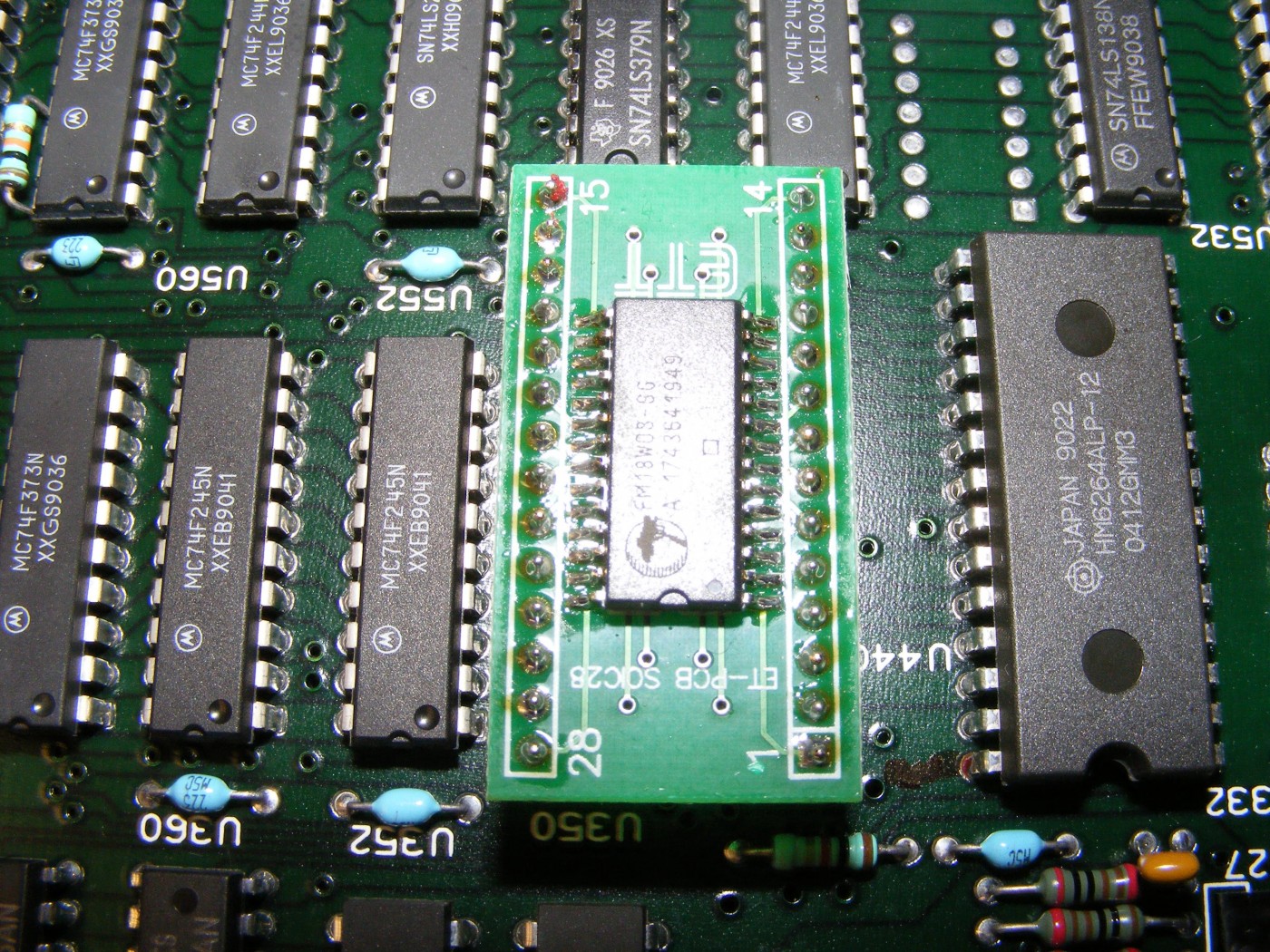

De oplossing die ik gekozen heb zie je nauwelijks. Ik vervang de DALLAS-DS 1235Y door een FRAM type RAMTRON-FM18W08. Deze heeft precies dezelfde aansluitingen, hoeft dus geen batterij maar de uitvoering is wel in SMD. Ik heb deze vervanging ook, al jaren gelen, uitgevoerd bij de Tektronix scoop 2465BDM en hij werkt nog steeds goed.
Het “gemene” is dat de twee type IC’s (DALLAS-DS 1235Y/RAMTRON-FM18W08.) voor wat de aansluitingen wel gelijk zijn, maar voor wat betreft de stuursignalen zit er verschil. Er is dan ook geen tabel die aangeeft dat deze uitwisselbaar zijn.
Eenvoudig uitgelegd kan de RAMTRON-FM18W08 uitsluitend een schrijf of lees actie uitvoeren nadat eerst de Chip Select (CS) van hoog naar laag gaat.
Het DALLAS-DS 1235Y geheugen kan ook lezen en schrijven terwijl de CS continu laag blijft. De lees/schrijf actie gebeurt dan door dat er iets op de adres lijnen veranderd. Je kan daarmee dus tijdwinst halen.
Na lange studie ben ik er achter gekomen dat Tektronix nog nooit gebruik gemaakt heeft van deze snellere methoden. Misschien komt dit wel doordat er ook in dit type scoops RAM is gebruikt met een externe batterij. En dat type RAM had ook de snelle methode niet.
Kortom de ideale vervanger. Eerst heb ik de RAMTRON-FM18W08 in China gekocht 5 stuks voor ongeveer 15 Euro. Maar met een eigen test programma bleek er geen één goed. Ik heb wel mijn geld snel/makkelijk terug gekregen volgens mij weet de verkoper wel wat hij verkoopt. Uiteindelijk het ik er twee gekocht bij Mouser voor 15 Euro per stuk.

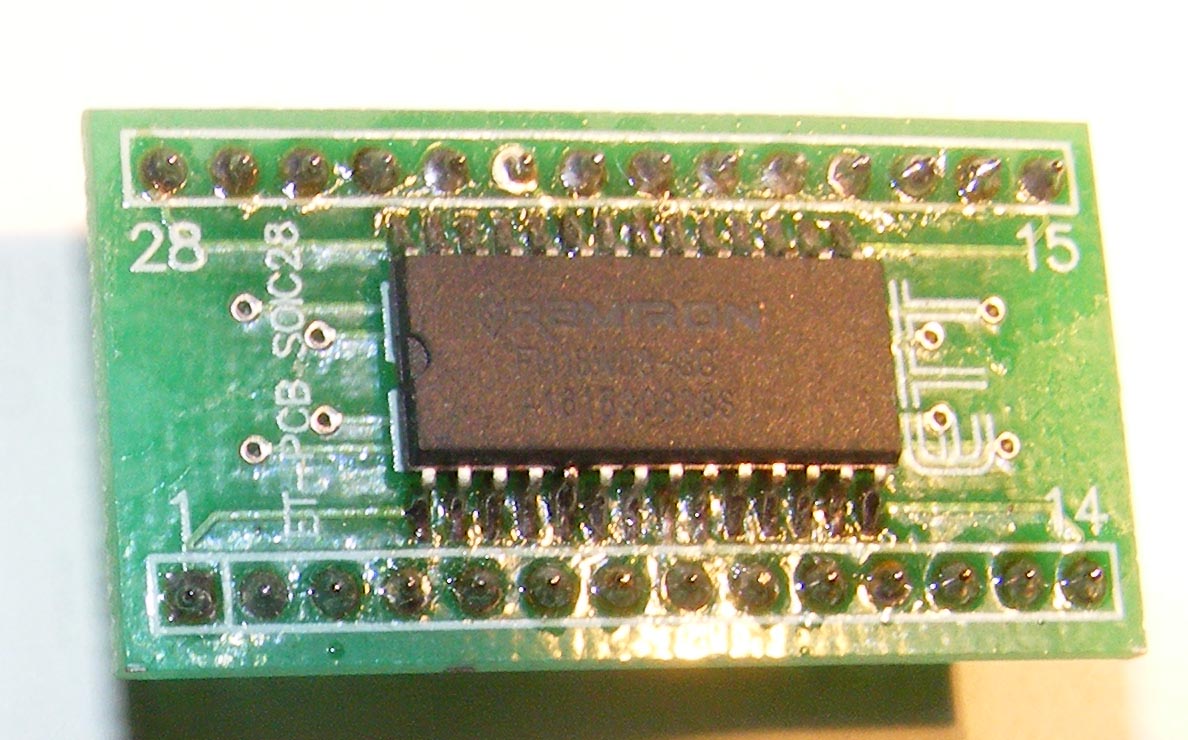

Je moet wel de RAMTRON-FM18W08 op een verloop print van SMD naar DIL plaatsen.
Op onderstaande foto zie je de nieuwe chips geplaatst op de print.

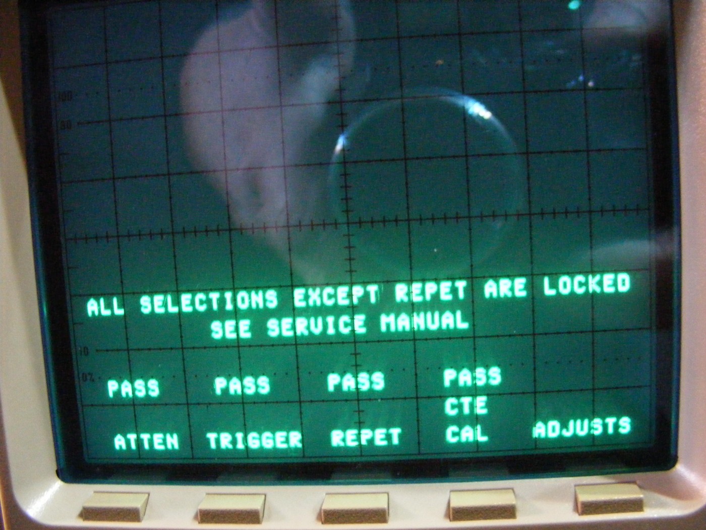

Gelukkig is bij de scoop type 2440 het aanbrengen van de Kalibratie niet zo complex. Veel wordt opnieuw geschreven door de interne Kalibratie routines hoera :-) :-) :-). Er blijft een klein deel over je hoeft dan alleen een nauwkeurige gelijkspanning aanbieden op de ingang van 0,2/2 en 20 volt. Ook moet je een blokgolf aanbieden van 100 KHz 0,5 Volt.

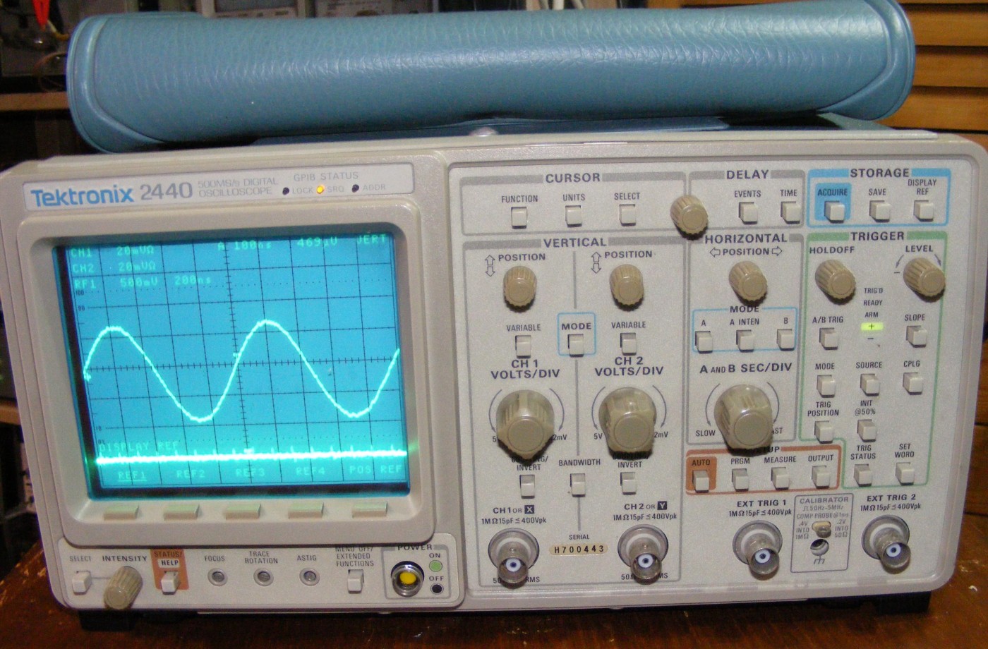

Het eindresultaat is dus een volledig alarm vrij beeld

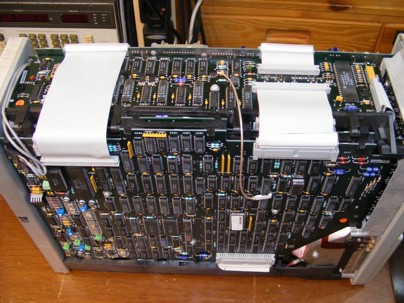

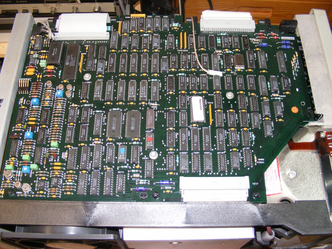

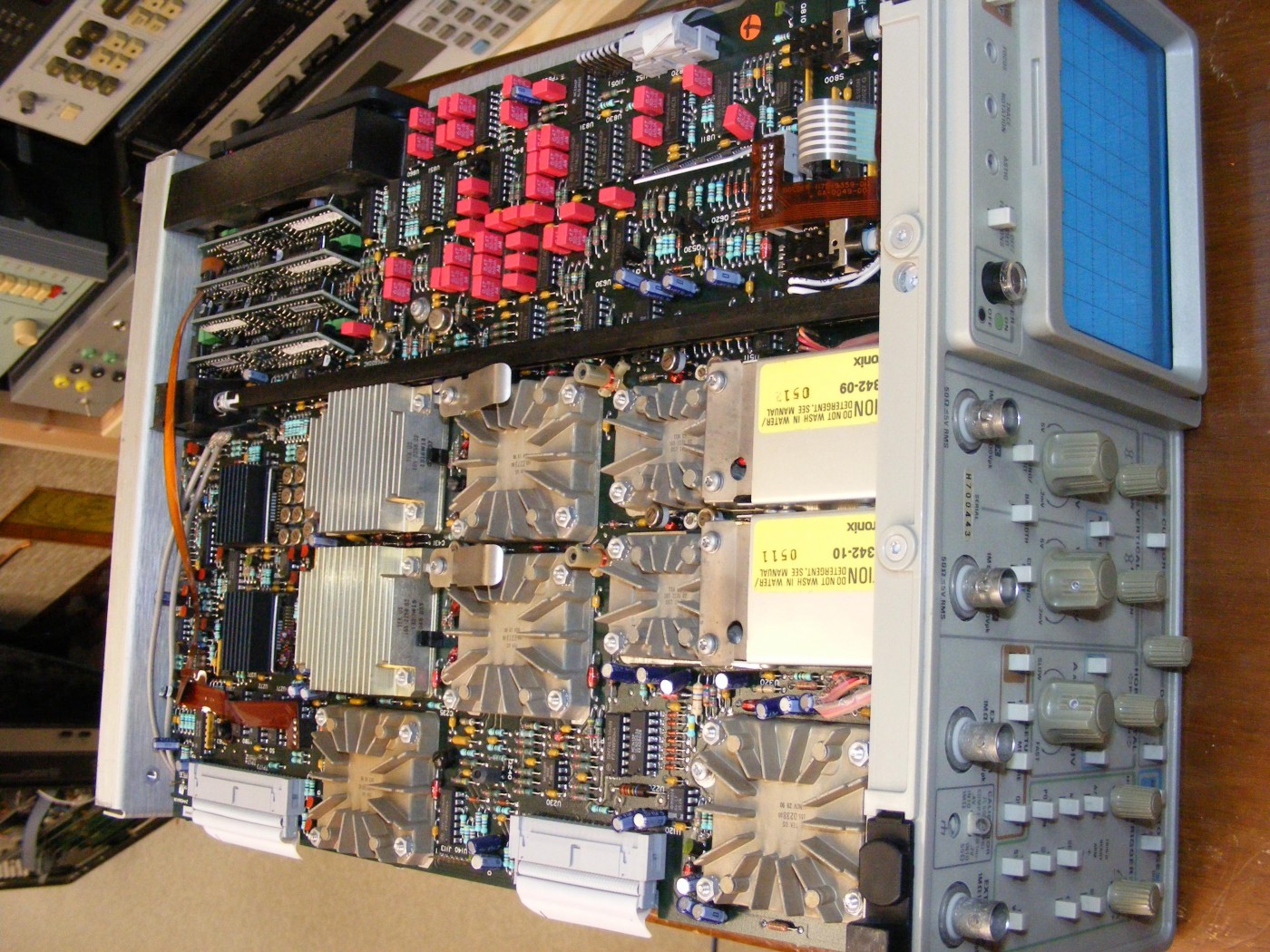

Hierna volgen nog wat foto’s om een indruk te geven wat er allemaal toen (ongeveer 1980) nodig was om een digitale scoop te maken. De huidige type scoops bijvoorbeeld RIGOL zien er een stuk eenvoudiger uit. Maar of de kwaliteit ook beter is?
