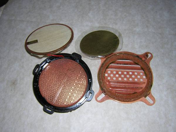

Bestaande lading in een membraan?
HUh?
Electrastaat is niets meer of minder dan 2 platen met een isolator er tussen.
Door het hoge potentiaal verschil wil de een naar de ander toe bewegen.
Electrostaat is nooit goed instaat geweest om lage tonen goed weer te geven.
Simpel door de relatief grotere uitslag tov de hoge tonen en de mate van de gewenste
geluidsdruk.
Om dat wel te bereiken zullen de platen veel verder van elkaar af moeten staan met gevolg dat het potentiaal significant moet toenemen.
Vandaar ook die trafo in dat kastje omdat je met gemiddeld 5 of 10V spanning helemaal niets bereikt met dat membraan.
Zal meer in de honderden volts moeten zijn.
Waar het fout gaat in veroudering is de mogelijke corrosie van het flinterdunne membraan.
Met name de aansluiting.
Of algehele constructie van de elektrostaat zelf, verouderde schuim of anders.
De keuze is of je zo laat of aan de slag gaat om dat te onderzoeken, dat laatste
hangt geheel af van je fijn mechanische vaardigheid en inzicht.
Hier een electrostaat in onderdelen, na vervanging schuimring en connectie van membraan is deze weer functioneel.
Het lipje op het witte doek moet de verbinding naar membraan voorstellen.
Uiteraard met de tijd is dat flinterdun stripje weerstand gaan krijgen.

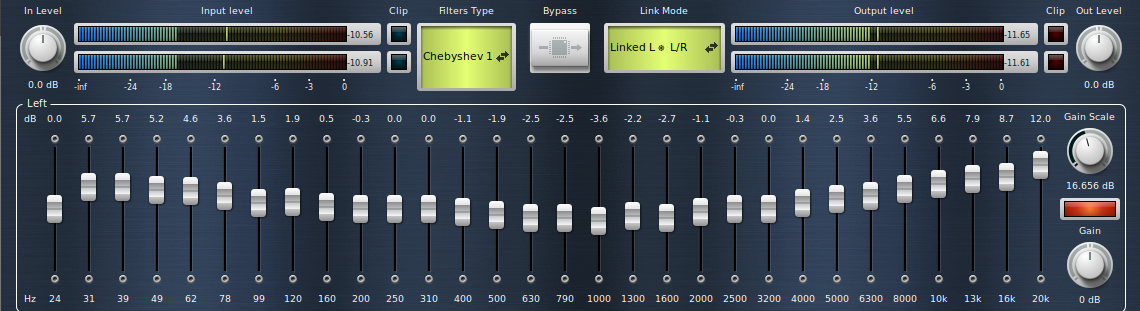

door Menno @, 27-01-2020, 14:37 (2341 dagen geleden) @ kris
Om een enigszins aanvaardbare geluidskwaliteit, wat betreft frequenties, te verkrijgen, heb ik flink aan de equalizer moeten trekken.
Enerzijds heb ik de (per definitie) flauwe bastonen proberente compenseren, anderzijds een deel van de na 40 jaarverloren gegane permanente lading.
Zo ziet de equalizer er nu uit, maar de hoofdtelefoon klinkt nog steeds niet echt "open".
