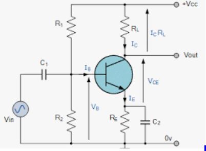

door kris ⌂ @, Gent, België, 30-01-2020, 18:17 (2395 dagen geleden) @ Henk Waardenburg
toch is hier een, mijn inziens de meest logische oplossing, niet aan bod gekomen..
Een eentrapversterkertje. kost je een transistor, drie weerstanden en 2 elcootjes.. (per kanaal)
Is in enkele minuten de bouwen..
onderste van het net geplukt, als start . emittor ontkoppelen is niet nodig
Tiny Audio DAB+ en hoofdtelefoon
door Goldline @, Oranjedorp, 30-01-2020, 18:51 (2395 dagen geleden) @ kris
wel even een uitgangs elko monteren en een voeding eraan hangen....
door kris ⌂ @, Gent, België, 30-01-2020, 20:08 (2395 dagen geleden) @ Goldline
Niet te negatief worden :-)
ik schreef duidelijk 2 elco's. en de emittorontkoppeling is niet nodig.. dus die tweede elco komt dan aan de uitgang. + schemaatje is als start..
Voeding lijkt me al in de buurt te zijn... of loopt die tiny op water?
