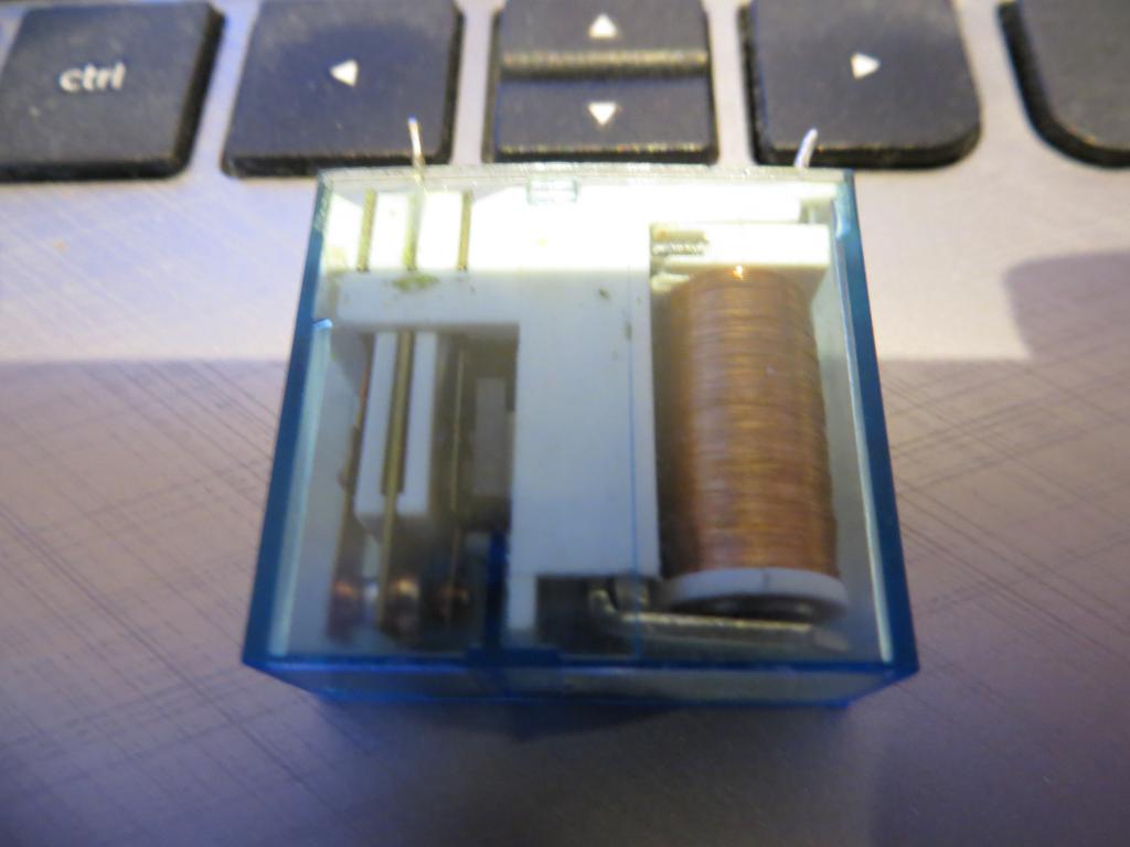

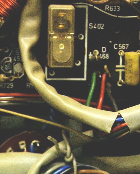

Dit schakel relais S402 zoek ik.
Betreft de latere uitvoering MFB 22RH532 waarvan het relais wat kleiner is.
![[image]](images/uploaded/202001282110545e30a35e05785.jpg)
Mg.
Bert.

Ja hij mist het metalen deeltje wat door de spoel wordt aangetrokken en het pertinax deeltje wat tussen de contacten behoord te zitten.
Dit heeft men eerder opgelost door de contacten te verstellen zodat hij altijd ingeschakeld is.
Een type nummer staat er niet op.

Zo te zien een 24 volts met 1k2 in serie om aan die 57 volt (+6) spoelspanning te komen.
Originele relais zullen wel moeilijk worden....

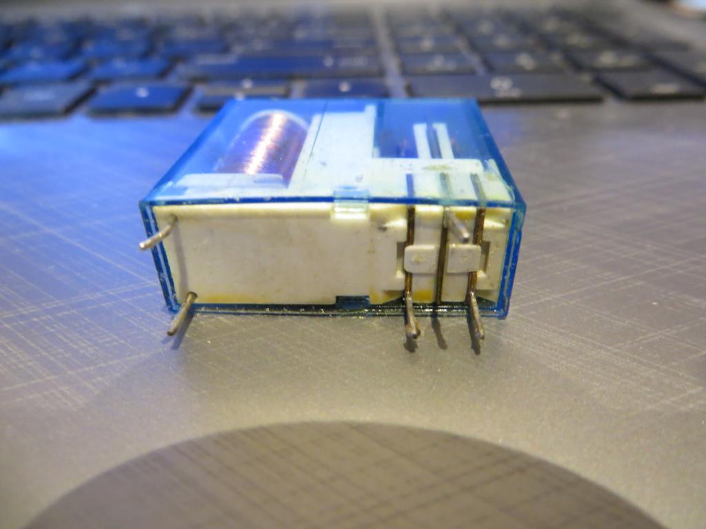

Ik heb deze eventueel gratis voor je.
Komt niet uit een MFB maar lijkt er wel op, hij is 24 V
Afmeting 10x26 mm.
Groet Gerard (Lelystad)

Dag Gerard zie PM.
