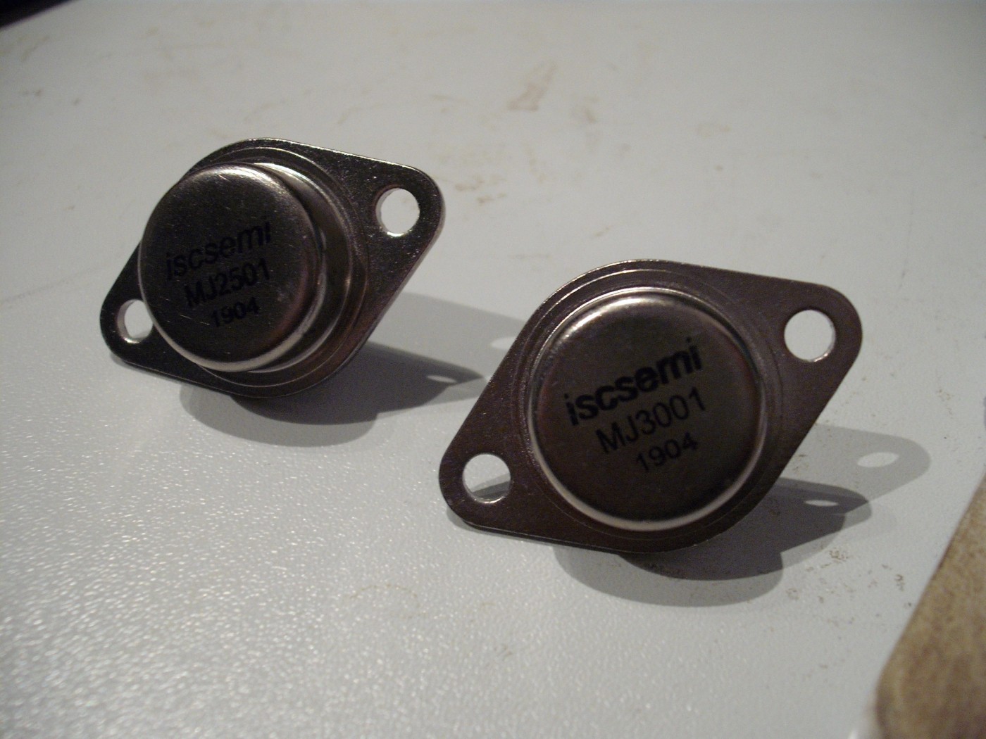

Onlangs een paartje MJ2501/3001 besteld bij een net Duits bedrijf ,te weten ASWO.
Het merk betrof ISCsemi inplaats van de niet meer leverbare Darlingtons van Motorola.
Voordat ik ze in de de versterker inbouw maar even nameten.
met een HFe van rond de 60 slechts een gewone transistor.
de bij de darlington ingebouwde weerstanden waren niet meetbaar.
Dus beste medestanders, kijk uit met dit merk,dit was de 2e keer dat ik hier tegenaan liep.
Bij klachten krijg je een standaard mail van de fabrikant dat ze de beste kwaliteit leveren.
Terugsturen naar ASWO kost meer dan in de kliko gooien.
Het probleem is dat er nu hier een niet herstelbare 4 kanalen versterker staat, iemand nog een werkend setje ?

Het aparte is dat Inchange Semiconductor (dat is denk ik de fabrikant) in principe een goede reputatie zou moeten hebben, maar het is niet de eerste keer dat ik slecht spul van ze tegenkom...
Kun je nergens een setje BDX64/BDX65 op de kop tikken? Die zouden equivalent moeten zijn.
EDIT: mfbfreaks.com raadt MJ11015 en MJ11016 aan.

Dat heeft Cees al gedaan. Geen meetbare Rbe, en een hFE van 60.
Ik vermijd bij Aswo als het even kan ook ISC onderdelen. Het hoeft niet eens aan ISC zelf te liggen, ik kwam bij een snelle zoektocht op het internet, ook ISC-gestempelde onderdelen tegen die kenmerken van vervalsingen hadden (afgeschuurd/overgeverfd). Die kunnen bij dubieuze tussenhandelaren vandaan komen (zou ik zeggen als ik ISC was in elk geval).

meet helaas geen 10150 Ohm tussen B en E,
en een hfe van 65 duid op een enkele tor.

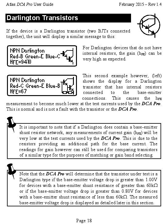

Dit zegt de handleiding van de atlas DCA Pro model DCA75 over de meting van de versterking bij Darlington torren:
De eventueel ingebouwde weerstanden kan ik bij deze types wel meten, bij een aantal types lag de waarde tussen de 5 en 10 kohm
Willem

Ik heb hetzelfde met de MJ11015G en MJ11016G. Deze zijn van ONSEMI, voorheen Motorola. Tevens zit daar ook een vrijloop diode ingebouwd tussen C en E.
De tester ziet het bij mij ook fout, maar deze transistoren werken perfect in mijn MFB luidsprekerboxen.
