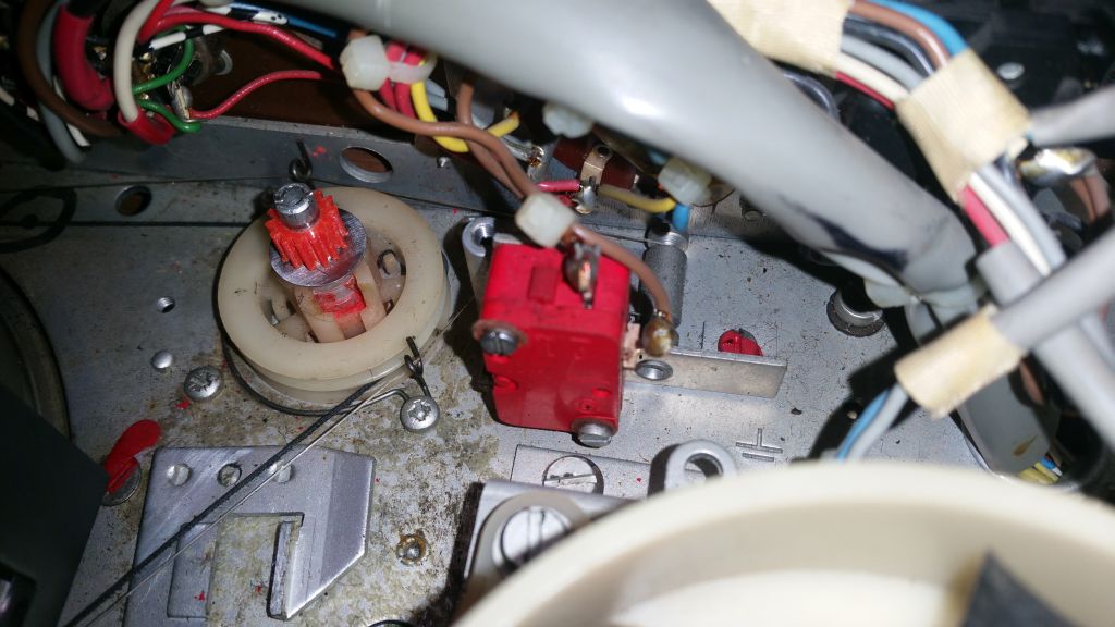

In een N7300 recorder blijft de aandrukrol op zijn plaats, omdat het stuurmotortje M3 vermoedelijk een slechte lamel heeft. Het motortje lijkt op een apart plastic frame te zitten, wat met drie schroeven vastzit. Om er bij te kunnen moet ik zo te zien een printje verwijderen. Evenwel zit op dat printje een positieschakelaar. Meestal moet die bij montage in een correcte stand staan. Hoe zit dat bij de N7300, of zoekt de recorder het zelf weer uit,
(NB over de motorklemmen staat 20 volt en hij draait niet, de weerstand over de klemmen meet dan meer dan 2K Ohm. Geef je een tandwiel een heel klein zetje dan meet de motor enkele tientallen Ohms)
Overigens denk ik dat reparatie van de recorder een drama wordt na 40jaar, gezien alles van plastic is, inclusief tandwieltjes etc.
Ik zie afgebroken stukjes plastic, waarvan ik absoluut nog niet weet waar ze voor dienen.
Ik heb gedurende mijn werkzame leven best wel wat recorders gezien, van Grundig, Revox etc,geen Philips. Zo'n ver doorgevoerde plastic kermis heb ik nog nooit gezien.

controleer of het mechaniek van de aandrukrol nog wel werkt.
Vaak is er een plastic "wrochtsel" tussen de motor en aandrukrol gebroken.
Dan is het game over, of opzoek naar een donor.

Ik ben niet gauw bang om wat uit elkaar te halen, maar door het printje steekt alleen een messing asje.
Ik heb een docu. maar meer details als het verwijderen van de achterwand staan er niet in.

Gewoon aan beginnen, foto's maken , met een viltstift dingen markeren, het is mij ook gelukt.
schakelaarprintje kan los, meen dat het sleepcontakt los op de as zit, motordraden los solderen.
diverse m3 tjes los van plastic frame, dan uitbouwen.
Helaas weinig connectors om bedrading los te halen in deze "crisis"machine.
succes!
Op dat asje van de motor hoort een tandwieltje en is schuin getand , is net opgedroogd hard geworden was. ( DRAMABAK)

door Maurice ⌂ @, Dordrecht, 04-02-2020, 21:37 (2365 dagen geleden) @ soundman2
Ik las via Google ergens dat met name tandwieltje op motor asje verkruimelen.
Vandaar dat je denk ik ook wat kruimels vind.
Ken de recorder niet.
Hoewel ik heb een N7150 staan die zo te lezen ook behoorlijk plastic is.
Heb er nooit aan gesleuteld.
Zal weer eens te voor schijn toveren.
Tja positieschakelaars, ik zou om te beginnen de stand merken.
Niets in de manual daar over?
Je kunt door mechaniek te bestuderen misschien achterhalen of deze positie
belangrijk is.
Let op, geregeld staan er ook merktekens op.
Zowel op draaigedeelte als op printje.
bv 2 driehoekjes en die moeten dan tegen over elkaar.
Bij video recorders was dat nogal eens het geval.
