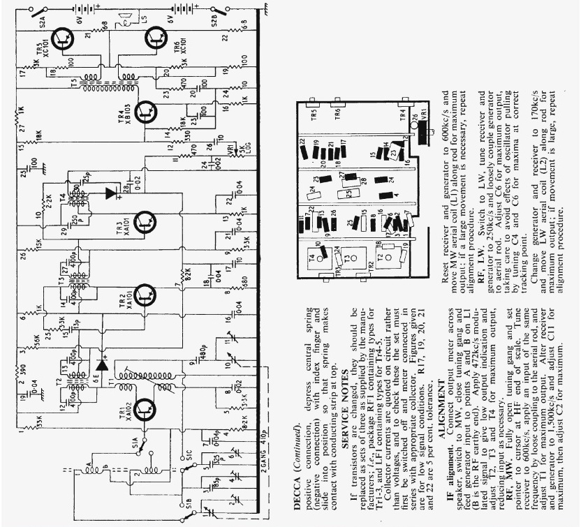

Hallo,
dit toestel wil ik aansluiten op een 12V transfo. Echter weet ik niet hoe dit moet : het lijkt me dat op het schema de + aan het chassis ligt. Ik ben niet vertrouwd met transistorenradio's : kan iemand me helpen?
Mijn dank hiervoor.
