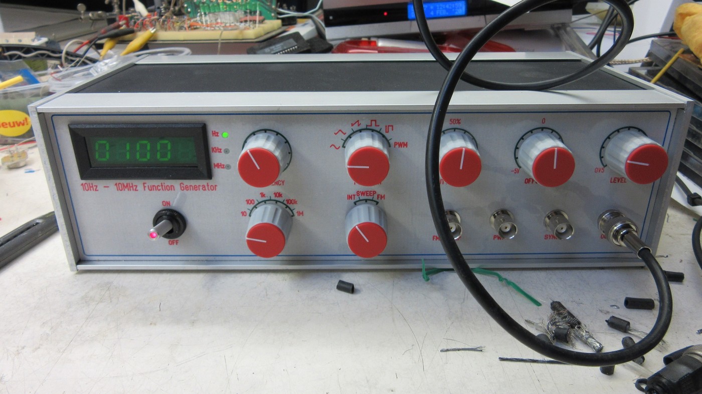

Nu je op een bepaalde leeftijd wat meer tijd hebt om leuke (hobby) dingen te doen heb ik me geworpen op de bouw van een functiegenerator, een Elektuurontwerp uit mei 1995.
Een deel van de onderdelen had ik in de loop der jaren al verzameld, de laatste zeldzame ic's kortgeleden uit China!
De dubbelzijdige print aangepast aan de beschikbare behuizing en losse voeding gemaakt.
Na opbouw werkte het geheel zowaar bijna in een keer goed!
Eigen schuld, pootje van een schakelaar naar binnen gedrukt, waarna een deel geen goed contact meer maakte.
Deze vervangen waarna alle soorten signalen beschikbaar waren, tot zo'n 12 Mhz aan toe bij maximaal 20 volt top-top.

Zo is het geworden,de uitlezing is een pic teller met 5 10mm led's, voor een lc-display was geen ruimte.

Mooi dat het de behuizing opgevallen is.
De kastjes (Retex) had ik jaren geleden gekocht bij radio Twenthe .
Het frontje is ontworpen mbv. Frontdesigner, een bijna onmisbaar programma voor dit soort ontwerpen.
Afgedrukt op de achterkant van een kalender op folioformaat (iets langer dan A4) en daarna in lamineerfolie geplakt.
Zonder hulp van de computer zou dit project een bijna onmogelijke opgave zijn geweest.
De print was op 75% afgedrukt, dus scannen, vergroten en vervolgens alle scanfoutjes er zo goed mogelijk uithalen om een zo strak mogelijk plaatje te krijgen.
Vervolgens geimporteerd in Autocad en geprobeerd om in ieder te boren gat een puntje te zetten voor de luiemensenboormachine (StepFour, eerste? generatie) wat op enkele vergeten puntjes na aardig gelukt is.
Dit is niet de functiegenerator, maar een digitale klok met cijfers in het midden en 60 sec. ledjes rondom, maar dit even als voorbeeld van de inmiddels antieke machine (werkt alleen via dos).
