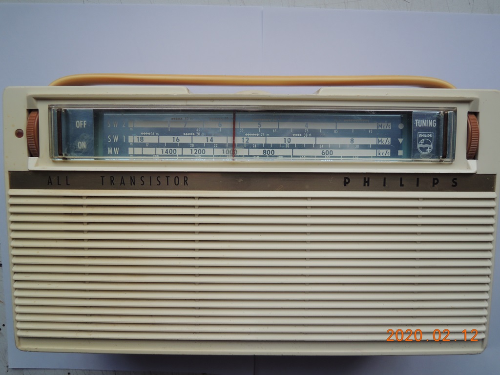

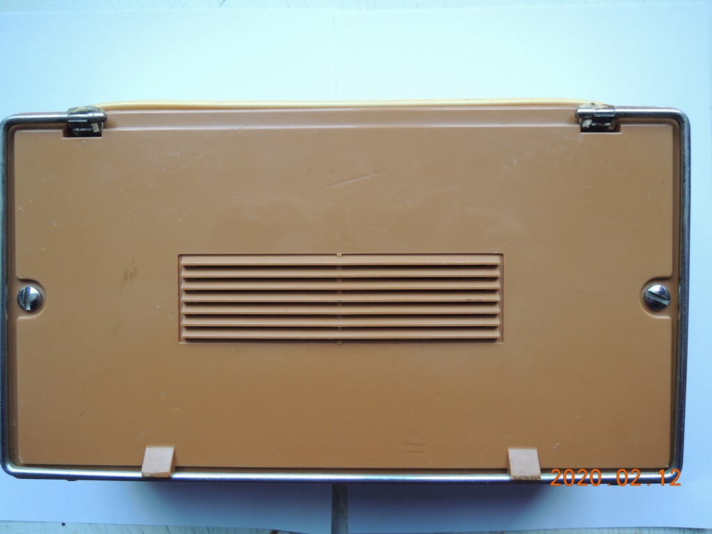

door gbr @, 12-02-2020, 15:27 (2382 dagen geleden) @ pe1dpf
Hallo,
Hier zijn wat foto's van mijn L3X25T die MG, KG1 en KG2 heeft. Mijn exemplaar speelt op alle bereiken. Op de achterzijde is een antenne aanwezig die omhoog te klappen is. Heb helaas geen schema, René
