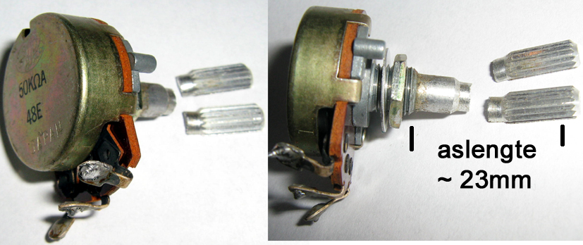

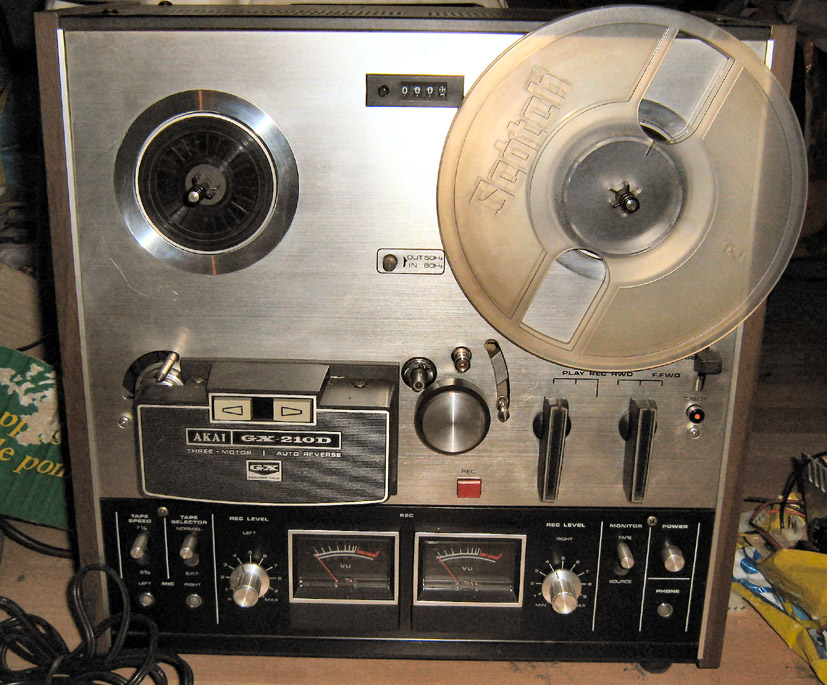

Mijn Akai recorder staat op de grond en daarbij is iets onhandig tegen een knop gezet.
Dit is de "Rec level right" knop, bij het daarbij weer recht zetten brak het af.
De potmeter zelf is denk ik een lineaire omdat hij strak opregelt met de multimeter.
Nu is de aslengte rond de 23mm en lastig te vinden.
Vraag is of iemand deze pot heeft of weet te vinden.
Groet, Ben

Willem het type is Akai GX-210D spoelen recorder.
Groet, Ben

Als je de potmeter in de mechanische middenstand zet. dan zal de Ohm meter op beide helften praktisch dezelfde waarde meten. Het verloop wordt ook aangegeven met de letter A of B, dat is niet altijd hetzelfde. Het lijkt fabrikant en tijdafhankelijk te zijn. Je kunt er niet blind op vertrouwen.

Omdat het een geluidsniveauregeling is lijkt het mij logaritmisch.

Dag René, heb gekeken op de site maar het type met de omschreven as zit er niet bij.
Ali heeft wel iets wat er op lijkt maar dat is een stereo, dubbel potmeter.

Hallo Ben, ik heb inmiddels iets gevonden wat er sterk op lijkt . Ga morgen de maten even opnemen . Zonder de opmerking van soundman had ik hem links laten liggen vanwege het opschrift 50KB . Heb nagemeten en hij is lineair . Weer wat bijgeleerd !
Groet, Henk

Zo te zien een aluminium as en lengte genoeg,
met een beetje moeite, voorzichtigheid en een hobby-draaibank
moet er een 3mm schroefje met verzonken kop doorheen kiunnen
boren, tappen en vastzetten met locktite.
e.e.a. als alternatief indien geen vervanging te krijgen

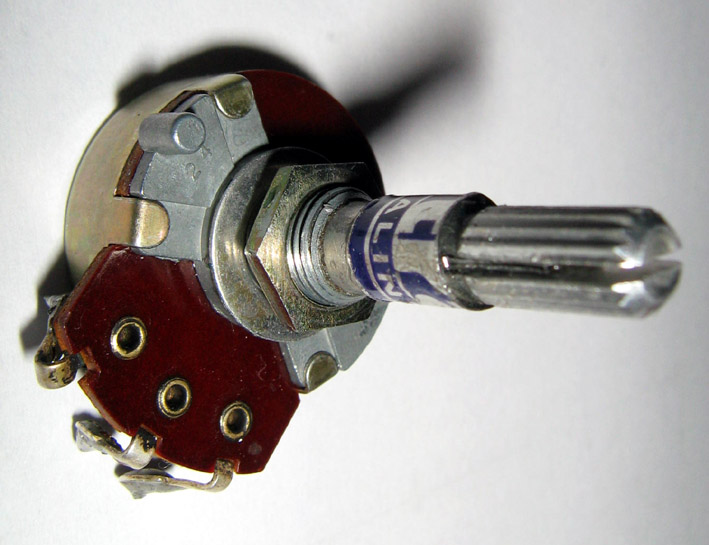

Nee, ik heb geen draaibank maar inmiddels met wat gepruts de zaak wel weer in elkaar gezet.
De afgebroken gleuf iets verder uitgezaagd en daar een metalen stripje ingelijmd.
Dit om het torderen zoveel mogelijk te beperken.
Een dun busje gevouwen waardoor de moer er vrij uit kan.
Daarna de hele zaak "ingegoten" met epoxy lijm.
Het blijft natuurlijk behelpen maar er is hoop voor een nieuwe potmeter.

door franshack @, Hengelo ov, 17-02-2020, 21:54 (2319 dagen geleden) @ Ben
helemaal goed :) !
gaat jaren mee, alleen oppassen als je iets op de vloer deponeert ;-)
