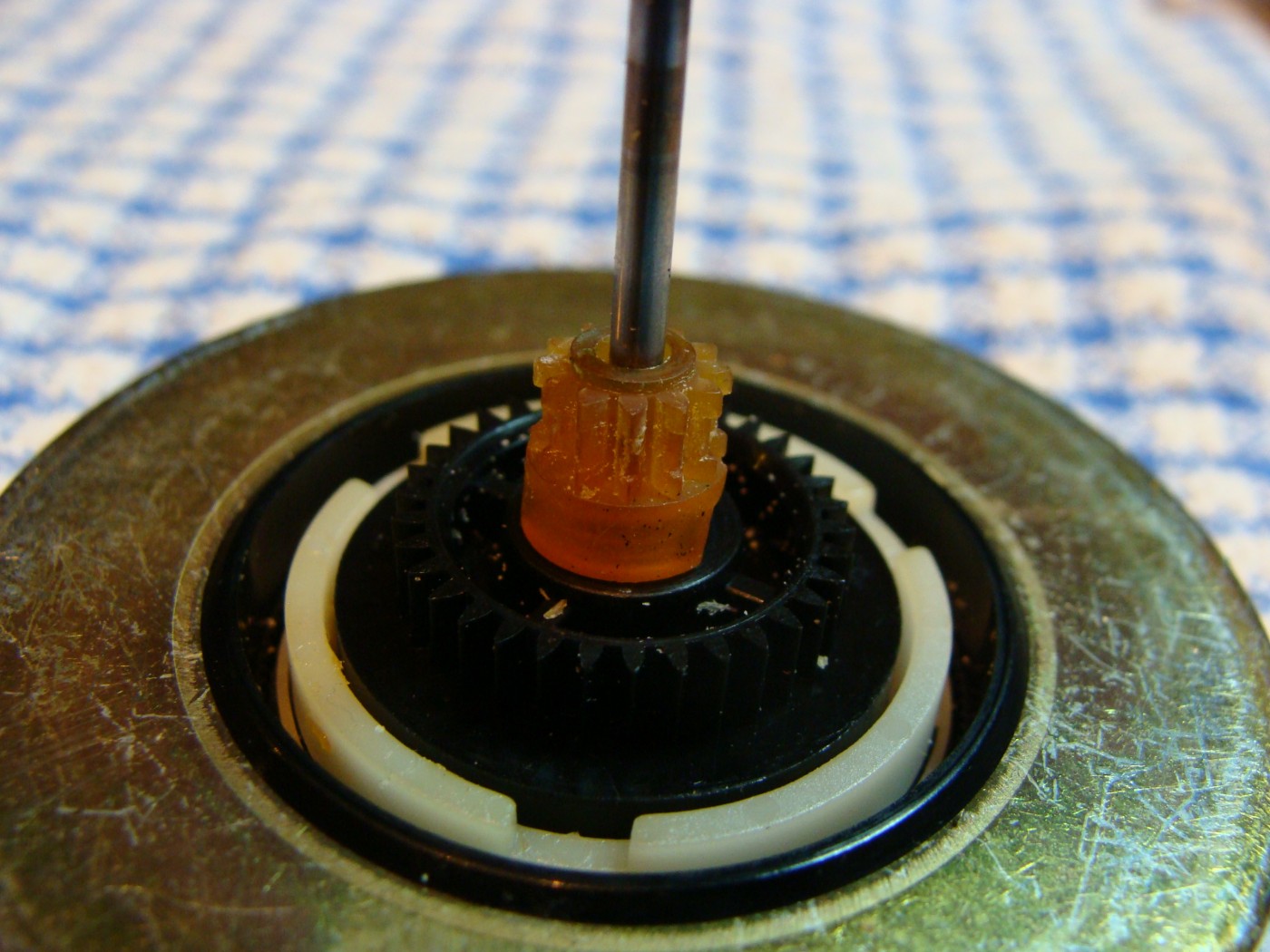

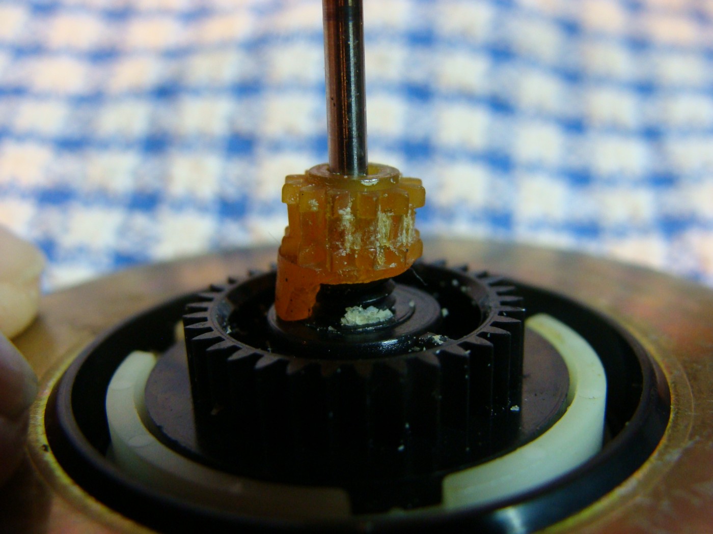

Voor een cassetterecordertje uit de jaren '80 ben ik op zoek naar een specifiek tandwiel.
Het gaat om een Grundig CR 560 toestel.
Het gaat om het vergane oranje tandwieltje
Zou dit tandwiel nog te verkrijgen zijn of is dit einde verhaal...

door pdegro @, Lievegem (Belgie), 22-02-2020, 12:25 (2372 dagen geleden) @ henkk56
Bedankt voor de info Henk.
Enig idee wat het kost om zo'n tandwiel te maken met een 3D printer en hoe kom je aan de exacte gegevens/afmetingen? Dit tandwiel brokkelt volledig uit elkaar en kan niet dienen als 'voorbeeld'. Mvg, Pierre

Het origineel is erg broos en brokkelt uit elkaar, onmogelijk om daarvan nog exacte maten en afmetingen op te meten. Bijkomende moeilijkheid is dat het tandwiel een inwendige schroefdraad heeft.
Ik heb er eentje besteld via Ebay (met dank aan René voor de tip).
Alsnog bedankt voor je bereidwillige medewerking.
Het is een Duits product [al was Grundig toentertijd meen ik onderdeel van Philips] dus de maten zijn metrisch. Globale maten kunnen vertaald worden naar exacte maten.
Dat kunstje beheers ik ook.
De afbeeldingen heb ik van de site geplukt. Als je me doorgeeft wat de diameter is van de as waar het tandwieltje overheen glijdt, bereken ik de juiste maten wel. Het aantal tandjes weet ik nu wel. :-D
