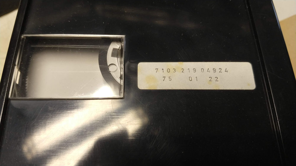

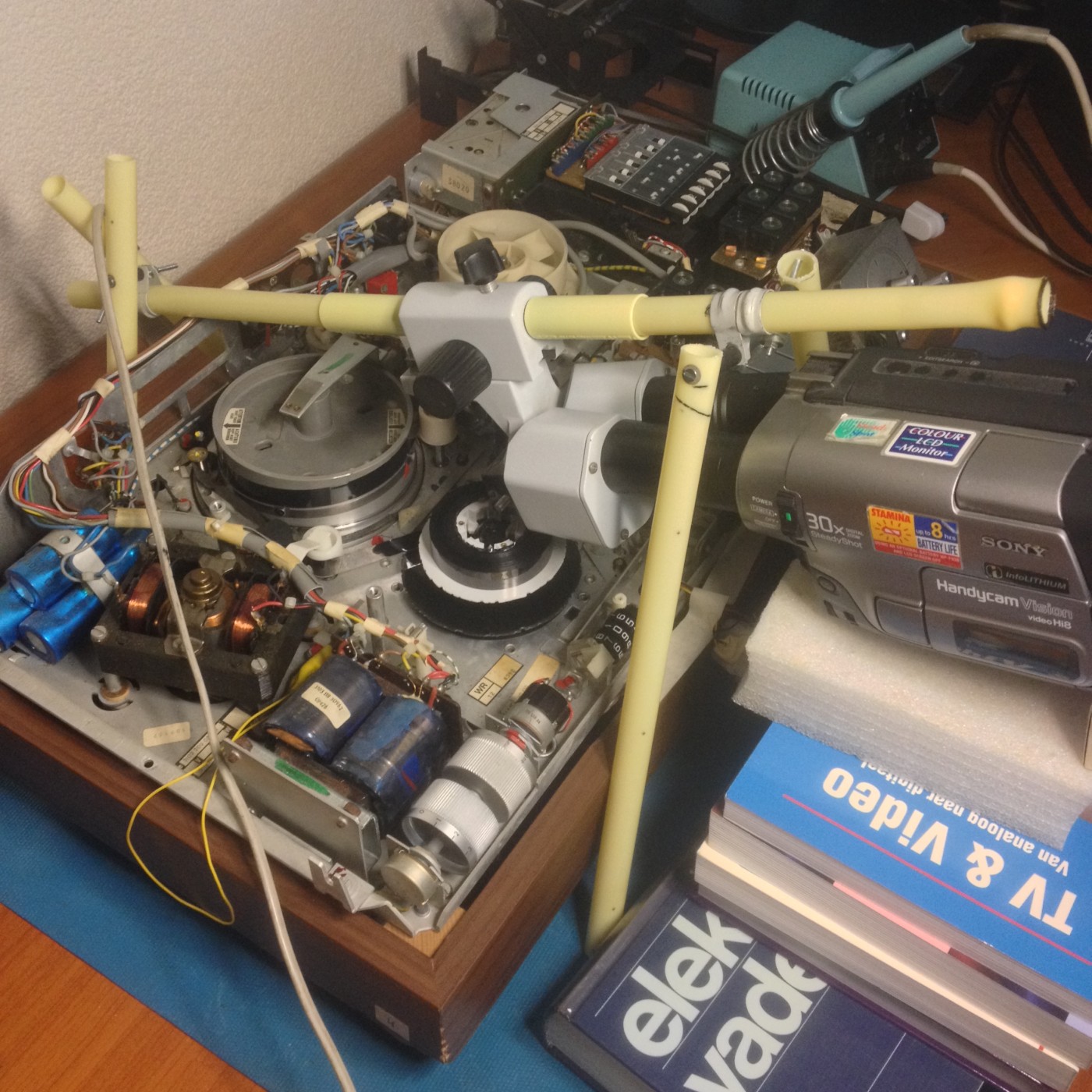

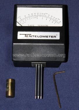

1 Een loep heb ik al wel maar ben wel benieuwd hoe de door Philips aangeprezen loep met spiegel eruit zag, heeft iemand nog zoiets?(type BV 316/2 van Fa. Allen & Company Liverpool)
![[image]](images/uploaded/202002221350575e5131c16352c.jpg)

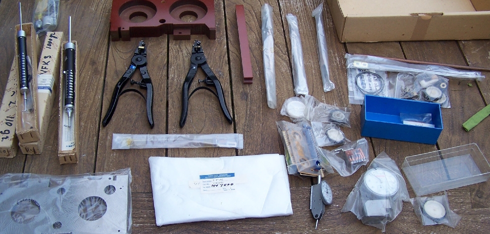

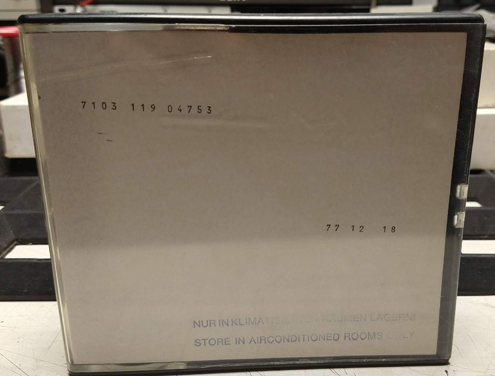

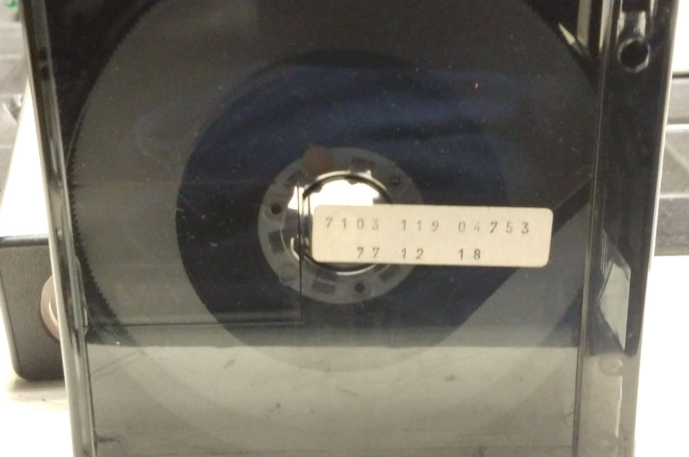

2 Een cassette met uitsparing heb ik ook maar niets gaat boven het origineel.
![[image]](images/uploaded/202002221416475e5137cfd96db.jpg)

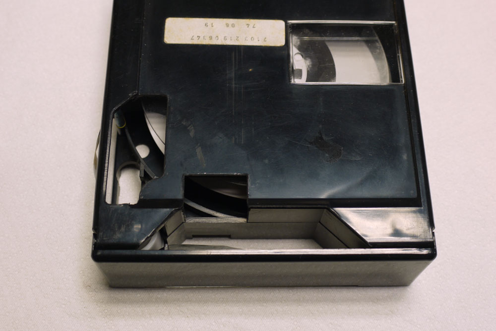

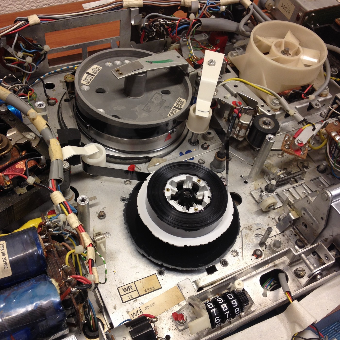

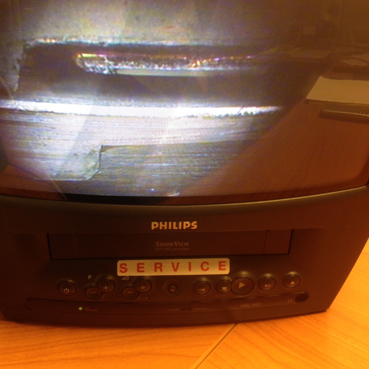

Tot slot nog een foto op het punt waar de band de trommellineaal (punt R volgens fig 22 doc.) verlaat richting rechter cassetterolas.
![[image]](images/uploaded/202002221420535e5138c5aa8f6.jpg)

Laten we niet vergeten dat deze machine's de 1e echte huiskamer kleurenvideorecorders waren met een schakelklok.

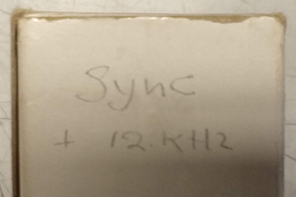

Nog even een foto op punt R van de trommellineaal maar nu zonder een band ervoor en met een videokop voor de lens.
Duidelijk kun je de spoeltjes zien zitten om de kern. De kopspleet (tussen de 0,2 en 0,5 micrometer) is zo smal die zie je op deze foto niet.
![[image]](images/uploaded/202002222159185e51a4369c855.jpg)

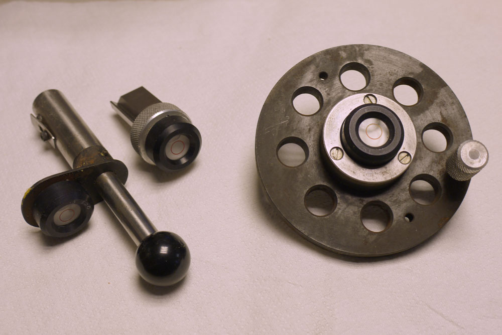

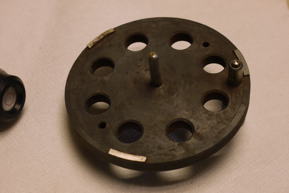

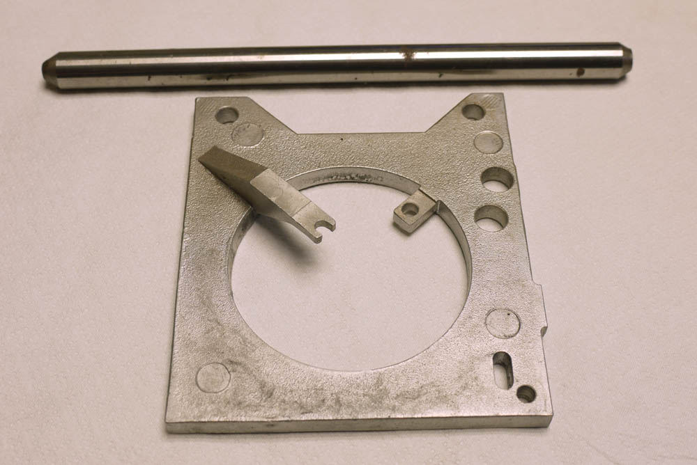

VHS Reparatie set Panasonic NV7000 1980
Ik zie micro klokken rechts onder,
veerunsters rechts boven,zal ook geen eenvoudige klus zijn zo.n recorder af te regelen.
![[image]](images/uploaded/202002230859465e523f02a2db8.jpg)
De NV7000 was even eenvoudig af te regelen dan de andere VHS recorders. De kit in foto bevat de calibers om het mechanisme van af 0 op te bouwen (zoals in de productielijn)en tot enige mechanische begin referentie te komen, alvorens je met de referentietape de elektrische fijnafregelingen doet. Kortom, voor service totaal overbodig.
Andere systemen waren veel moeilijker af te regelen. Denk dat vanuit dat gedachtengoed technici ook naar basis-afregelkit vroegen voor VHS, maar eigenlijk weggegooid geld.
zelfs de videokop was zelfcentrerend,.. geen gedoe met centreren zoals bij sony.

Ja Kris dat idee had ik inderdaad en daarom zou ik zo graag die gereedschappen hebben maar of dat gaat lukken????

Ik heb dit liggen. Ik weet niet of dit het complete afregel set is.
Werkt met waterpassen. Geen idee of dit bij elkaar hoort, zat in een doosje bij elkaar.
Zelf nog niet in verdiept.

Marcel ik heb er even vlug naar gekeken en het ziet er redelijk compleet uit.
Misschien is het handig om jouw even een mail te sturen om te zien of wij iets voor elkaar kunnen betekenen.
Alvast bedankt voor je reactie.

De 12NC op de opengewerkte cassette geeft aan dat deze ontwikkeld is door de afdeling bedrijfsmechanisatie van de videofabriek. Dus de afdeling die ook alle productiemachines ontwikkelde en bouwde. Dit zal wel voor de gehele set gelden. Je kan dus rustig zeggen dat je nooit meer dichter bij de fabrieksspecificaties gaat komen dan na een afregelbeurt met zo'n set.
N1500 VCR Gereedschap Bandloop instelling + foto's
door Cornelisjan
, Lunteren, 28-02-2020, 17:44 (2366 dagen geleden) @ Maarten Bakker
Wel makkelijk als je zoveel kennis hebt van type-, serie-, bestel- en onderdeelnummers van Philips.
Hou je dit bij alleen voor Philips Maarten of ook nog voor andere merken?
door Maarten Bakker
, Haarlem/Delft, 28-02-2020, 19:49 (2366 dagen geleden) @ Cornelisjan
Gewijzigd door Maarten Bakker, 28-02-2020, 19:52
Ik houd het nauwgezet bij van Philips en merken die dezelfde coderingssystemen gebruiken of gebruikten. Ik denk dat de vreemdste nummers die ik daarvan genoteerd heb, die van de Nederlandse Solexproductie zijn. Dit komt doordat de fabrikant Van der Heem sinds ergens jaren '30 tot 1963 en daarna weer vanaf 1966 meeliep in het codenummersysteem van Philips, kennelijk om makkelijker onderlinge leveringen en dergelijke te kunnen doen.
Van fabrikanten die geen Philipscoderingen gebruiken, herken ik de meestgebruikte coderingen vaak wel maar ik houd ze niet nauwgezet bij en ken er meestal ook geen details van; dan zou ik er echt een dagtaak aan hebben.

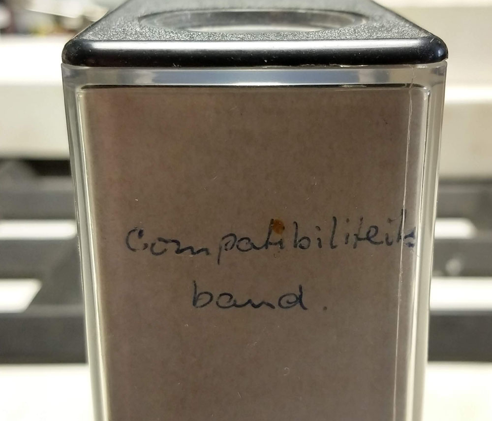

Nog een tweetal afregel cassettes gevonden.
![[image]](images/uploaded/202003031717335e5e912d80210.jpg)
![[image]](images/uploaded/202003031717505e5e913e7bdb7.jpg)
![[image]](images/uploaded/202003031718145e5e9156cd67d.jpg)
![[image]](images/uploaded/202003031718545e5e917e2a861.jpg)
![[image]](images/uploaded/202003031719105e5e918e29435.jpg)
![[image]](images/uploaded/202003031719275e5e919f732fa.jpg)
door Cornelisjan
, Lunteren, 04-03-2020, 14:17 (2361 dagen geleden) @ Marcel van Grinsven
Gewijzigd door Cornelisjan, 04-03-2020, 14:46
Dit is goed nieuws Marcel, de set is hiermee nagenoeg compleet, allen de loep met spiegel zoek ik nog (type BV 316/2 van Fa. Allen & Company Liverpool) aangezien ik met mijn eigen loep alleen de voorzijde van de trommel lineaal kan bereiken.
Wat de bruikbaarheid betreft, soms verbaas je je erover hoe lang de magnetische informatie op dergelijke banden nog goed kan worden weergegeven. Hangt er natuurlijk ook vanaf onder welke condities ze zijn bewaard.
De nummers op de band kan ik niet thuis brengen en komen niet overeen met de service doc., misschien kan Maarten hier nog wat over melden.
De band waarop staat SYNC + 12 Khz is in de service doc. bekend onder nummer: 4822 397 60042 en dient o.a. om de azimuth en de hoogte van de sync/audio kop in te stellen.
door Forumbeheer
, Delft / Haarlem, 04-03-2020, 14:56 (2361 dagen geleden) @ Cornelisjan
Gewijzigd door Forumbeheer, 04-03-2020, 15:01
De nummers op de band zijn de nummers van de fabrikant (ik neem aan EBM HIG Video Wenen), terwijl de nummers in de documentatie de nummers zijn van de afdeling concern service. Die moesten zo nodig alles hernummeren dat ze tegenkwamen. Opzich logisch als je bedenkt dat servicenummers vaak vervangingstypes zijn of dat er alternatieve types en opvolgers onder hetzelfde nummer geleverd moesten kunnen worden, maar het is een erg hinderlijke praktijk als je een onderdeel of gereedschap hebt met het fabrieksnummer en het niet kunt matchen aan een apparaat of documentatie. De enige methode is om alle nummers die je tegenkomt, vast te leggen. Dat doe ik al heel lang en sinds 2012 in de huidige vorm. Inmiddels de 15.000 niet unieke nummers overschreden, maar daar zijn relatief weinig servicenummers bij, maar vaak wel een koppeling tussen nummer en apparaat.
Deze manier van gebruik van servicenummers heeft geduurd van 1963/1964 tot 2000 (hoewel de A9 nummerreeks zelfs al voor de oorlog bestond en een soortgelijk doel had, alleen veel beperkter gebruikt werd). Toen zag Philips het Licht en begon men weer fabrieksnummers te gebruiken. Door de toenemende afstoting van Philipsbedrijven, was het nut daarvan helaas al op z'n retour. De oude 4822 servicenummers werden weliswaar uitgefaseerd maar onderdelen voor veel ingekochte apparaten kregen 9965 servicenummers omdat die natuurlijk nooit een fabrieksnummer hadden.

Is die laatste band ook VCR of is het een verdwaalde VCR-LP? Hij zit qua codenummer en datering (1977) dichter bij een VCR-LP band die ik ook ooit noteerde maar dat hoeft niets te zeggen. Het kan een wat latere versie van een VCR band zijn bijvoorbeeld.

Is niet tbv de N1702 longplay versie?

Afspelen en controleren welke beelden en geluiden deze band produceert zal duidelijkheid geven.
Uiteraard eerst controleren of ze nog soepel draaien.

Nou Marinus die lange staaf zien we dus bij Marcel bovenaan op de foto

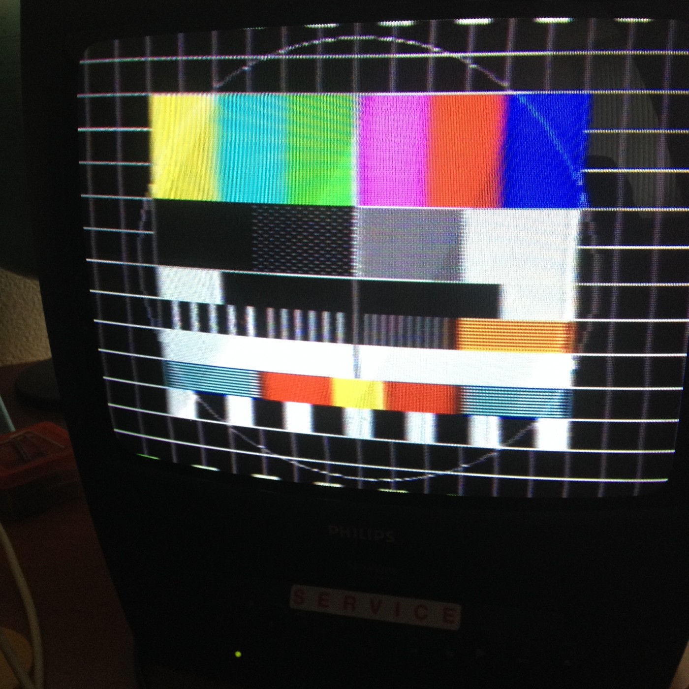

Het was even zoeken maar het probleem is opgelost.
Bijzondere dank ben ik verschuldigd aan Marcel.

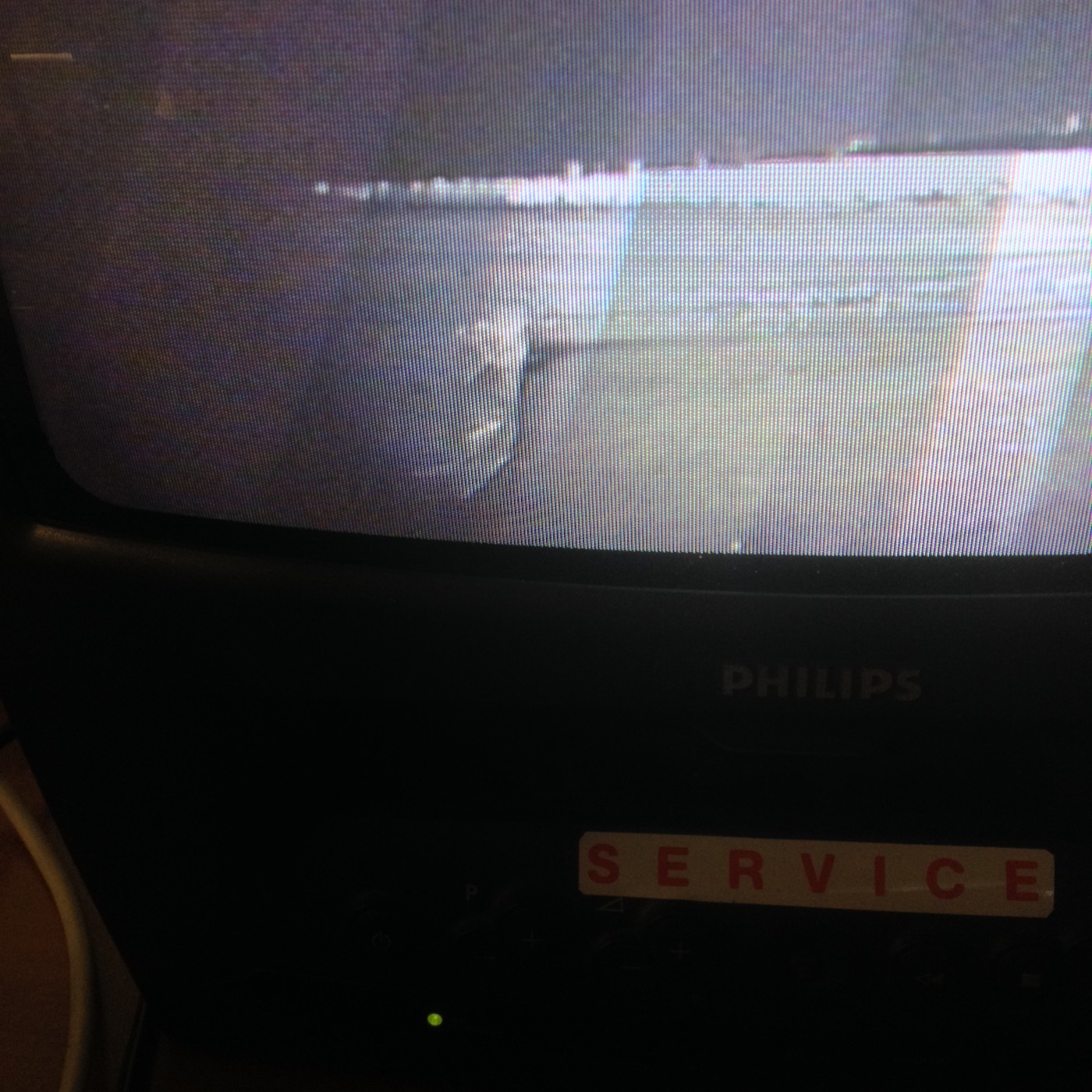

Opname en weergave van beeld EN GELUID van eigen opnamen maar ook van andere machine's werken goed.
De band loopt nu weer keurig over de trommellineaal.
Probleem was de tegenkoppelfrictie van de onderste spoelschotel.
Deze frictieschijf bevat een aantal rubbers welke net als de snaren veranderen in snot.
Ik had deze frictie wel gemeten maar blijkbaar niet nauwkeurig genoeg
![[image]](images/uploaded/202004032137525e87acb0117cf.jpg)

Oja, ik weet niet of ze dat bij Philips hadden maar om de bandspanning te meten ( bewust veroorzaakt door de friktie) waren er "tentelometers". Die meten echt op de band, en dat werkt nauwkeuriger dan met een momentmeter op de frictie.
edit/ foto tentelometer toegevoegd (geleend van radiomuseum) (ze vragen er ook na 40 jaar nog wat geld voor..)
![[image]](images/uploaded/202004032234425e87ba029b741.jpg)

Wel een handig apparaat die tentelometer.
Cor
