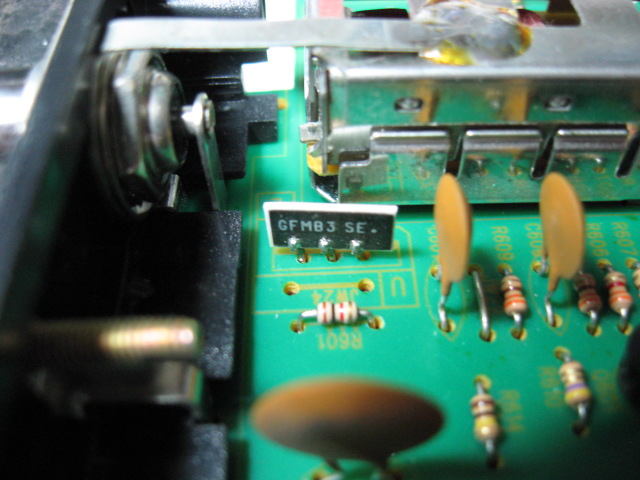

Dat kleine keramische plaatje zit achter de antenne bus met 3 pootjes waarvan er 2 parr. aan een weerst. zit van 1 k en zodoende o,8 ohm meet op de antenne buspen maar aan de anderekant meet ik niets en is waarschijnlijk onderbroken.
Als ik dat kleine plaatje onder de loepe bekijk zijn het 2 opgedamte spoelkringetjes.
Ik vermoed nu dat dit de oorzaak is van het slechte ontvangst en weet zo niet de andere kant te kunnen herstellen of iets anders aanbrengen.
