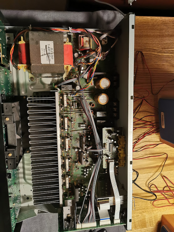

Deze receiver versterker werkt goed maar heeft een sterke brom op beide kanalen indien (alleen!!!) afgestemd op tuner.
De tuner eenheid is een TM301 (1-693-578-21).
Ik vond uit dat dit vermoedelijk veroorzaakt wordt door een defecte condensator C899 100uf/35v op het standby board.

De verbinding tussen standby board en mainboard is voor mij onbekend. Voordat ik het kapot maak/trek vraag ik het liever eerst aan kenners. Hoe moet ik dat los maken (witte lipje omhoog trekken?)
Onderstaand foto s. Overzichtsfoto met tuner TM301. Standby board met vermoedelijk defecte C899 en los te maken verbinding. (beide voorzien van rode streep)

Heb het mainboard en stand-by board in zijn geheel eruit gehaald.
Condensator 100uf 50v vervangen...... en tuner werkt weer zonder brom.
Eigenlijk nog steeds geen idee hoe dat mainboard en standby board nu gekoppeld zijn en of het uberhaupt wel "gewoon" los kan of dat het los gesoldeerd moet worden.
Wel lastig dat deze receiver geen toegangsluik aan de onderkant heeft.

door ronnie van dalen @, Hoogeveen, 26-02-2020, 15:12 (2368 dagen geleden) @ ffeilers
Ik lees het net te laat zie ik, mooi dat je het hebt gefixt.
Dit is wel een stekkerverbinding, door het lipje rechts op te liften komt deze los en zijn de printen gescheiden.

door ffeilers @, Breda, 26-02-2020, 18:07 (2368 dagen geleden) @ ronnie van dalen
ah.... had ik dat maar eerder geweten, had het wel makkelijker gemaakt, maar goed het is nu gemaakt, bedankt voor de tip

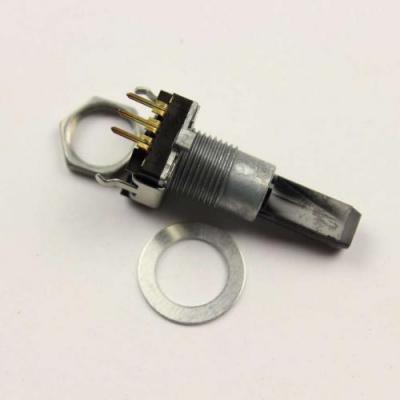

wat mij trouwens opvalt aan de volume meter dat deze "zwaar" gaat, het is blijkbaar niet een conventionele potmeter zoals ik die ken, wellicht kan iemand mij uitleggen hoe deze volumemeter werkt en of het smeerbaar is of dat dit gewoon bij dit type receiver hoort ?

Het is overigens geen potentiometer, maar een zgn rotary encoder. Een schakelaar die pulsen afgeeft als je er aan draait.

Ik heb het in de manual opgezocht, inderdaad rotary encoder, rv102 (part 1-418-725-41).
(smeerbaar met contactspray(de juiste) ??)[image]

door ffeilers @, Breda, 26-02-2020, 21:53 (2368 dagen geleden) @ ffeilers
Heb een filmpje gevonden hoe zoiets dergelijks te verwijderen en te reinigen, ik denk dat ik het zo maar laat, dan maar een beetje zwaar draaiend.:-)
Anders de complete display print uitbouwen en daarna de rotary encoder demonteren.
Toch weer t nodige hiervan geleerd, zat nog met "ouderwetse"potmeter in mijn hoofd.

Een druppeltje WD40 of siliconen olie, of wat kontaktspray op de plaats waar de as naar binnen gaat kan het eventueel oplossen. Het is waarschijnlijk dat het smeermiddel van de as verdroogd is. Je hoeft dan niets uit elkaar te halen.

Voordat ik iets kapot maak: kan ik de grote kunsstof draaiknop er van de buitenkant gewoon af trekken ?
Sony STR-DE485
door soundman2 ⌂ @, Wouw, 26-02-2020, 23:08 (2367 dagen geleden) @ ffeilers
Weet ik niet. Als er aan de zijkant geen schroefje te ontdekken valt, waarschijnlijk wel.
