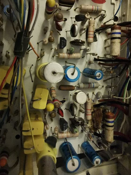

door ffeilers @, Breda, 05-03-2020, 21:58 (2360 dagen geleden) @ soundman2
In dit geval gaat het om een defecte 22rh590 (geschiedenis onbekend).
Het rechterkanaal is niet werkend. De zekering rechts van 1.25mA ligt er uit.
Ik trof het volgende aan:
In de versterker is TS412 vervangen door 2N2905A en TS411 vervangen door BC307A.
Volgens de manual zou daar dus op beide posities BC177A in moeten.
De 2N2905A zit weliswaar nog gesoldeerd maar is volgens mij defect.
BC547B heb ik voldoende dus de insteek is om die te gebruiken voor zowel TS412 als TS411.

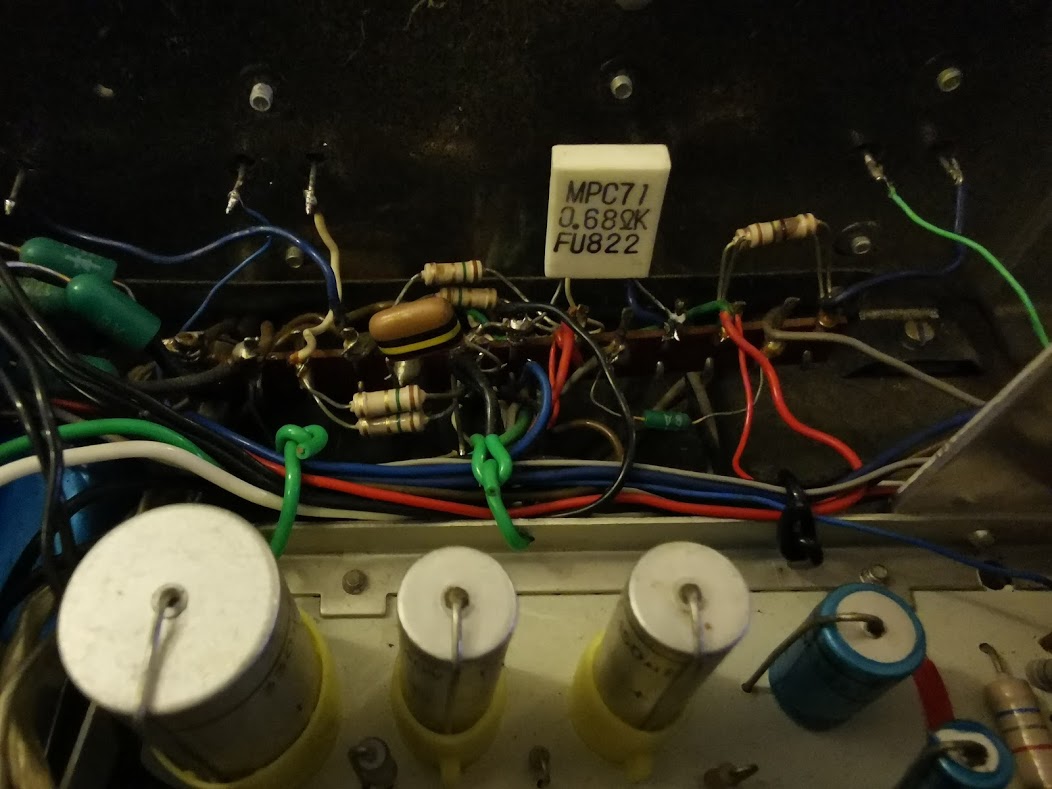

Daarnaast bevindt er zich nog een weerstand mpc71 die er niet standaard in thuis hoort en waarvan ik mij afvraag waarom die daar geplaatst zou kunnen zijn. (zie foto hier onder)
De bedrading naar de eindtransistors is ook los geweest en niet teruggeplaatst op de originele plek. Ik wil dat ook loshalen en heb dan gelijk de mogelijkheid om de eindtransistors te testen.
foto met weerstand mpc71 (waarom zou men die daar geplaatst hebben?)
foto met TS411 (BC307A) en TS412 (defecte 2N2905A) welke beide BC177A zouden moeten zijn, maar goed te vervangen door BC547B

Die weerstand is in plaats gekomen van een defecte(verbrande) emitterweerstand, die bestond uit twee weerstanden van 1 Ohm parallel, totaal dus 0,5 Ohm. Het was dus netter geweest als die witte weerstand niet o,68, maar 0,47 Ohm was geweest. Kennelijk had de reparateur geen weerstanden van 1 Ohm en ook niet 0,47. De versterker zal daarna niet minder gepresteerd hebben, maar echt netjes is het ook weer niet.

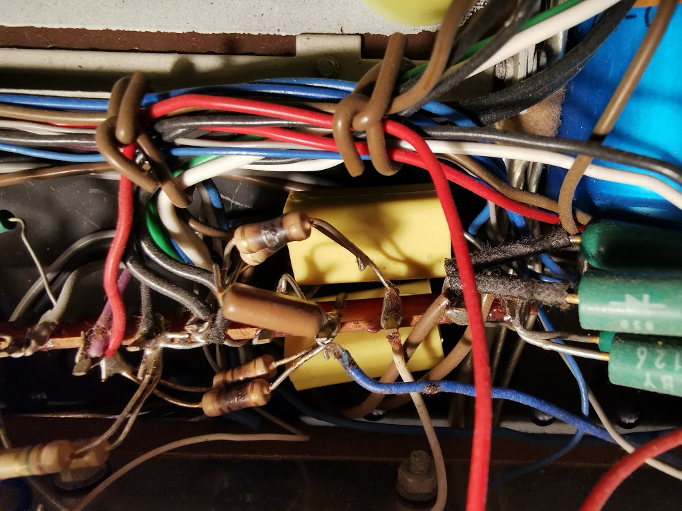

door ffeilers @, Breda, 05-03-2020, 23:41 (2360 dagen geleden) @ soundman2
De emitterweerstanden zijn elk 1.5 ohm (volgens manual) dus parallel geplaatst 0,75 ohm wat dus wel dicht bij 0,68 ohm komt. Wat minder leuk is dat bij nadere inspectie ook andere weerstanden van de in totaal 8 stuks behoorlijk warm zijn geworden.
Naast deze defecte 22rh590 heb ik er ook nog één die wel op beide kanalen werkt en ook daar zie ik (gedeeltelijk) verbrande/aangetaste weerstanden. zie foto hieronder

door soundman2 ⌂ @, Wouw, 06-03-2020, 12:30 (2359 dagen geleden) @ ffeilers
Nu ik wat langer kijk, zie ik ook dat de kleurcode bruin-groen-goud is. Aanvankelijk zag ik bruin-zwart-goud. Op een foto kunnen kleuren wat afwijken, dat komt door het omgevingslicht, het fototoestel en dan ook weer de weergave op het scherm. 0,68 Ohm is in dit geval beslist een acceptabele waarde. De uitstuurbaarheid van de transistor is wat minder, maar dat speelt alleen als de versterker tot aan de maximum spanning aangestuurd wordt.

door ffeilers @, Breda, 06-03-2020, 20:35 (2359 dagen geleden) @ soundman2
Hoe is het te verklaren dat in de werkende 22rh590 toch ook de weerstanden van 1.5 ohm zichtbaar aangetast zijn. Wat gaat er dan mis in de versterker en zal dat uiteindelijk leiden tot een defecte versterker als er geen onderzoek gebeurt?
Temeer daar blijkbaar in de al defecte 22rh590 (waar nog maar 1 kanaal van werkt) dus ook al problemen waren met die weerstanden van 1.5 ohm.

door soundman2 ⌂ @, Wouw, 07-03-2020, 16:41 (2358 dagen geleden) @ ffeilers
Er hoeft niets aan de hand te zijn. Als de versterker bijvoorbeeld een keer wat zwaarder belast is, doordat iemand voor een feestje vier luidsprekers aan sluit, dan gat er wat meer stroom lopen als je de volumeknop open draait. weerstanden kunnen best wat overbelasting hebben gedurende langere tijd, maar ze krijgen het er wel warm van, daardoor verkleurt de lak. Is de belasting veel te groot, dan is het maar de vraag wat het eerste sneuvelt. meestal is dat de transistor. Die kan dan sluiting maken en trekt vervolgens de weerstanden mee in het graf. In tegenstelling tot versterkers met wat grotere vermogens hebben de kleine huis tuin en keukenversterkers meestal geen stroombegrenzing en zullen bij overbelasting of kortsluiting, de zekeringen eruit stoken of het loodje leggen.
Als je toch wat wil meten aan de werkende versterker, dan is de ruststroom een van de belangrijke, Philips gebruikte destijds kleine pertinax potmetertjes en daarvan wilde de loper nog wel eens aan veerkracht verliezen of zelfs loslaten, De ruststroom wordt dan veel te groot en ook daardoor zullen de emitterweerstanden het benauwd krijgen als de versterker veel vermogen moet leveren.

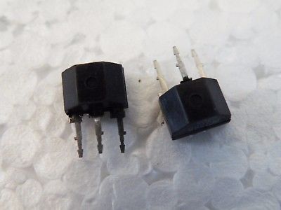

Overigens denk ik dat de in deze versterker gebruikte 6-kantige "lock-fit" transistoren als BC147 vrijwel niet meer normaal te koop zijn en dus van verzamelaars of sloop of oude voorraden moeten komen. Dus als er BC147 op staat en ze hebben niet de specifieke vorm, dan zijn het dus geen BC147......
Lock-fit transistors
