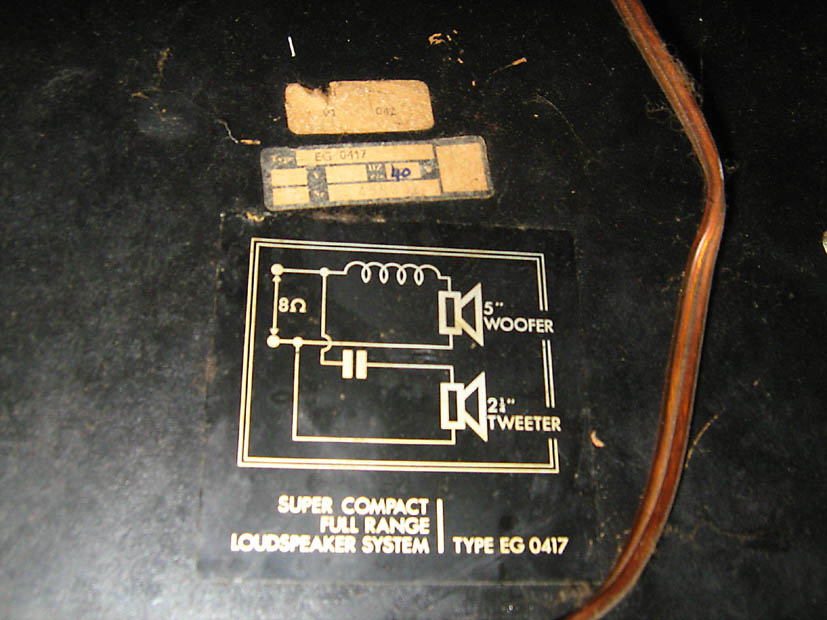

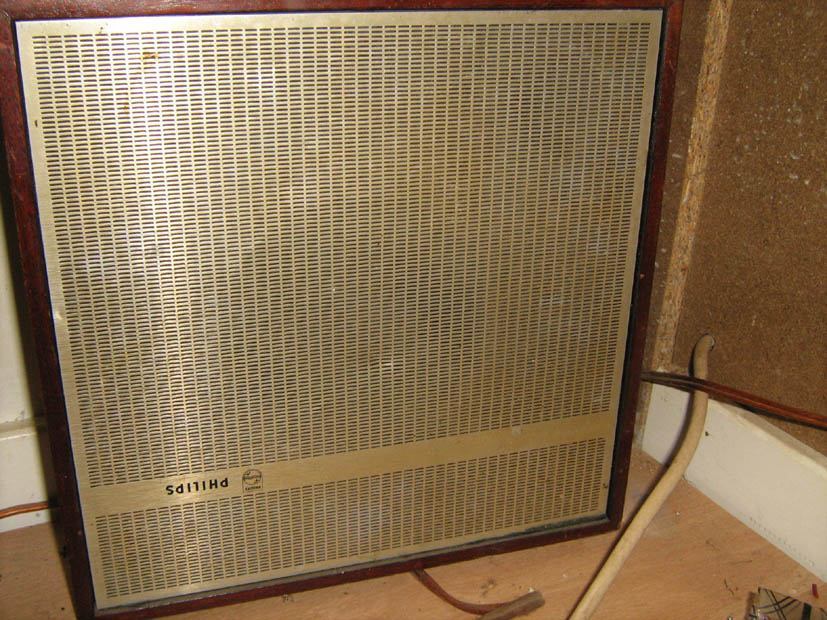

Maurice, heb wel boxjes onder mijn werktafel en daar staat achterop type EG0417.
Gebruik ze nog af en toe, zijn ze zeldzaam.?
Groet, Ben

Zeldzaam niet echt; het verschil met de meer voorkomende RH-types is dat het volgens het typenummer geen hifi boxen zijn, maar accessoires (de E van EG) voor geluidsapparatuur (de G van EG). Geluidsapparatuur is de categorie waar onder andere gramofoons en Philicorda's onder vallen, en vóór 1968 ook hifi. Zo aan de stickers te zien zijn ze ook in Hasselt gebouwd in plaats van in Leuven.

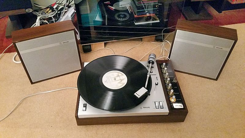

, Dordrecht, 10-03-2020, 00:22 (2357 dagen geleden) @ Maurice
Met dank aan Ben is toch weer een leuk setje om
wat gezellige plaatjes te draaien.
-Puntje Linkerkanaal wat zachter staat nog op het lijstje
Maar geluid is uitstekend.
Uiteraard bekende snaren drap.
Boxjes een sopje en wat teakolie, nwe snoertjes en stekkers.
Deukje in front weggewerkt met hamertje tik.
Dacht even eerst dat er wat loos met de eindtrap was, met name de dikke elko's
in serie met de LS's.
Bij opstart, zonder luidsprekers, meette ik dikke gelijkspanning op 1 van de kanalen.
Echter dat is gevolg van opstarten, vandaar vaak die eeuwige plop bij inschakelen.
Met LS is deze 0V.
Dan bekende netschakelaar perikelen, wilde vaak niet omklappen, drup olie.
Gezien de uitwendige en inwendige staat van deze pick-up denk ik dat deze voor de
wisseling van eigenaar ooit 1 of zelfs 0 LP's gezien heeft.
Ding was brandschoon en kras vrij, naald stof vrij.
Daar komt nu wel verandering in, wat in te halen na 47jr.
