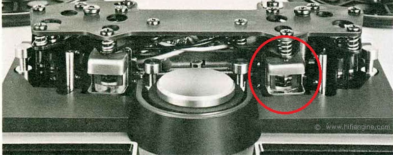

Voor mijn Akai GX-265 bandrecorder zoek ik een goedwerkende afspeelkop. De huidige kop klinkt op één kanaal erg dof. Het probleem verplaatst zich van links naar rechts wanneer ik de aansluitingen omwissel op de kop.

Is dus niet juist, en gelukkig nog door niemand opgevallen ;-) , maar door mij foutief vermeld; bij "normaal" (van links naar rechts) afspelen is natuurlijk de linker kop actief!
Pieter brengt ons een beetje in de war: hij vermeldt dat in reverse-bedrijf geen problemen zijn maar omcirkelt in zijn eerst bijdrage" wel de reverse- kop als de "boosdoener".
Ik ben nu wel benieuwd bij welke kop Pieter de aansluitingen heeft omgedraaid gehad, waarbij het verschijnsel zich verwisselde van links naar rechts.
Bert

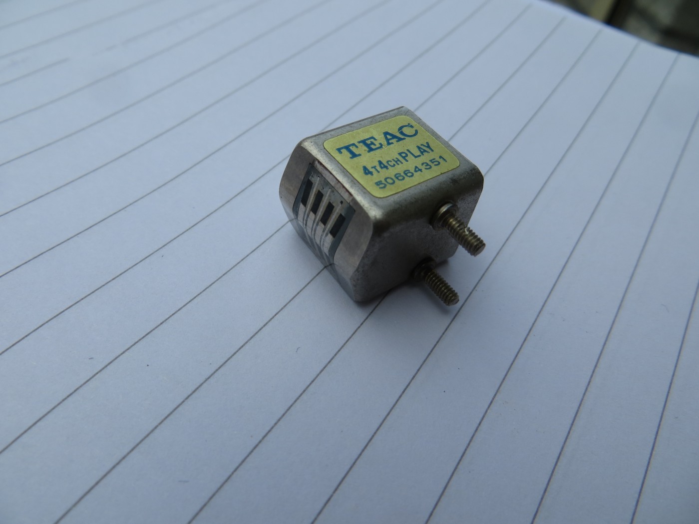

Jammer, ik heb deze 4 sporen van de concurent in de aanbieding, maar zal wel niet passen!

Is wel een speciale kop! (4kanaals, dus 4x2 aansluitingen als ik het wel heb, en zou in principe met de bewuste sporen aangesloten, bruikbaar zijn), maar de Akai koppen hebben een andere bevestiging, buiten dat het mogelijke impedantie-verschil ook problemen zou kunnen opleveren.

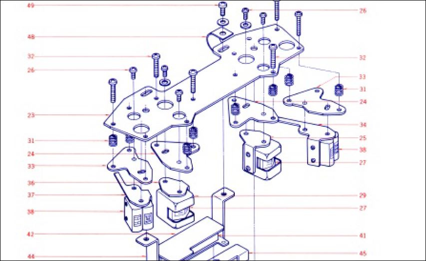

Volgens het exploded view zitten er toch twee afspeelkoppen in vooor playback en reverse playback, de nrs 27 in de tekening. Dan zijn het vermoedelijk normale viersporenkoppen, waarvan de reversekop op een kwaartspoor lager staat.
Ts heeft de bedrading omgewisseld,dus die weet het.

Akai gebruikt hier normale 4sporen koppen, dus 2 sporen per kop; Gerard laat hier , meen ik, een 4sporen-kop zien, waarmee je dus 4 sporen tegelijk kunt aftasten. In principe dus wel te gebruiken maar dan met de juiste 2 aansluitingen.

Gelijk goed gekeken naar de koppen. De linker kop is in gebruik bij weergave FWD, de rechter voor REV.
Op de linkerkop zat inderdaad een miniscuul klein beetje aangekoekt vuil. Dit heb ik met een doekje weggehaald.
Het deck werkt nu weer perfect helder op beide kanalen!
