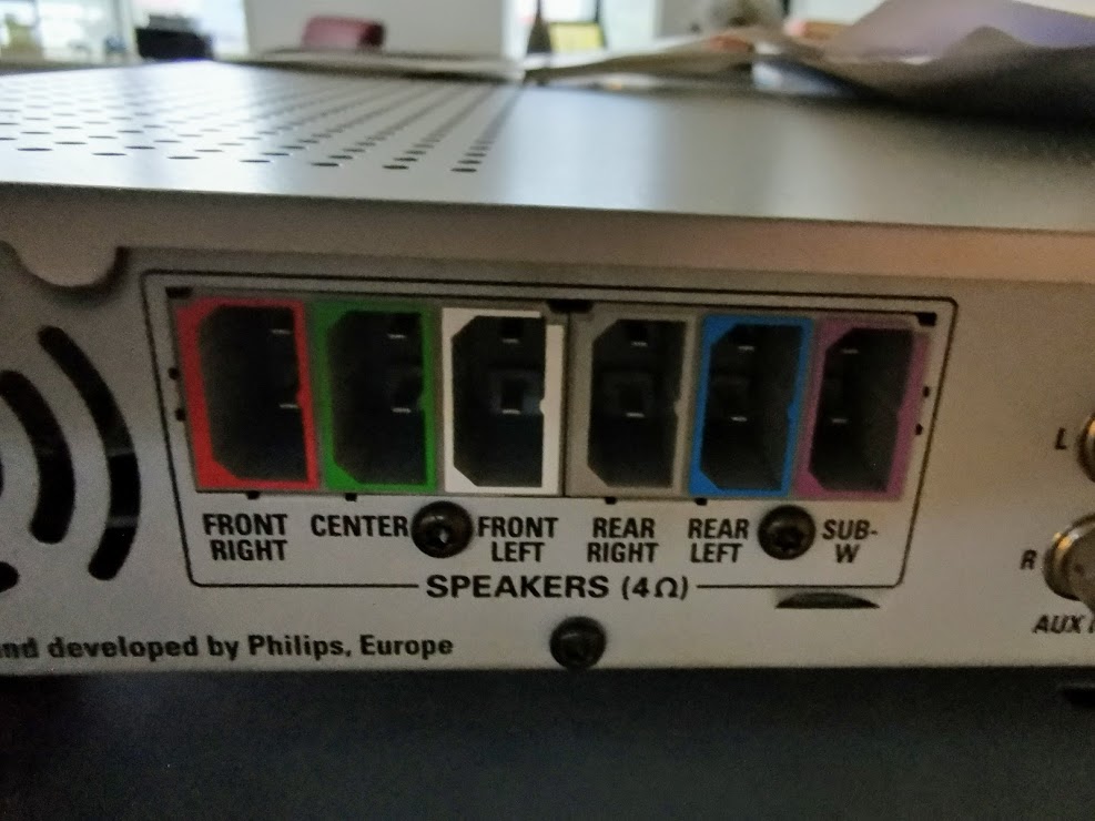

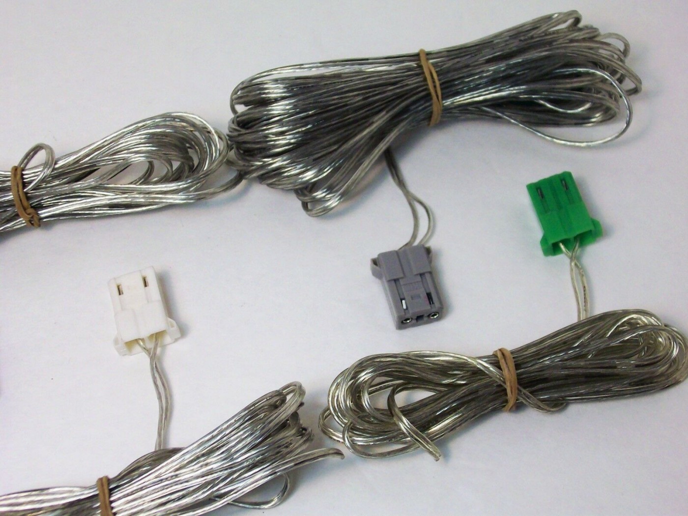

Ik probeer uit te zoeken waar ik de contra stekkers kan kopen van een philips lx3600d, zodat ik de luidsprekers van dit systeem ook kan gebruiken voor andere doeleinden dan voor de lx3600d, ik zoek dus niet de contra's die in de kast gemonteerd moeten worden maar waar je zelf snoertjes met eventueel ander type stekkers kan solderen.

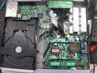

Nu ik het toch over de lx3600d heb, geeft bij het plaatsen van dvd aan "disc" maar lijkt hem niet te lezen. Ook het openen en dichtgaan van de lade krijg ik maar met enige moeite voor elkaar. Apparaat heeft blijkbaar sedert vele jaren in een zeer rokerige omgeving gestaan.
Haalde er heel veel nicotine vanaf alleen van de buitenkant, maar ook binnenzijde heeft er denk ik behoorlijk van te lijden gehad.
Ik heb mij nooit bezig gehouden met het schoonmaken van de laser maar daar zullen ook vast wel tips voor zijn. (de twee onderste foto's zijn "geleend")

Wat betreft de aansluitstekkers kan ik je niet helpen, dat is voor elk type Philips weer totaal anders en er is geen standaardisatie meer dus zoeken is de enige oplossing. Ik heb zelfs recentelijk eens naar de Philips technische dienst gebeld met de vraag waar ik een bepaald type luidspreker stekker kon bestellen.
De vrouw die niet eens van Philips zelf was beantwoorde mijn vraag zeer beleefd maar deed wel uit de doeken dat het niet meer zo was als vroeger met een onderdelen lijst en bestelnummers.
Ik kan er maar moeilijk aan wennen aan de nieuwe tijd.

De stekkers is ook duidelijk, dat wordt dus improviseren.
Lastiger is dat ik merk dat (met open kap) na invoeren van de dvd de dvd niet gaat ronddraaien, (en melding no disc) dus zal ik verder moeten zoeken waarom dat is.
Heb het idee dat dat wel eens in de voeding zou kunnen liggen.

Wat er feitelijk gebeurt bij het "inslikken" van de dvd is dat hij EEN HEEL KLEIN BEETJE draait (2 a 3 mm) en dat ik de laser hoor bewegen.

Nooit meer doen. Gaat niets oplossen en met een beetje pech nieuwe problemen geven.
De lens schoonmaken met wat isopropylalcohol is de eerste stap in zulke gevallen. De potmetertjes gaan niet stuk en zijn alleen om in noodgevallen te verstellen.
Als de boel door roken flink in de teer zit, kan het zijn dat de laserunit van binnen ook vies is. Dan is het meestal een kwestie van vervangen.

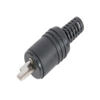

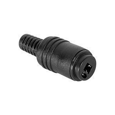

De bestaande stekertjes op een centimeter of 10 a 20 afknippen en de snoeren voorzien van de bekende din luidsprekerstekertjes. Je kunt de boxjes dan op veel oudere toestellen aansluiten en ook andere boxen op je philips radio.
![[image]](images/uploaded/202003091828285e668accba320.jpg)
![[image]](images/uploaded/202003091828475e668adf7c7fd.jpg)
Let er wel op dat de polariteit van de luidsprekers niet wijzigt. Dus alle draadjes van dezelfde kant van de Philips stekers, op dezelfde pen van de nieuwe stekertjes aansluiten.
Op de foto is niet te zien of de luidsprekerdraad een gemerkte ader heeft, die de plus van de luidspreker aan geeft.

Hoi Soundman2, ik heb deze luidsprekers, maar wil de originele stekkers niet verwijderen om deze zodoende ook makkelijk op de originele unit te kunnen gebruiken (stel dat ik hem werkend krijg)
Luidspreker stekkers / contra stekkers
door soundman2
, Wouw, 09-03-2020, 20:26 (2355 dagen geleden) @ ffeilers
Gewijzigd door soundman2, 09-03-2020, 21:13
Dan steek je de dinstekertjes weer in elkaar en werkt het weer als vanouds.
De luidsprekersnoeren aan de kant van de luidsprekers losmaken werkt ook. Aan de luidsprekers zet je dan een kort stukje nieuw snoer. Je kunt de oude situatie dan gewoon weer herstellen.
