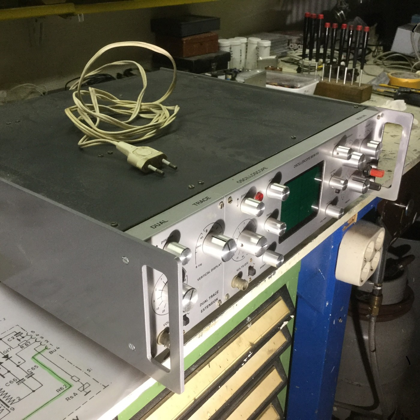

Van de laatste beurs in Driebergen heb ik een oscilloscoop (Bem 016) gekocht.
Dit model had ik jaren geleden ook eens gebouwd (en gebruikt uiteraard) als vervanger voor een Hameg uit meetinstrumenten voor zelfbouw.
Het apparaat zelf was heel netjes in elkaar gezet (slechts 1 losse soldering bij een ingang), maar miste nogal wat onderdelen zoals bijna alle knoppen en het beschermglas met het raster.
De knoppen nieuw aanschaffen naar zelfde model is een dure grap, dus zelf wat gemaakt van kunststof en metaal (wacht nog op de boutjes) en het scherm is ook aardig gelukt .
Verder nog enkele verstevigingen aangebracht (de behuizing zakt wat door als er wat gewicht op staat)
Wat me later zomaar op viel is het netsnoer, wat ook bij de andere apparaten uit de BEM-serie wordt gebruikt geen randaarde heeft.
Het blok en principeschema geeft dat ook niet aan, maar een afbeelding voor de bedrading heeft wel een aardedraad terwijl er een gewone eurostekker bij wordt afgebeeld.
Het lijkt me wel beter (veiliger) daar alles van metaal is , en de trafo ook geen dubbelgeisoleerd type is.
Was het in de 70er jaren nog niet verplicht om randaarde toe te passen?
Dirk.

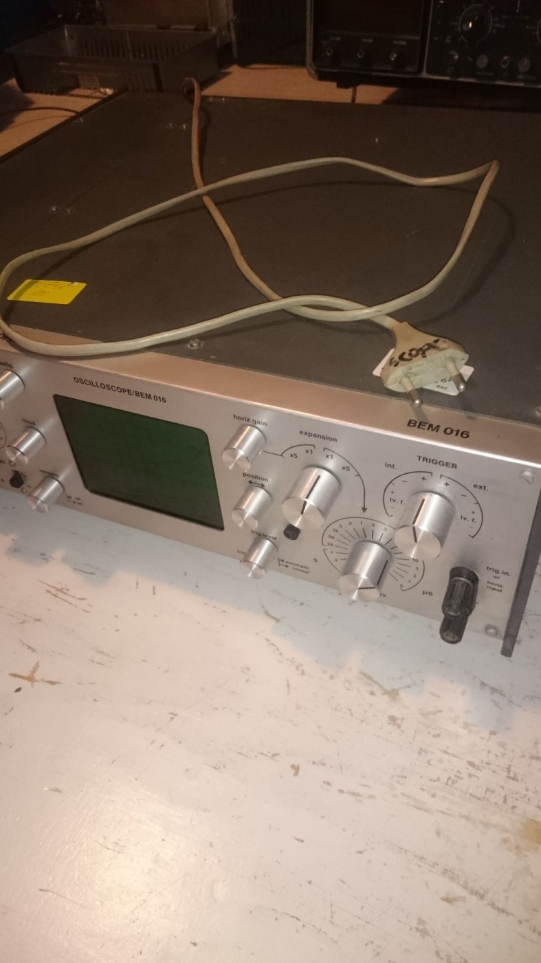

Ik heb deze scoop ook in nette staat en mooi gebouwd.
Alleen brak er een handvat aan de voorkant bij het beetpakken, het handvat is onderdeel van een zijpaneel die van kunststof is en was bros geworden door veroudering denk ik en heb nieuwe zijpanelen gemaakt uit dik aluminiumplaat op de freesbank.
Ik heb ook een toongenerator (BEM014) en daar zijn de zijpanelen WEL van aluminium (gecoat) heel vreemd maar waarom van die BEM016 scoop van plastic is mij een raadsel.
Trouwens, mijn scoop is ook niet geaard, heeft een gewone 2 polige platte stekker zoals Herman toont.

door Hans van Kampen @, Voorhout, 11-03-2020, 19:41 (2354 dagen geleden) @ Anton van den Oever
Ja inderdaad, kunststof behoeft geen aarding maar kast zelf is weer wel van metaal.
Hieronder even mijn scope poserend met nieuwe aluminium zijpanelen die zijn gespoten.
