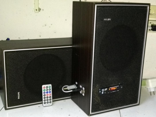

Een paar weken geleden vroeg (en kreeg) ik adviezen over Philips 22AH941 speakers (setje was 6 euro bij de kringloop). Link naar andere thread: Hoewel ik gehoord heb dat deze met stereosetjes meegeleverd werden, heeft het type de letters AH dus niet EG... In eentje heb ik een Bluetooth ontvangertje gebouwd, met FM radio, MP3 speler en afstandsbediening en ingebouwde 2x3W versterker.
Aan de zijkant moet je een voedinkje aansluiten en (met een DIN-plug) de andere luidspreker. En daar zit een (niet echt nodige) hoofdschakelaar. Bovenop een uitschuifbare (zwarte) FM sprietantenne.
Geluidskwaliteit en rendement van deze speakers is behoorlijk, dus dit geeft een behoorlijk bruikbaar geheel.

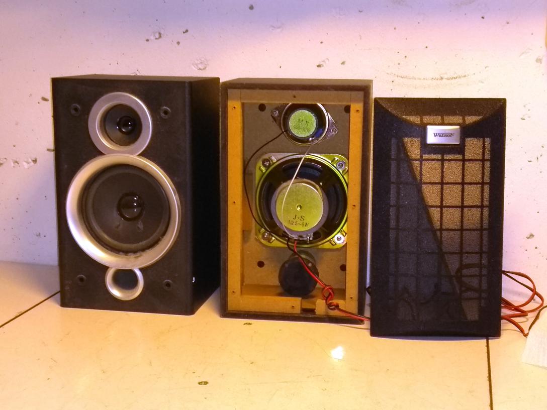

Ik heb ook zo'n setje ingebouwd in kleine mini speakers van "Watson" (2,50 bij kringloop). Deze is nog niet klaar omdat dit een BT-setje zonder versterker is, de bijbehorende versterker nog niet geleverd is, en tijdelijk een andere erin zit. Hoewel dit tweeweg speakers zijn, en ook nog bas-reflex, vind ik het geluid hiervan tegenvallen. Maar deze boxjes zijn ook maar 23cm hoog, tegen 40cm voor de Philips boxen. En Size is niet altijd All, maar mijn indruk is toch dat bij luidsprekers het wel helpt. Nooit bezuinigen op de omvang van je speakerbox!
Bij de Watson zit alles ingebouwd in de achterwand. Qua instelling is het wel een beetje ingewikkeld ding geworden. Want je kunt twee externe luidsprekers aansluiten, maar ook de interne met L of R verbinden en de andere aansluiten, of het ding op mono zetten en alleen de interne gebruiken, of met oortjes luisteren.

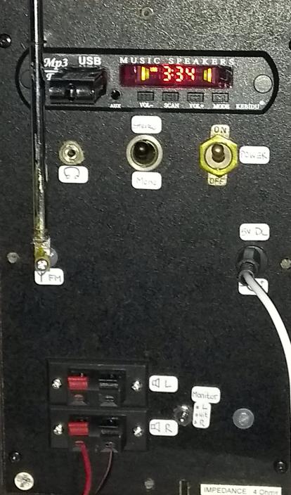

De postbode mag nog wel op straat en heeft gisteren een paar versterkertjes gebracht. Vandaar dat ik m'n projectje "Dr Watson" kon afmaken en daar heb ik nu een paar wat betere foto's van.

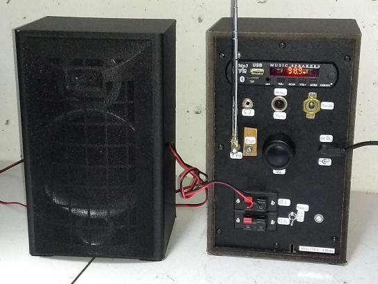

Het setje bestaat uit twee kleine boxjes, waarbij eentje aan de achterkant het BT-setje en de bediening heeft ingebouwd:
Het moest wel achterin want de voorkant is te klein. Nou kun je de box voor een witte muur plaatsen, en dan is het toch wel te bedienen.

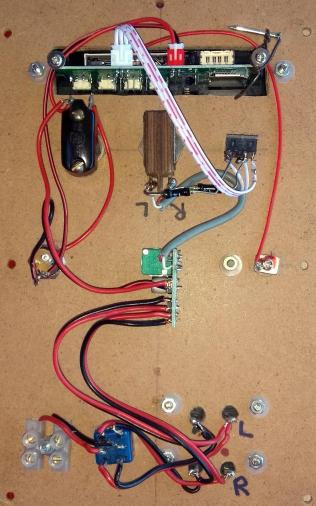

En zo ziet het er van binnen uit (uiteraard gespiegeld ten opzichte van de buitenfoto hierboven). Bovenin zit het bluetooth setje. Signaal gaat via een wit drievoudig snoertje naar de earphone connector. Als er geen headset is aangesloten, vandaar via twee weerstanden naar de Mono/Stereo schakelaar en verder naar de PAM8403 versterker. Daaronder gaan de uitgangen naar de luidsprekerklemmen.
Het blauwe schakelaartje is vor de interne speaker die je naar keuze op links of rechts of niet kunt aansluiten. De verbinding naar de box is met een kroonsteentje zodat je de achterwand kunt losnemen zonder solderen.
Je kunt twee grote boxen aansluiten, maar ook de interne speaker op 1 van de kanalen aansluiten en het andere speakertje op het andere kanaal. Maar als je alleen deze speaker wilt gebruiken, kan dat ook, dan gewoon even schakelaartje op mono.
Links op de foto zie je de voedingsplug met draden naar de schakelaar en naar de bt-unit en de versterker.
De enkele rode draad is voor de FM sprietantenne.
Dan is er natuurlijk nog een leuke feature die verder geen enkele bluetooth speaker ter wereld heeft. Want je stopt je USB-stick erin en waar laat je dan je dopje? Juist dat leg je bovenop zodat je het een paar dagen later kwijt bent! Om verloren dopjes te vermijden heeft deze set een heuse dophouder, bovenaan te zien tussen de antenne en de mastervolumeknop. Daar kun je je dopje op parkeren.
Ik merk wel dat de verschillende units soms brom of fluitgeluidjes produceren in je speakers. Daarom is het fijn om een regelbare versterker te gebruiken: door die wat te dempen maak je namelijk de bijgeluiden vrijwel onhoorbaar.
Uiteindelijk werkt het allemaal redelijk soepel en perfect. Alleen, zoals al eerder gezegd, de kwaliteit van deze tienerboxjes is niet echt geweldig. Moet nog even kijken waar ik dit leuke setje ga inzetten!

Eerst natuurlijk door het hakken, zagen en boren in een van de twee luidsprekerkasten. Kan dit tot een verschil in acoustische eigenschappen leiden? De Philips kasten zijn zg “open baffles”, er is dus normaal gesproken aan de achterkant een opening waardoor geluid ontsnapt en binnenkomt. De paar extra gaatjes voor aansluitingen en antenne zijn verwaarloosbaar in verhouding, het wat grotere gat in de voorkant is weer afgedicht met de bt unit.
De Watson boxjes zijn bas reflex, daarbij is het de bedoeling dat de box goed is afgedicht. Nou zijn er in de achterwand wel een paar gaatjes gemaakt, en je krijgt natuurlijk lekken op de plek waar aansluitingen zitten. Gelukkig is dit toch onvoldoende om het basreflexeffect te verstoren.
Bij beide setjes is er dus geen verschil tussen de linker en rechter speaker. Tussen de setjes is natuurlijk wel een groot verschil, ik vin de melkpakspeakers van Watson minder mooi klinken dan de Philips kasten, maar gezien het verschil in omvang en prijs kan dat ook bijna niet anders.
Verder een verschil in looptijd, doordat de ene luidspreker is aangesloten met een draadje van 10cm en de andere met 10 meter. De geluiden in de andere box komen dan aan met een vertraging van 30ns. Dat is natuurlijk volkomen onwaarneembaar, het komt overeen met een afstandsverschil tot je hoofd van 0,01mm voor de ene box.
(Misschien nog verschil in sterkte doordat een box de demping van de kabel heeft? Ik hoor er niets van, mensen met gevoelige oren moeten hier maar even komen luisteren.)
