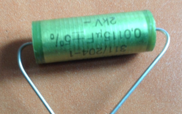

[image]Ik heb nog wel een condensator voor je.
Douwe

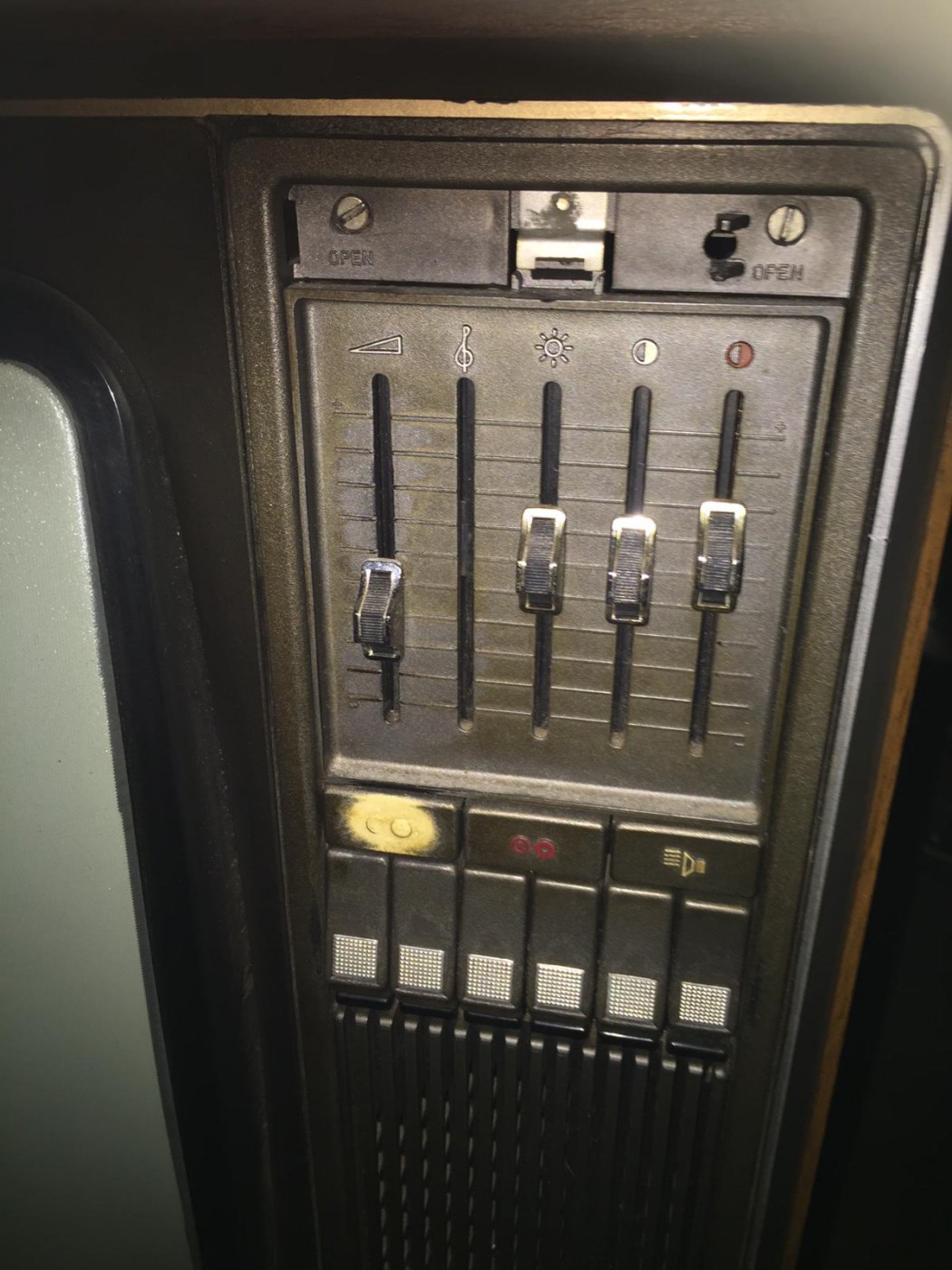

door Grastukker @, 14-03-2020, 21:27 (2351 dagen geleden) @ RenéDaemen
Deze foto gisteren gemaakt, samen met alleen foto’s binnenkant
Cascade en 11n5 flybackcondensator gezocht voor k9
door RenéDaemen @, Zaanstreek, 14-03-2020, 21:51 (2350 dagen geleden) @ Grastukker
Bekend toestel
Jammer daat het philips inzet stukje weg is boven in
En klank potmeter afgebroken
Ik krijg nog binnen kort een doos met potmeters en schuiven k9
Misschien dat daar bij zit
Maar goed eerst moet hij gaan spelen.
Ik denk als de tripler cascade vervangen is wel weer wat gaat doen kan zijn zwart wit dan zit nog wat modules

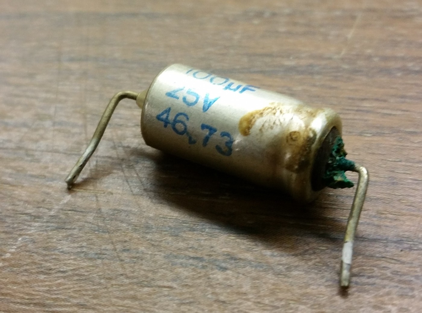

door Maurice ⌂ @, Dordrecht, 15-03-2020, 20:04 (2350 dagen geleden) @ franc
Dit type.
Deze komt ook uit een K9
door franc @, Loosbroek, 15-03-2020, 20:14 (2350 dagen geleden) @ Maurice
Ja, deze!
Lijkt erop dat de elko’s zichzelf vernietigden.
En als je pech had moesten er in een toestel tientallen vervangen worden.
Iemand een idee van merk, afkomst?
Groet Frank

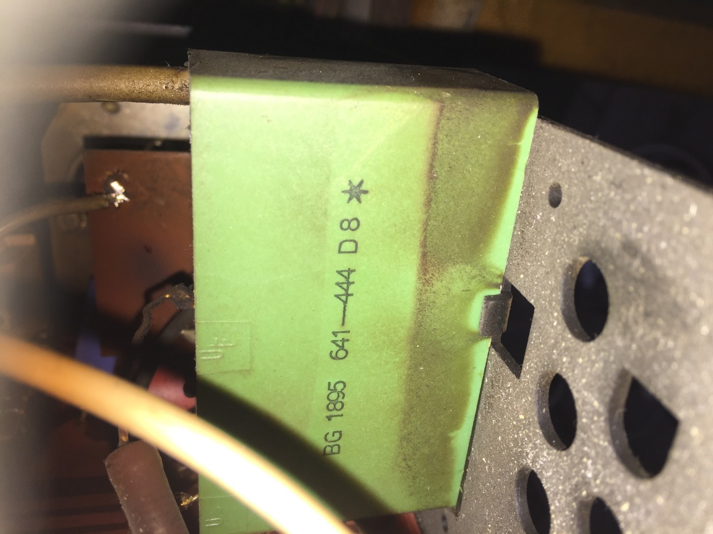

door Grastukker @, 15-03-2020, 17:57 (2350 dagen geleden) @ Grastukker
Ik was toch te nieuwschierig en heb cascade losgesoldeerd van lijntrafo en de tv deed het verder gewoon, zag zelfs gewoon dat gedeelte bij afbuikjuk gewoon gloeien zoals een tv normaal doet. Dit is de cascade die erin zat:[image]
door RenéDaemen @, Zaanstreek, 15-03-2020, 18:20 (2350 dagen geleden) @ Grastukker

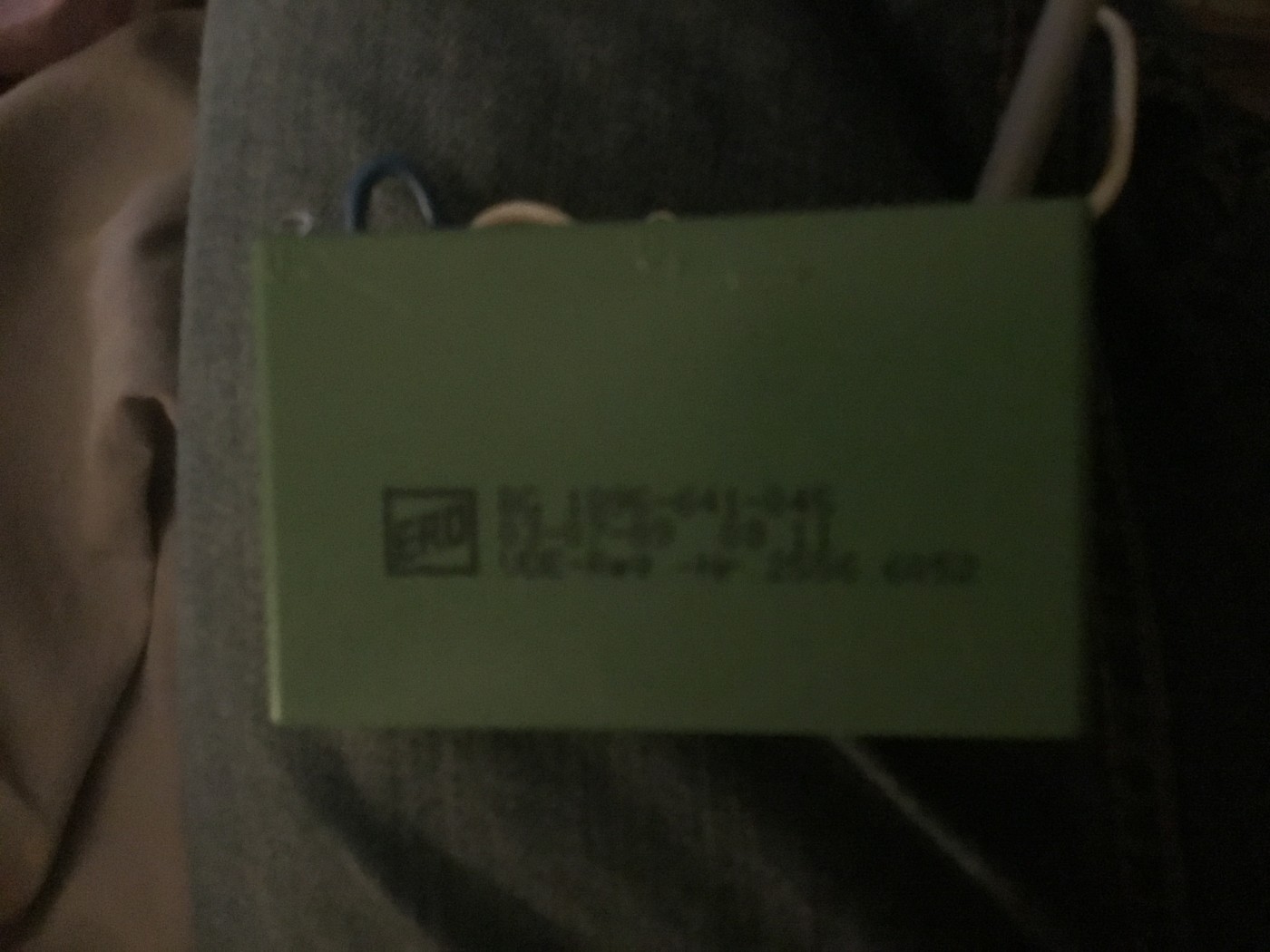

Als je het kabeltje van de lijntrafo naar cascade heb los gehaald
En hij doet het geruis dan is de cascade stuk
Of die van mij ook in kan durf ik niet te zeggen
BG 1895 641 045
Deze zit bij mij in X22K202
Misschien als je plaatje met BY diode weglaat dat het dan wel kan.
Misschien eens kijken bij HR Diemen. Die geeft dan aan welke vervanging mogelijk is
Alleen het punt is nieuwe niet te vinden .
Ik kan eens kijken wat in mijn bakje zit met nieuwe cascades
Grt René

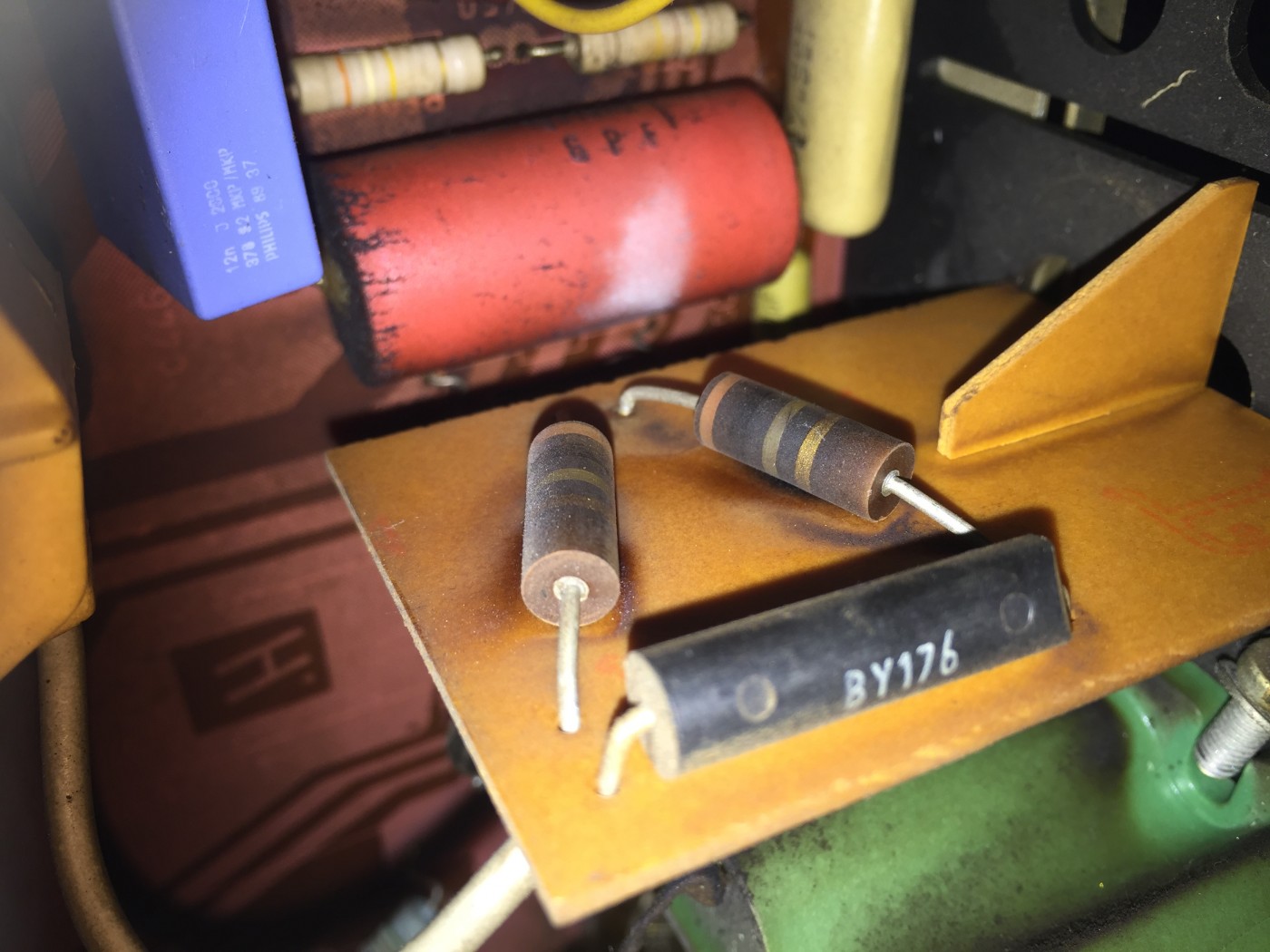

door Grastukker @, 15-03-2020, 18:50 (2350 dagen geleden) @ Maurice
Overzichtelijke foto van het printje
door Maurice ⌂ @, Dordrecht, 15-03-2020, 20:11 (2350 dagen geleden) @ Grastukker
Zorg dat je die hoogspannings kooi schoonmaakt.
Al dat stof kan zorgen voor geleiding , kan sporen vormen.
Staat allemaal hoogspanning.
Stof verbrand, wordt koolstof.
En laat nu net van koolstof ook weerstanden gemaakt worden.
