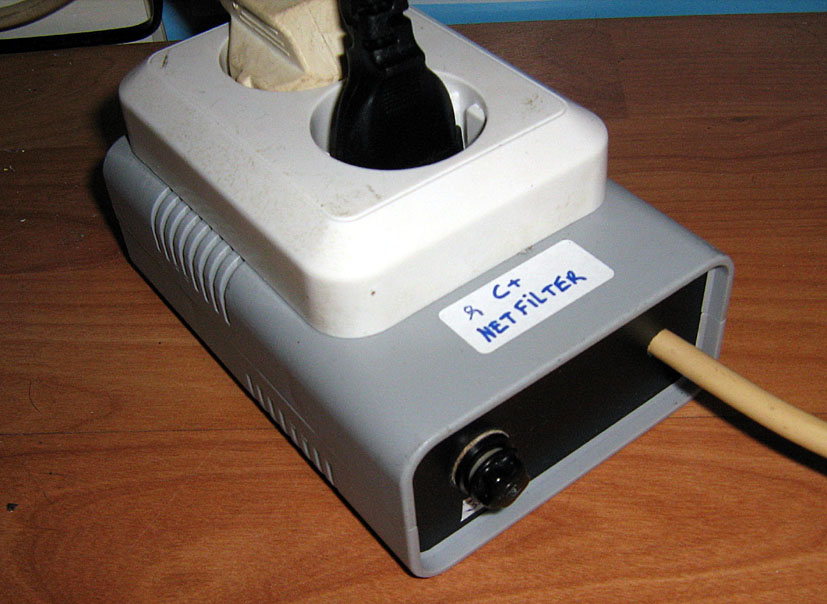

door Ben ⌂ @, Dijkdorp, 17-03-2020, 13:49 (2348 dagen geleden) @ Genra
Heb zelf ervaren dat er via het lichtnet allerlei storingen binnenkomen.
Als je een gewone adapter gebruikt maak dan een netfilterdoosje.
Je kunt het natuurlijk ook samenstellen met alleen de adapter.
Het netfilter zelf komt uit een oude computervoeding en voldoet uitstekend.
Groet, Ben
