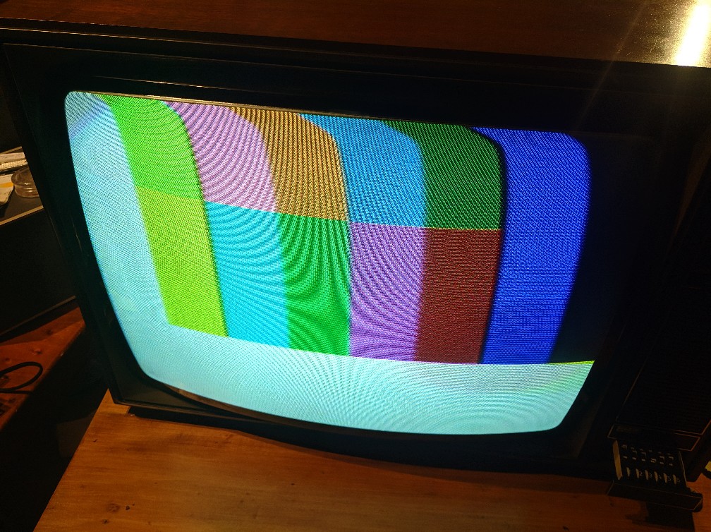

Maar weer eens met mijn Aristona AR66K602 aan de slag gegaan maar loop vast op het volgende probleem: (vervorming/moire komt door verkleinen foto)
![[image]](images/uploaded/202003211943505e766e76aeea5.jpg)
En in zwart wit:
![[image]](images/uploaded/202003211944205e766e94c88a3.jpg)

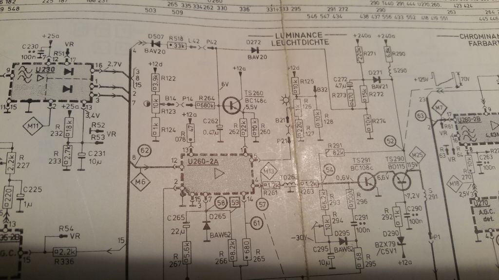

Toen ik de tv een tijdje terug weer spelend heb gemaakt heb ik o.a. de Ref Comb vervangen omdat er geen kleur in het beeld kwam, hierna was er weer kleur maar met de kleurfout. Tevens meerdere blikjes hier van geprobeerd maar fout bleef. De kromming boven in beeld was er hier voor al.
Een aantal elco's op de kleinsignaalprint heb ik vervangen, vooral de lage waarde blauwe glimmers.
Tevens Chroma blikje vervangen, verhielp het probleem ook niet. Wel zit er aan punt 13 een weerstand van 47Ohm die naar de collector van TS260 (BC148c) gaat. Deze loshalen resulteert in geen beeld. Het lijkt alsof de 12a voedingslijn deze weerstand parallel heeft.
![[image]](images/uploaded/202003212006515e7673db8476d.jpg)
Schakelaar SK4 (colorkiller) geeft alleen kleur in de aanstand. Op automatisch komt er geen kleur. Maar dit zou denk ik niet de kleurfout moeten veroorzaken. Wel overstuurt de kleurschuif snel de kleuren, hoef 'm maar op 2/6 te zetten en de kleuren schuiven door.
Videoaanpassing is gedaan, ik gebruik een PM5509 generator. Ook op andere bronnen is dit probleem er.
Ik zit een beetje met m'n handen in het weinige haar op mijn hoofd. Kan er iemand meedenken? Bedankt alvast!
