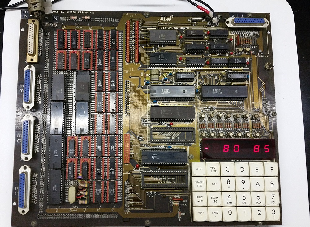

Maar nu met de een of andere te testen willekeurige print , waar ding voor bedoeld is.
Lees ik bv een test procedure voor een 5036A en dan Data probe op een +5V zetten en aflezen 7A70 (pag 4-10)pag 60 pdf.
Vervolgens op D0 en dan A66U.
Bedoel snap ik het nu niet?
Ik verwacht bij een ingegeven adres dat in dat adres een getal moet staan.
Meestal wordt dat getal dan in HEX weergegeven.
Adres 2C staat dan een getal 78 bv.
Dat getal 78 moet dan te herleiden zijn aan bv een instructie die op dat moment in dat adres moet staan.
Bv in een computer programma waarbij gegeven is dat op dat adres die instructie moet staan.
SChiet mij maar lek. deze 5005A
Bedoel hoe kun je nu conclusies trekken bv op mijn INTEL MCS-85
Wat zie ik dan als ik die data probe aan de +5V hang. Ook die 7A70?
En wat zou ik dan zien op een D0-lijn als ik zou weten welk getal daar zou moeten staan.
Bedoel is ook zo'n 5036A achtig model denk ik.
