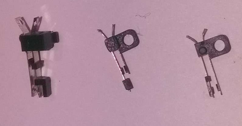

Bij het weer in elkaar zetten heb ik een schakelaartje vernield, zie foto.
Dus ik ben op zoek naar zoiets, een juiste benaming voor zo'n schakelaar weet ik niet.
De lengte is met huisje 12 mm.
![[image]](images/uploaded/202004021413225e85f30213aa6.jpg)
alle input is welkom, b.v.d.

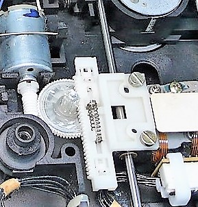

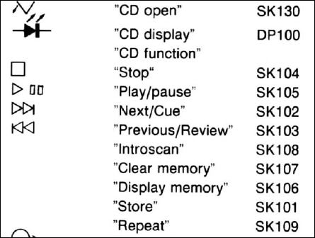

met het bestelno of onderdeelnr in de tekening van de docu wordt de vraag wellicht duidelijker.
In het mechaniek zitten ook de beruchte gele tandwieltjes, zitten alle tanden daar nog aan?
De service doc is te downloaden bij HIFIENGINE , https://www.hifiengine.com.
Ik heb hem ook daar van gedownload
![[image]](images/uploaded/202004021503575e85fedd0e643.jpg)

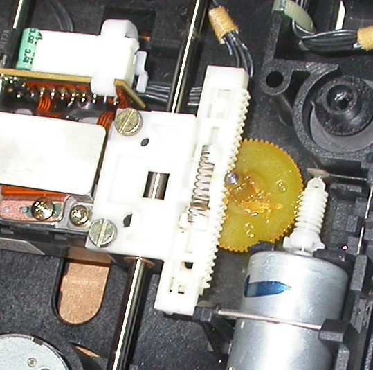

Het nieuwe tandwiel gemonteerd en bij het in elkaar zetten de schakelaar vernield.
De schakelaar is CD open (door switch SK 130).
Nog een paar foto's.
Het oude gele tandwiel:
![[image]](images/uploaded/202004021553065e860a627a827.jpg)

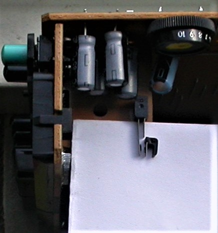

Dat is de door swtch, was het een kleine tact schakelaar geweest, heb ik ze wel. Deze is een stuk lastiger
![[image]](images/uploaded/202004021627565e86128ce4bbe.jpg)
De schakelaar heeft in de docu geen servicenummer, dat is voor het zoeken in oude voorraden, die overal vandaan komen.
Heeft de leverancier van het tandwieltje niets? Wordt anders toch een priegelwerkje.
Misschien een kontaktveertje uit een zgn kamrelais, waarop een blokje gelijmd.
Optisch met een lichtsluisje.
Hall elementje.(http://bristolwatch.com/hall_effect/index.htm)

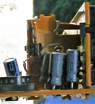

Schakelaartje voor D 6800 Philips compact disk
door hanswal
, Hoorn, 03-04-2020, 21:18 (2331 dagen geleden) @ Wim Schoonhoven
Wim,
Is de linker wellicht iets voor je? Deze wordt bevestigd met een soort clip.
Vervangen van alleen de gebroken arm is ook mogelijk.
De andere twee zijn ook 12 mm, maar de bevestiging lijkt me wat lastiger. Het zal sowieso geen simpele operatie zijn.

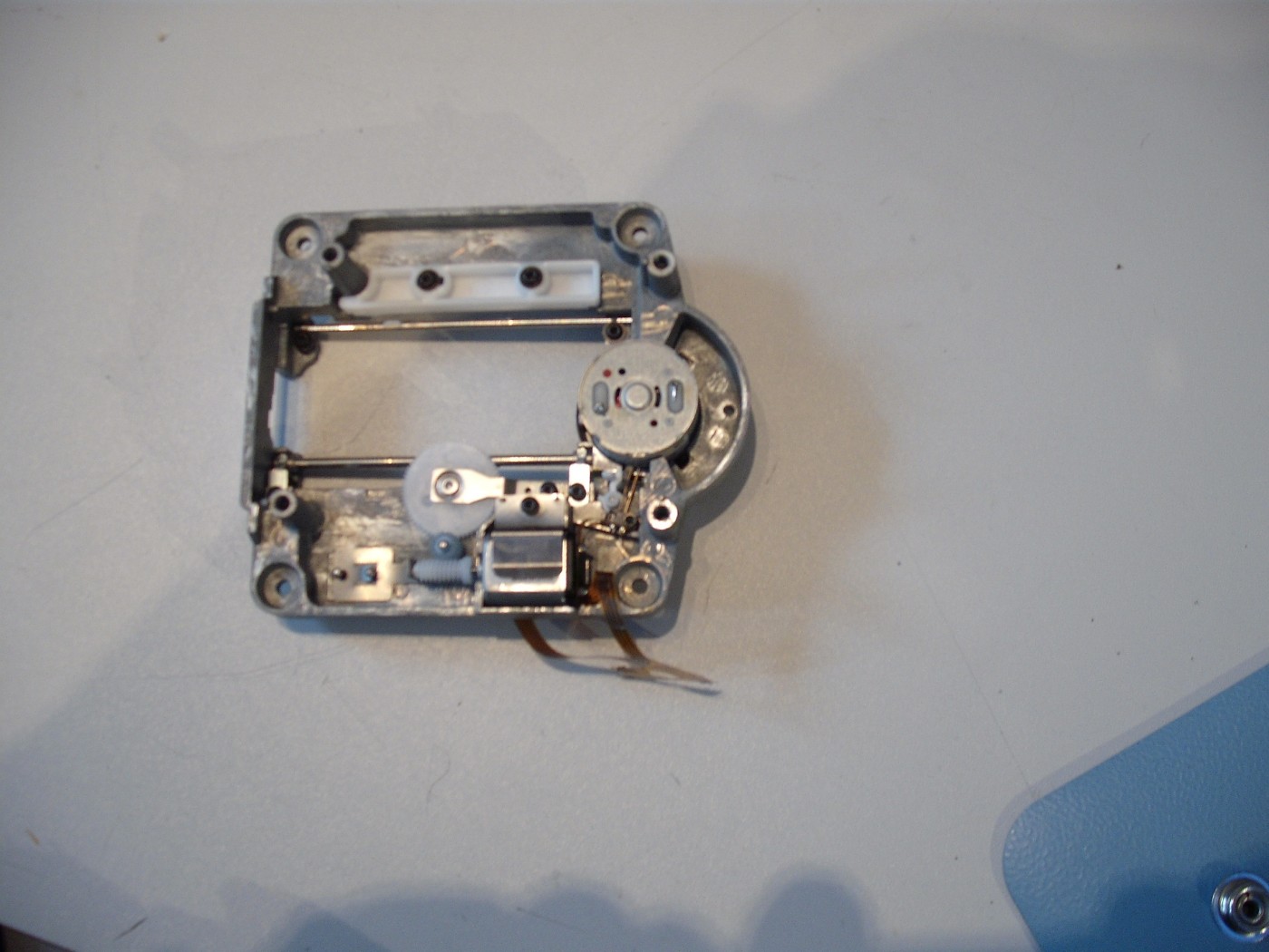

door Wim Schoonhoven
, Eemnes, 17-04-2020, 17:15 (2317 dagen geleden) @ Wim Schoonhoven
![[image]](images/uploaded/202004171512015e99c7412c19a.jpg)
Het is gelukt de schakelaar van Hans op de juiste plaats te krijgen.
De CD speler werkt weer.
Bedankt en m.v.g.
