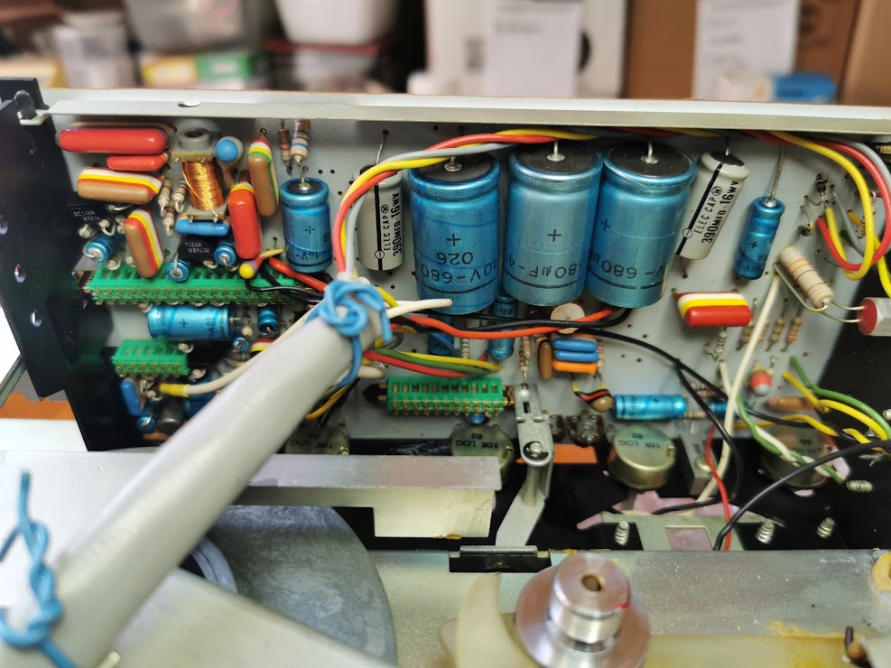

Voor deze bandrecorder heb ik een nieuwe riemen set besteld. Eerst langdurig bezig geweest met alle drab grondig te verwijderen.

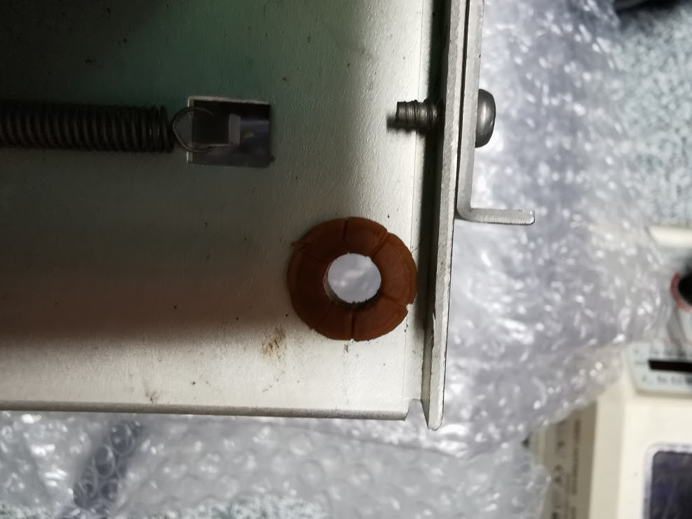

Ik heb de recorder ook uit gekast. Hij is bevestigd met 4 boutjes welke via een rubberen doorvoer in de kast worden gemonteerd.
Deze rubberen doorvoeren zijn verhard en zouden eigenlijk vernieuwd moeten worden.
Maar ..... is dat te koop , of weet iemand een andere oplossing?
Daarnaast las ik de tip om te kijken of er überhaupt geluid uit kwam , dit te proberen via de volgende methode: play en pauzeknop ingedrukt houden en bandspoelen bewegen langs de kop (koppen schoongemaakt met isopronol) Helaas gaf dit geen "muziek". Uit de luidspreker hoor ik slechts een lichte brom.
Iemand een tip op welke manier dit aan te pakken?
een foto van 1 van de doorvoeren.

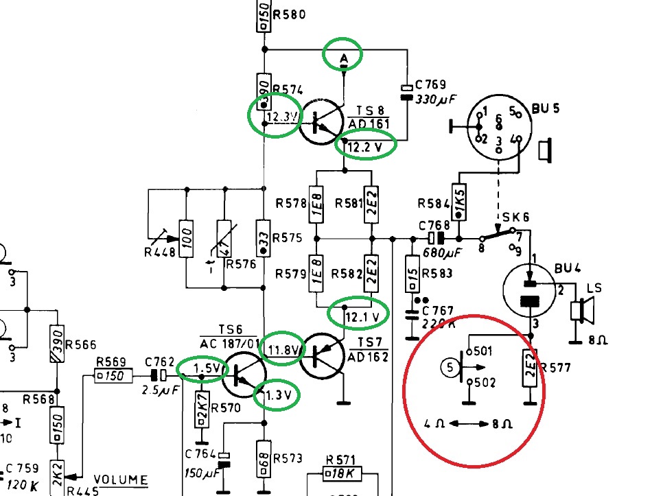

foto van de audio

door Bert V. @, Amstelveen, 02-04-2020, 19:41 (2332 dagen geleden) @ ffeilers
Gewijzigd door Bert V., 02-04-2020, 20:21
Mogelijk wordt op deze manier in de pauzestand het geluid kortgesloten; probeer zonder band in de playstand (zonder pauzetoets ingedrukt) met volume vol open of er veel ruis hoorbaar is, of raak in deze stand de aansluitingen van de weergavekop even aan, dan zou er een fikse brom te horen moeten zijn.

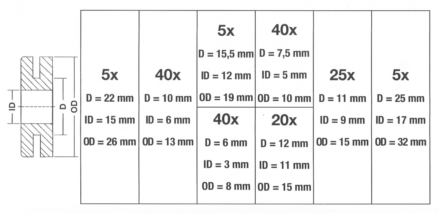

ik neem aan dat je met de doorvoeren rubbertules bedoelt. Ik heb wel een aantal maten in huis, zie onderstaand plaatje:
Als daar wat bijzit, meldt je je maar.

door ffeilers @, Breda, 02-04-2020, 20:12 (2332 dagen geleden) @ Harm
Ik ben inmiddels ermee bezig om er naar te zoeken.
Het liefst zoek ik een assortimentdoos op bekende chinese sites met diverse doorvoertules.
Dat is altijd wel handig.
Heb ook even gemeten.De buitenmaten van de tule zijn: (plus/minus) rond 13 mm, lang 7mm
Doorvoer voor boutje moet rond 6mm zijn.

door ffeilers @, Breda, 02-04-2020, 20:47 (2332 dagen geleden) @ Bert V.
Ik heb de audioprint niet apart los gehaald.

door Dominic @, Breda, 05-04-2020, 10:15 (2329 dagen geleden) @ Harm
D 6mm
ID 10mm
OD 13mm
Die moet je hebben, ik heb ze ook gebruikt in mijn N4510. De maten heb ik uit een servicedoc van Philips waar in 1987 een aantekening bij gemaakt is met deze afmetingen.

Hoi let op ik heb een 4407 daar zit achterop een schakelaar waarmee je kan kiezen via de din aansluiting muziek te spelen of via de ingebouwde luidsprekers.
Deze schakelaars willen weleens stevig vervuild zijn dat beide standen niets doen.
Meestal probeer ik even met een druppel WD40 en als ze dan tot leven komen uit elkaar en volledig schoon maken.

door franc @, Loosbroek, 10-04-2020, 00:06 (2324 dagen geleden) @ ffeilers
Gewijzigd door franc, 10-04-2020, 00:10
Misschien wat schakelen met de sporenschakelaar, dat dan misschien wat geluid tevoorschijn komt.
En als je aan de potmeters draait tijdens afspelen, hoor je dan wat kraken, licht ruisen of ook helemaal niets?
In het laatste geval zou er wel eens sluiting of slecht contact kunnen zijn in of rond de Ls aansluiting.
Zo geweldig zijn die Din Ls aansluitingen niet met inw. schakelcontact.
Verder zou de recorder als versterker moeten spelen met ingedrukte opnametoets, een bron aan de ingang en de bandloop op pauze om niet per ongeluk de band te wissen.
Groet Frank

achterop de n4308 zit wel een schakelaar maar ik weet (nog) niet of deze ook de optie kent voor uitschakelen van de interne speaker, ik meen dat het meer gaat om 4 ohm of 8 ohm (moet het even nakijken), mvg Frans

door ffeilers @, Breda, 16-04-2020, 20:53 (2318 dagen geleden) @ Harm
Dit lijkt idd op een assortiment doos, weet je waar ik zoiets kan bestellen? mvg Frans

door Harm @, Enschede, 16-04-2020, 21:26 (2317 dagen geleden) @ ffeilers
Beste Frans,
ik heb de assortimentsdoos met 180 stuks rubbertules gekocht bij Pollin Electronic Gmbh., Max-Pollin-Strasse 1 85104 Pförring Duitsland.
Bestelnummer 800136, kosten: € 5,45 per doos.
Pollin is een partijenhandel, maar de doos hebben ze nog in hun assortiment.
Succes ermee!
Harm.

door Maurice ⌂ @, Dordrecht, 16-04-2020, 22:02 (2317 dagen geleden) @ ffeilers
Schakelaar achter op is 4-8 Ohm
Heeft betreft jouw probleem nu weinig nut.
De koptelefoon en los schakelen van de luidspreker gebeurd IN
de plug van de luidspreker.
Maar je hebt enig geluid dus daar is nu niets mis mee.
Raak even met de vinger de draden van de volume potmeter aan.
Dan hoor je wel of niet hard brommen.
Is dat al niet het geval weet je dat er wat met de versterker loos is.
In het schema zie je dat de volume potmeter na alle schakelaars zit.
Is systematisch alles na zoeken.
EN punt 1 is die band wel goed opgenomen, ook zo'n instinker.
SA9123 / N4308
door Maurice ⌂ @, Dordrecht, 16-04-2020, 22:11 (2317 dagen geleden) @ ffeilers
In schema staan toch spanningen.
Begin daarmee.
Dan via de stereo uitgang even een andere versterker aansluiten.
Weet je al of er geluid van de band af komt.
En zo puzzel je de recorders door.
