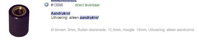

komt deze in de buurt ?
![[image]](images/uploaded/202004031049555e8714d301130.jpg)
gezocht aandrukrol Philips turbodrive (of meer specifiek VR969)
door Matthias Meijer
, Dordrecht, 04-04-2020, 00:18 (2331 dagen geleden) @ Goldline
Hallo Cees,
Bijna goed. Het rolletje moet op een asje van 2,5 mm, zie verder het antwoord onder Hans' bijdrage. Er blijken dus toch nog wat verschillen.
Matthias

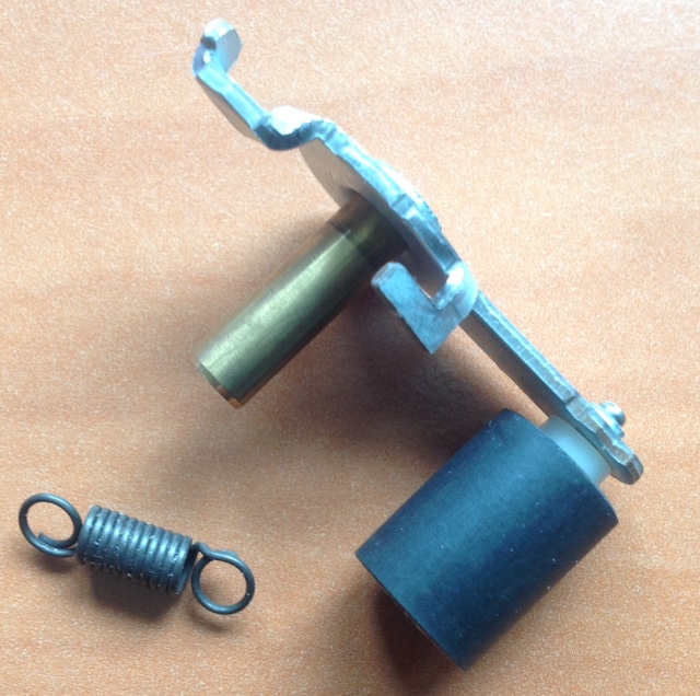

Bedoel je deze? 14822.528.70774![[image]](images/uploaded/202004031254355e87320b966a7.jpg)
, Dordrecht, 04-04-2020, 00:16 (2331 dagen geleden) @ douwebakker
Hallo Douwe,
Dat is inderdaad het rolletje + metalen constructie zoals dat in de VR969 zit.
Zie verdere details onder Hans' verhaal.
Matthias
door douwebakker
, Vledder, 04-04-2020, 20:32 (2330 dagen geleden) @ Matthias Meijer
ik heb er nog eentje liggen.

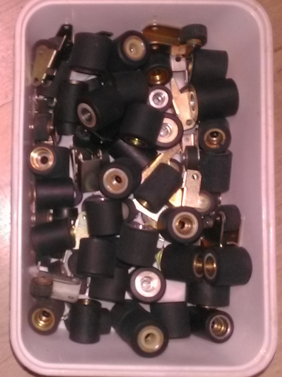

Het zou zo maar kunnen dat hier de goede bij zit.![[image]](images/uploaded/202004031959375e8795a9b9669.jpg)
Heb je nog wat specificaties?

Het originele rolletje in de VR969 zit op het samenstel met metalen beugel zoals Douwe dat laat zien (met 12NC uit de service doc van de VR969: 4822 528 70774). Dus met wit kunststof afstandhouder om het asje waar het rolletje op draait.
Het asje waar het rolletje op draait is in de VR969 2,5 mm dik.
Het rolletje zelf heeft een hoogte van 17 mm en de diameter van het rubber is 12,5 mm. De diameter van het stalen hulsje waar het rubber op zit is 10 mm.
In het stalen hulsje zit op 7 mm diepte (van zowel boven als onderkant gemeten) een kogellager.
Nu komt het: in een ander loopwerk heb ik een op het oog identiek samenstel zoals Douwe toont gevonden. Dat gehele samenstel zou passen. Echter het asje van het rolletje is daar 3 mm dik ipv 2,5 mm.
Dus dat is oppassen als alleen het rolletje gewisseld zou worden, dat past niet altijd.
Bij het dikkere asje is de afstandhouder in plaats van wit kunststof van messing. Geen idee of dat altijd zo is bij een dikker asje.
Matthias

Matthias,
Geen van de rolletjes in het bakje voldoet.
